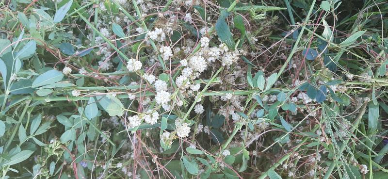

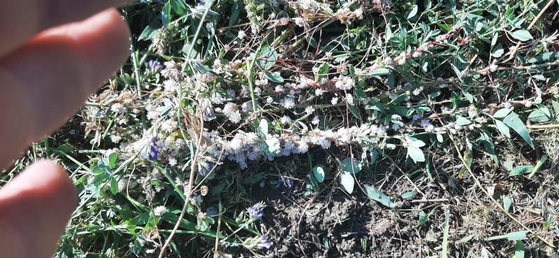

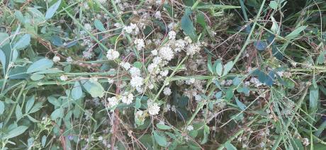

Válasz agrogal #2883. hozzászólásáraArra gondolsz,vessem újra?
Válasz Maszek Zs #2882. hozzászólásáraKézi permetezővel szórj rá Reglone AIR-t. Ugyan foltokban leszárít mindent, de a lucerna újra ki fog hajtani. Vagy használhatsz ellene még perzselőt, ha ÖKO gazdálkodó vagy.
Válasz Maszek Zs #2882. hozzászólásáraEz virágzó aranka szerintem,foltold ki.
Szevasztok!
Ilyent találtam a lucernába elég jól terjeszkedik és ki is öli a lucernát!
Mivel lehetne ellene tenni?

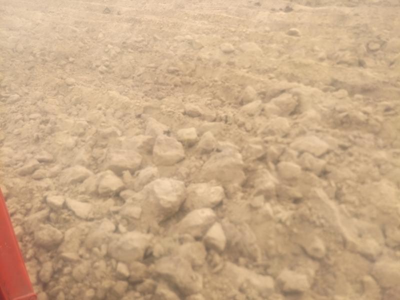

Válasz colizoli #2871. hozzászólásáraSosem fogom megérteni, minek kell a földet megerőszakolni.
Válasz colizoli #2872. hozzászólásáraA MARS-ról küldenek a szondák ilyen fotókat,nem lehetne tavaszra halasztani a vetést?
Válasz colizoli #2871. hozzászólásáraEzek még a kisebb rögök, van ahol kerék méretú rögök jöttek fel, a forgót fel se bírtam szántani, mert nem ment bele az eke.
Válasz Mihály #2870. hozzászólásáraSikerült a lóf@aszt. Aprómorzsás magágyam, így kénytelen vagyok várni egy jobb esöt, hogy el tudjam munkálni.
