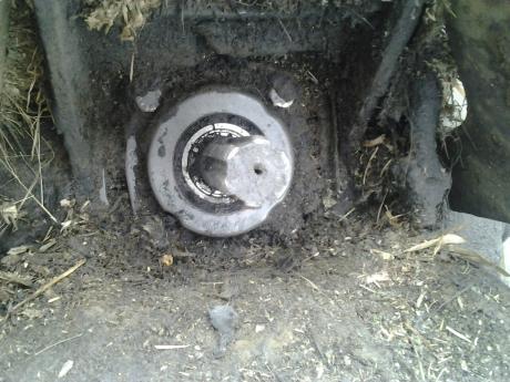

#216 subikiss
2013-01-26 13:19:17
Válasz #215. hozzászólásra
Nem a tiedre gondoltam, hanem amit fényképeztem smile lol
egyébként a képen nem látszik jól de tiszta olaj jött belőle.
#215 MFM
2013-01-26 13:12:48
Válasz #213. hozzászólásra
Az nem olaj. Ilyen kotusok itt a rétjeim amit próbálok rendberakni. Koromfekete anyag, ami úgy porzik mint a hamu, olyan könnyű. Ha fedélnélküli traktorral rendsodrok, úgy nézek ki mint egy etióp.smile lol Most meg esős időben zúztam, és beleragadt a mindenségbe ez a kotu, és egy nagy trutymó lett az egészbőlsmile thumbupcool Magasnyomásúval szoktam mosni, de most csak hozzáfagyna a víz... Nekem egyetllen olaj a hidraulikus gyorscsatlakozókból folyik, amikor cserélem a munkaeszközöket.smile thumbupcool
#214 subikiss
2013-01-26 13:07:36
Válasz #210. hozzászólásra
Románba nem hirdetnek véletlenül 3085-öst?
#213 subikiss
2013-01-26 13:06:20
És ami ott van olaj az honnan jön váltóból?
#212 MFM
2013-01-26 13:05:11
Válasz #209. hozzászólásra
Mondjuk becsapós, mertcsak a védőkeret más. Csináltam egy képet, de nem sok minden látszik belőle, mert most volt zúzva nemrég, és még nem értem oda letakarítani.smile oops

#210 sanyeee
2013-01-26 13:02:34
Válasz #207. hozzászólásra
van szimering is, meg o gyürü is ott, nekem pl az o gyürü melett folyt volt, cseréje 2 perces melo, csak lejtőre kell állni a géppel és ki lehet simán huzni a csonkot és nem folyik ki az olaj.
#209 MFM
2013-01-26 12:53:48
Válasz #208. hozzászólásra
De ahogy nézem valamit ott már megbabráltak, mert nem így néz ki gyárilag...
#208 MFM
2013-01-26 12:52:32
Félelmetesen néz kismile scared Az enyémen egy csöpp olaj sem jön kifelesmile nonono Szerintem felejtsd el. Mondjuk lehet csak lekéne ereszteni belőle az olajat, és valami tömítés ment ki a csapágynálsmile confused
#207 subikiss
2013-01-26 12:03:41
TLT-nél mitől folyhat az olaj levcsavartam azt a védő valamit és folyt.

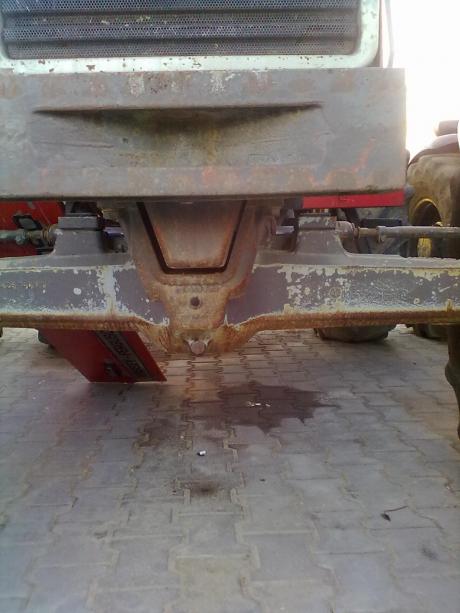

#196 jamo
2012-12-30 18:39:47
Válasz #184. hozzászólásra
Mert kicsit oldalról van fényképezve.smile whistling
A királycsapot úgy kell ellenőrizni,hogy megemelni a gép elejét. úgy hogy a híd lógjon a saját sulyánál fogva, az első kerekek éphogy érintsék a talajt aztán akkor egyik oldali kereket megpróbálni meggurítani előre-hátr. Ha ki van kopva a kiráylcsap akkor látni hogy löttyen keresztbe. Ez azért bak mert akkor az első hajtás tengelye elmegy középpontból és lexopja bordát a kúpkerék végéről. Kúp-tányérlerék csak párban cserélhető ezek kb 3-400e ft. +csapágyak meg a királycsap perselyek + szerelési költség. 5-600e be vékonyan számolva is beleugrik gyári alkatrészekből. Azán ha nagyon ki van kopva a pesely akkor már lehet hogy a ház is kopott akkor még plussz gépműhely ahol visszamarják a hidat meg a bakokat központba és újraperselyezik őket....
#195 subikiss
2012-12-30 18:32:02
Válasz #194. hozzászólásra
Attól mert nem értek hozzá, azért nem is érthetem meg? Értem, hogy nem a királycsap van félre de akkor miért áll úgy félre?
#194 (Claastra)
2012-12-30 18:28:51
Válasz #193. hozzászólásra
vigyél el egy hozzáértőt,a királycsapot megemeléssel tudod ellenőrizni
#193 subikiss
2012-12-30 18:10:28
Válasz #192. hozzászólásra
És akkor miért van félre?, a királycsapot hogy lehet megnézni?
#192 (Claastra)
2012-12-30 18:06:24
Válasz #191. hozzászólásra
a képen nem a királycsap ferde,a királycsap lent van ahol a zsírzógomb
#191 subikiss
2012-12-30 18:01:29
Válasz #190. hozzászólásra
A zsírzószemet értem, smile rolleyes azt kérdeztem, hogy ami a képen látszik az a csapszeg miatt van félre, vagy miért, és ha a csapszeg miatt van félre azt miből áll kicserélni, mekkora munka, mibe fáj?
#190 MFM
2012-12-30 15:18:26
Válasz #188. hozzászólásra
csapszeget akarsz cserélni, vagy csak amit én mondtam hogy zsírzószemet keell cserélni? Mert a zsírzószemet csak kitekered-betekered!smile rolleyes
#188 subikiss
2012-12-29 15:14:01
Válasz #187. hozzászólásra
A királycsapszeget

#185 MFM
2012-12-29 11:19:59
Igen, nekem azt a zsírzószemet kell kicserélni, mert visszaereszti a zsírt... Azok a lyukak meg valamilyen extra felfogatási helye, tele van velük a gép oldala, ilyen előmelegítőket, légtartályt, kompresszort...lehet rájuk felfogatni. de hogy oda éppen mi illik az jó kérdés!
#184 subikiss
2012-12-29 08:57:57
Ez lenne a királycsap, vagy miért van ott félre a híd?
És ott a négy csavar helyén mi lenne?

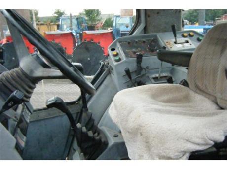

#181 MFM
2012-12-28 12:37:11
Válasz #180. hozzászólásra
A lapon dynás van, a képen nem, a dynásokat a kormány alatt egy kar segítségével terhelés alatt tudod kapcsolni A-D sebességek közt, a másikat meg mechanikusan A-B közt.
http://www.mascus.hu/mezogazdasagi-gepek/hasznalt-traktorok-100-119-le/massey-ferguson-3095-dyna-4-m-alo-675-fr-ls/cnny8tjw.html
