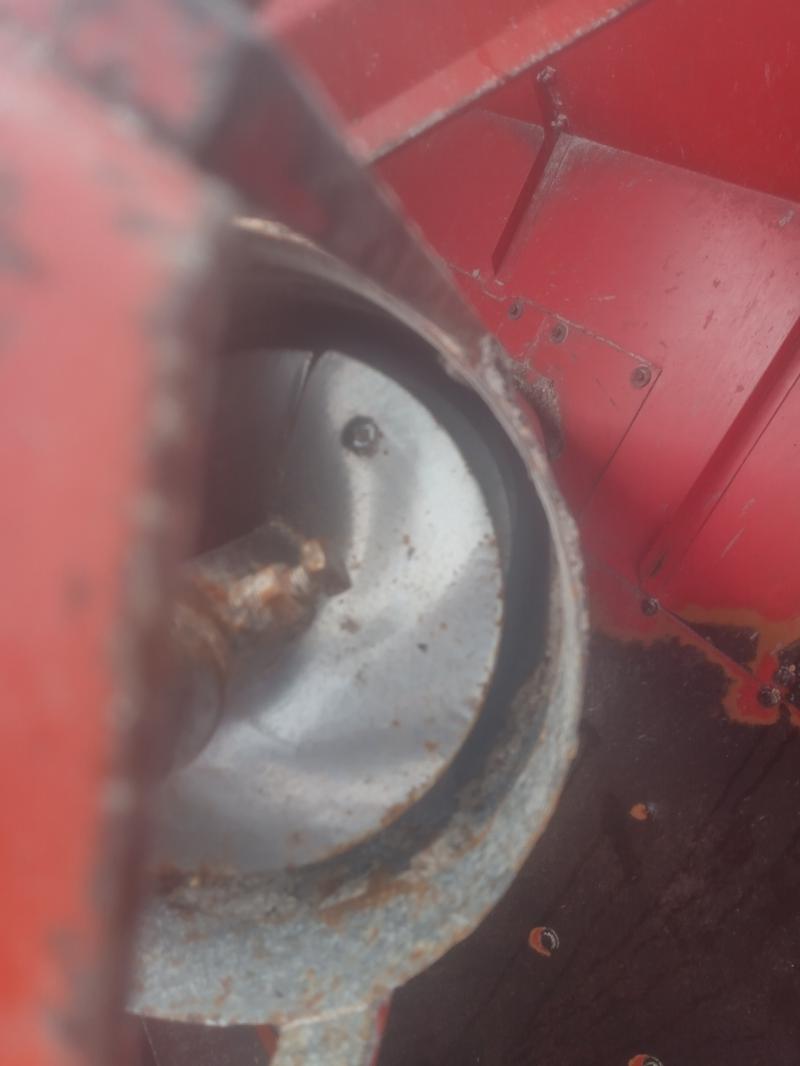

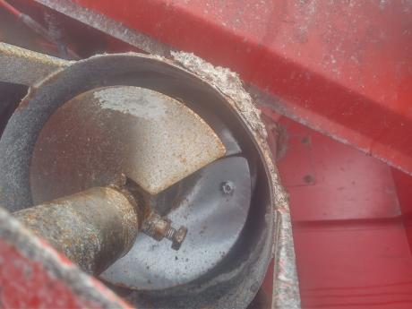

#2588 lakatos gabesz
2022-01-15 14:57:24

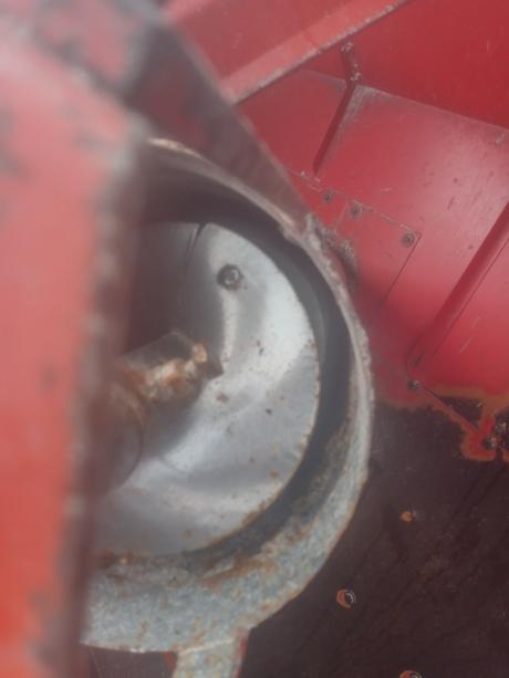

Válasz bandigh #2586. hozzászólásáraMind a két csigát néztem a felhordoét meg a toklászét is behorpadva nincsen.csiga ott is 2cm van a lemeztől.az alsóknak mekkoranak kell lenni?mennyi hézag lehet a csiga és a lemezközt?
#2586 bandigh
2022-01-15 14:50:14
Válasz lakatos gabesz #2585. hozzászólásáraA gép hasa alá is nézz be, csiga alja nincs-e behorpadva
#2585 lakatos gabesz
2022-01-15 14:44:09
Válasz lakatos gabesz #2584. hozzászólásáraA ferdefelhordó ha kicsit messze van a konzolcsigától akkor is törheti a szemet?ezen az oroson kicsit messze van a kapcsoló keret le is hegesztették .
#2584 lakatos gabesz
2022-01-15 14:40:37
Válasz mtz1221 #2582. hozzászólására390 a legkisebb és hiaba annyin ment 24es vizű kukit nagyon törte...2020ba 140mázsas tengeriben 24 vizze volt és akkor minimális tört szem volt.most pedig darálta

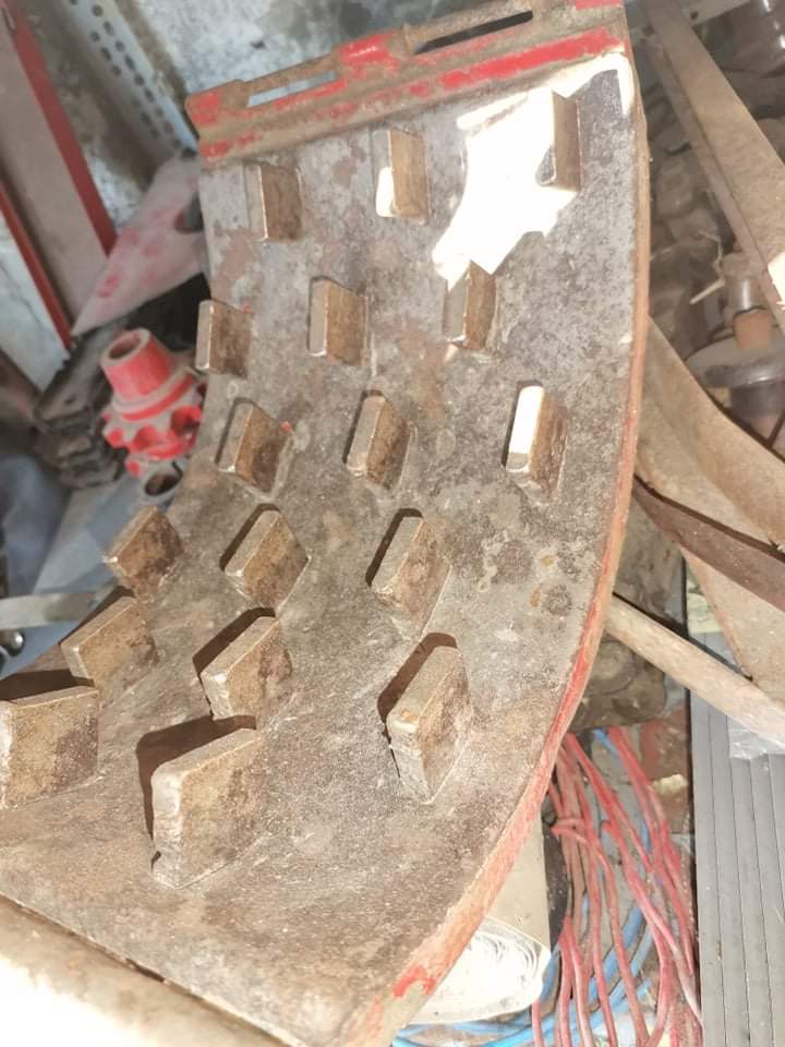

Válasz lakatos gabesz #2579. hozzászólásáraHegeszed körbe 5-ös kör acéllal, sokáig elfog még menni és nem is lesz éle. Biztos 400 az a dobfordulat, nem lehet még kissebre venni ???

#2579 lakatos gabesz
2022-01-15 14:11:16
A magfelhordó csigalevél és a cső között is van már 2 3 centi mint a képen látni cserés lesz.hallotam e miatt is törheti a szemet.

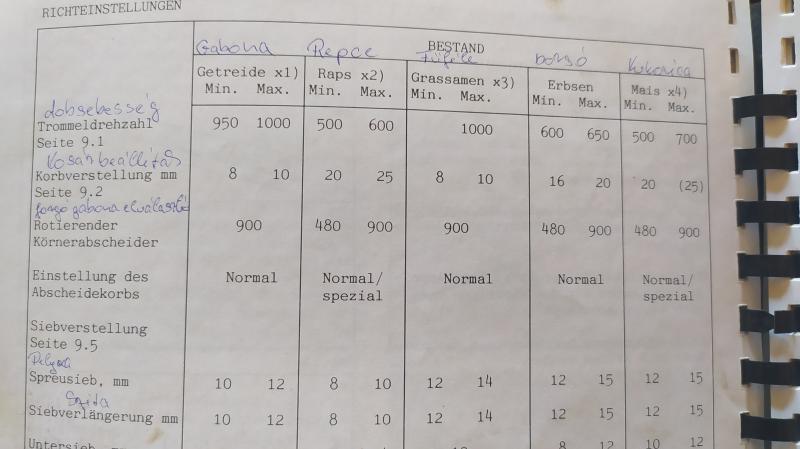

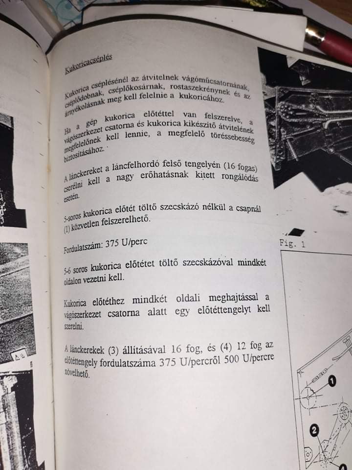

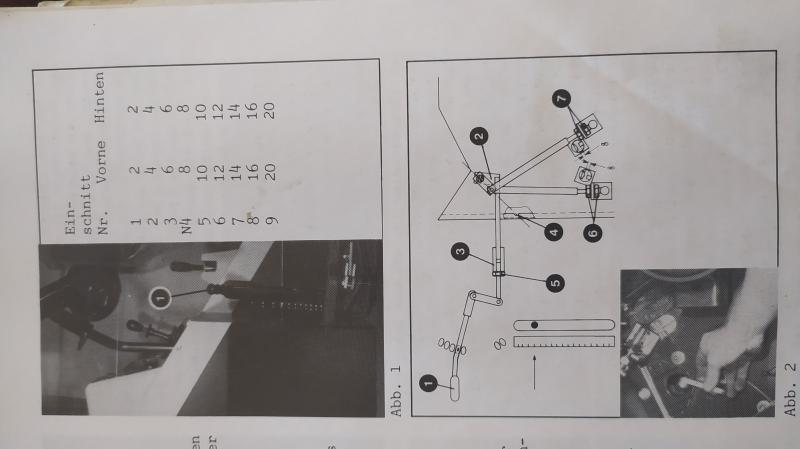

Válasz sandlkrisztina #2577. hozzászólásáraSima van felszerelve nekem.az éven valamiért nagyon törte a szemet!a könyvbe amit küldtél elől 27mm hézagot ír hátul 21mm.itt akiknek van azt mondták n4es állasba elől 40mm hátúl 20mm.

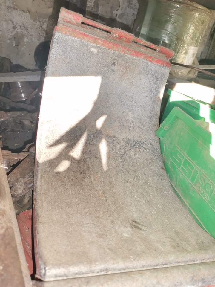

Válasz lakatos gabesz #2571. hozzászólására
Monitorban benne van nagy részt.
Elöl hátul a hézag ugyanaz a dobon. Valamint az utánverőben az állórészt simára kell cserélni.

Mf 38/40es kombájnak kukorica dobkosár beállításárol nincs dokumentum?elől és hátul mennyi kosárhézagnak kell lenni?
