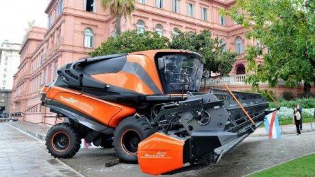

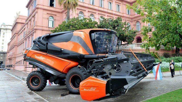

#1075 papa maci
2013-01-28 22:41:24
Válasz #1073. hozzászólásra
(Túlságosan) erős csiga...s nem látni benne csigalevelet....sűrített levegő ?smile whistling
#1074 papa maci
2013-01-28 22:34:53
Mondjuk nem sokat tököltek....még a többiek csak makettet gyártottak ezek igazit smile thumbupsmile thumbup
#1072 drenthe evo
2013-01-28 20:38:14
Válasz #1071. hozzászólásra
Na ez meg mi a vérem ?smile lol
#1071 papa maci
2013-01-28 19:54:39
No és ez smile whistlingsmile whistling
