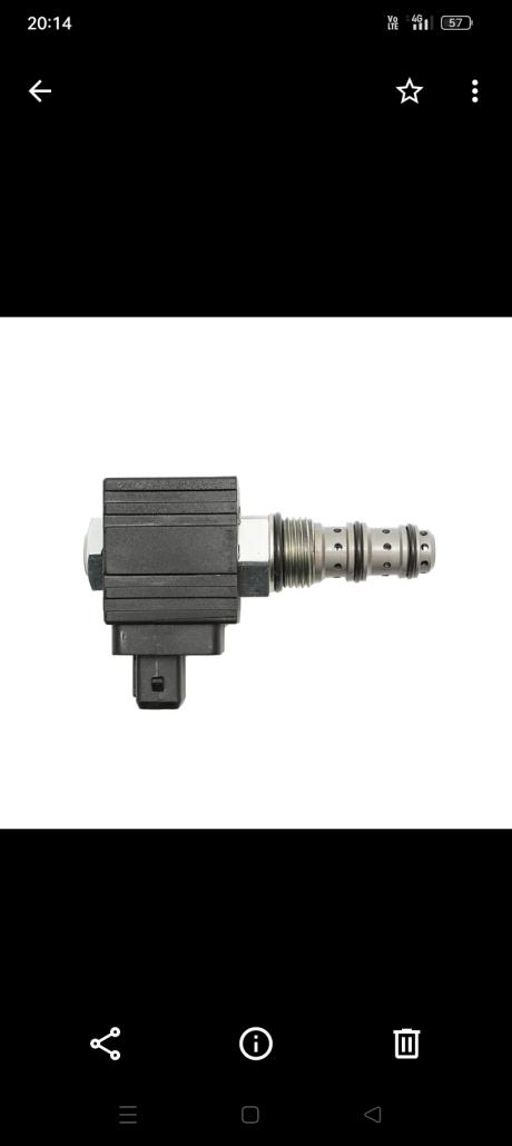

Válasz Anonimus82 #205. hozzászólásáraA jeladónál, annak tápjánál kezdjük.
Amíg a lámpa át nem vált, ne bántsd a mágnes szelepet.

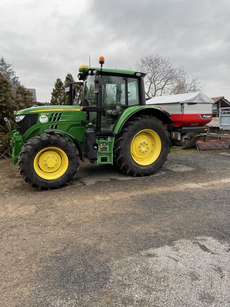

#222 tpeti
2024-01-23 22:39:08
Válasz Sk Laci #191. hozzászólásáraEgy 6130M autopower valtóval tökéletes gép apolási munkákra, össze se lehet hasonlitani egy powershiftes váltóval, fényévekkel komfortosabb.
Egy jól felszerelt M hez képest a R nemigazán tud sokkal többet egy kisebb gazdaságba, csak az ára sokkal magasabb.
Nézd meg annak az MFnek a méreteit(tömeg,tengelytáv), mert a lóerő semmit nem mutat, az az 5 ös széria mtz kategória.
A 6130M frontsuly nelkul húzta tavasszal a 6 méteres kongskilde rendszerű kombinátort simán, 10-12 vel szántás elmunkáláskor, meg a Kverneland szórót simán viszi frontsúly nélkül is(5q szóró+ 17-18q műtragya).

Válasz Anonimus82 #218. hozzászólásáraVagy túlmelegszik a tekercs és ezért nem működik a szelep rendesen. Nem történt valami javítás a tekercshez köthető áramkörben ? Nem-e megy a kelleténél több feszültség a mágnesre ?Melegedni fog mert a vasmag is telítődik..pl. De nem-e túlságosan. Van-e a rendszerbe épített biztonsági beiktatás a biztosítékon kívül. Pl..relé ? Lehet hogy a relé old le. Vagy mikor az is melegszik..akár egy láb forrasztás eltávolodik és nem ad ki árramot a tekercsre. Mondjuk ezt menetközben közvetlen árrammal le lehet tesztelni.

Válasz Anonimus82 #205. hozzászólásáraHa a mágnesre jön áram rendesen..akkor a mágnes az vagy jó-vagy nem jó. Köztes állapot annál nem szokott lenni. Viszont a tű amit kozgat mikor megkopik..pl. Csinál szivatást. Nyáron egy kombájnak jártam hasonlóan. De egy permetező szakaszolószelepe is viccelt meg már így. Most egy Manitou csinálja ezt mint a trakid hidegen megy hátra..melegen nem akar. Kicsit visszahül..vagy kapott egy adag havat a szelep és elindult.
#205 Anonimus82
2024-01-23 19:13:17
Válasz Mfpisti #194. hozzászólásáraMa megpróbáltam minden a mágnesszelep húztam két szálat - meg + és aksiról adtam neki àramot de semmi nem csinàlt, aztán ki szedtem volt rajta 2 gumigyürű tettem újat és mikor kint volt próba aksin szintén látszott hogy nyit és zár, aztán vissza az egész de semmi.
