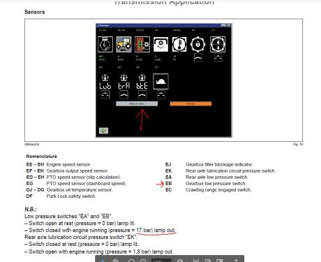

#190 Anonimus82
2024-01-22 14:22:41

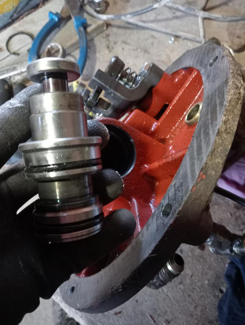

Válasz Mfpisti #188. hozzászólásáraHelló hát sajnos nem szünt meg a hiba ugyan úgy mikor meleg nem vált àt
#188 Mfpisti
2024-01-21 17:40:22

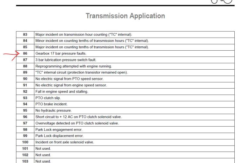

Válasz Anonimus82 #187. hozzászólásáraHa nem jár a motor, nincs 17 bar, nem csinál semmit.
Azt a kapcsolót nyomod meg, mikor nyúl-békát váltasz, amit bekarikáztál.
Ha majd vissza lesz rakva a fedél, fel lesz töltve olajjal, térjünk vissza rá.
A piros szálon gyújtás pozitívnak illik lenni.

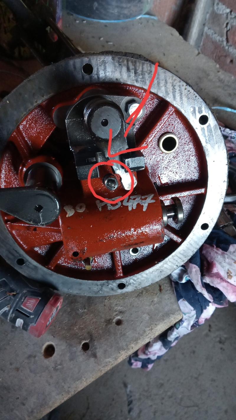

#187 Anonimus82
2024-01-20 19:15:24
itt kellett volna csináljon mikor áramot kapott valamit de semmi
#186 Anonimus82
2024-01-20 19:11:58

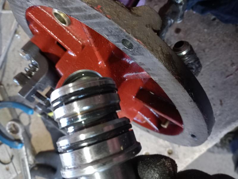

Válasz Mfpisti #184. hozzászólására[kep1]igazad volt egy piros és egy fehér vezeték van, mikor lent volt a fedél adtam neki àramot az akkumulátorol a piros meg a fehér szàlnak lássam történik valami de semmi valyon miért?
#185 Anonimus82
2024-01-20 19:08:55
Válasz Mfpisti #184. hozzászólásáraigazad volt egy piros és egy fehér vezeték van, mikor lent volt a fedél adtam neki àramot az akkumulátorol a piros meg a fehér szàlnak lássam történik valami de semmi valyon miért?
#184 Mfpisti
2024-01-20 15:58:26

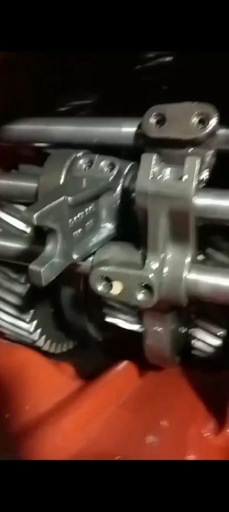

Válasz Anonimus82 #183. hozzászólásáraAzaz!
Az érzékelő helyére nem próbáltál kapcsolót tenni?
Fotózz már be a váltóba is! (ha már le van véve a fedél)
Tengelyek nem lógnak?
Felső tengellyel egyben lévő fogasgyerek? Hátul a legszélesebb 17 fogas.
#183 Anonimus82
2024-01-20 10:47:14
erre gondoltàl van 3 db gumi rajta de kell még valahol valamit cserelni

#181 Mfpisti
2024-01-16 07:57:10
Válasz Anonimus82 #178. hozzászólásáraAkkor valószínűleg csak a kapcsoló.
A váltóoldalán van egy nagy kerek fedél, ahol a váltókar rudazat bemegy a váltóba. Abban mélyen van egy kapcsoló. Elméletileg egy fehér, egy piros száé megy rá. Húzd le őket, és tegyél á egy egyszerű nyomógombot, amit behúzol a fülkébe. Nézd meg hogy működik-e melegen.

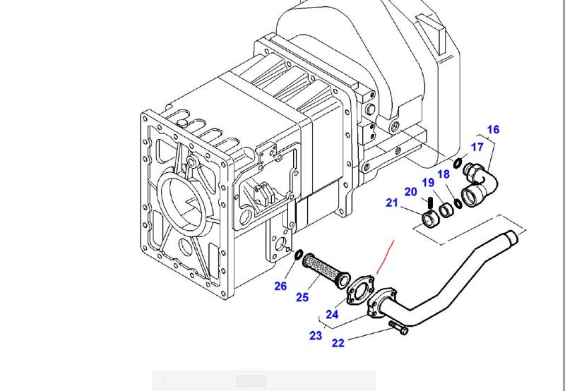

#174 envagyok2
2024-01-15 17:00:30
Válasz pisti17 #171. hozzászólásáraköszönet, a fékeken rajta vagyok, itt van már minden dobozban, csak neki kellene állni, és a két hidraulika szivattyú is itt van mindenestül, nem olyan sokért tudtam venni a nagynyomásút sem, hogy érdemes legyen kétszer nekiállni, közben pedig futkozni...
mondod a cső alatti szűrőt és a cső tömítéseit. itt hány tömítés van? ugye a cső alatt abba a lemezbe belesütött gumi, a cső másik végénél egy o gyűrűt teszünk abba a könyökbe és ott van még az a szivacsszerű valami, amit a csőre ráhúzva felnyomom a könyökbe.
és ha jól tudom, a szűrőnek a kifelé néző végénél, tehát a cső felőli végére oda a fém nyakára megy rá egy o gyűrű. megy ennek a szűrőnek a belső végéhez is valami o gyűrű? mert ott nincs meg a helye, plusz azt hiszem ez a szűrő csak úgy belelóg ott az olajtérbe, tehát ott hátul nincs furat kialakítva, amibe a szűrő vége o gyűrűstől beleülne. ezeket a tömítéseket mindig szoktam cserélni, mármitn ha szűrő csere van, mindent cserélek, azt a lemezbe beéesütöttet is kompletten.
ha valaki bevállalná ezt a váltó szivattyú cserét, vinném, egyelőre a hidraulika szivattyúkért is nagyon hálás vagyok/leszek, ha a fékeken túl vagyok, úgy beszéltük meg. köszönet!!!

#172 pisti17
2024-01-15 08:06:48
Válasz Anonimus82 #170. hozzászólásáraHa mákod van, akkor a váltó fedélben lévő nyúl-béka átváltó munkahenger gumigyűrűje a beteg.
#171 pisti17
2024-01-15 08:05:36
Válasz envagyok2 #169. hozzászólásáraHuhúúúú...........
Van baj bőven.
Nagyon rendbe kellene tenni a fékeket, mert ha lekopott a szinterfém akkor folyamatosan temeli a spént. Előbb utóbb valami nagyon meg fog állni.
Feltöltő szivattyú csere, ez egyértelmű, a magasnyomásút nem kell cserélni, mert lehet javítani.
A vezérlő szelepet be kell állítani.
A csúnya hangot a váltó gerotor szivattyúja adja, mert nem kap elég olajat, és valószínű falsot szív.
A vastag cső alsó végénél van egy szűrő a difi házban, annak csere, és a csőhöz kapcsolódó összes tömítés csere. Ha ez nem segít hogy elmúljon, akkor traktor széthúz, és szivattyú csere. Addig amíg nem lesz nagyobb baj. Eddig nagyon jól megúsztad.
Igazság szerint a váltón lévő összes proporcionális szelepet ki kellene venni, kitakarítani egyenként.

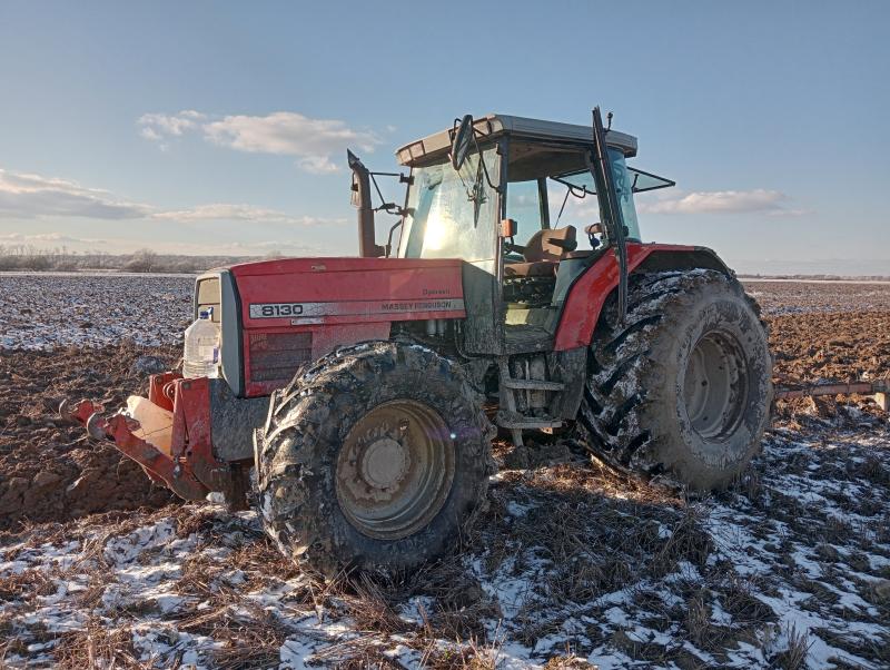

#170 Anonimus82
2024-01-14 00:08:14
Üdv segitségre volna szükségem az alany MF 8130 ,a hiba nàlla melegen nem vált kicsiböl nagyra (teknősröl nyúlba) és ez fordítva is igaz , reggel indítás úttán hidegen mindig vált egy kis idő után már nem és mikor ismét hideg megint megy nap közben ha dolgozik mondjuk szánt akkor egész nap teknősben marad nem lehet sehogy rá venni hogy vàltson.

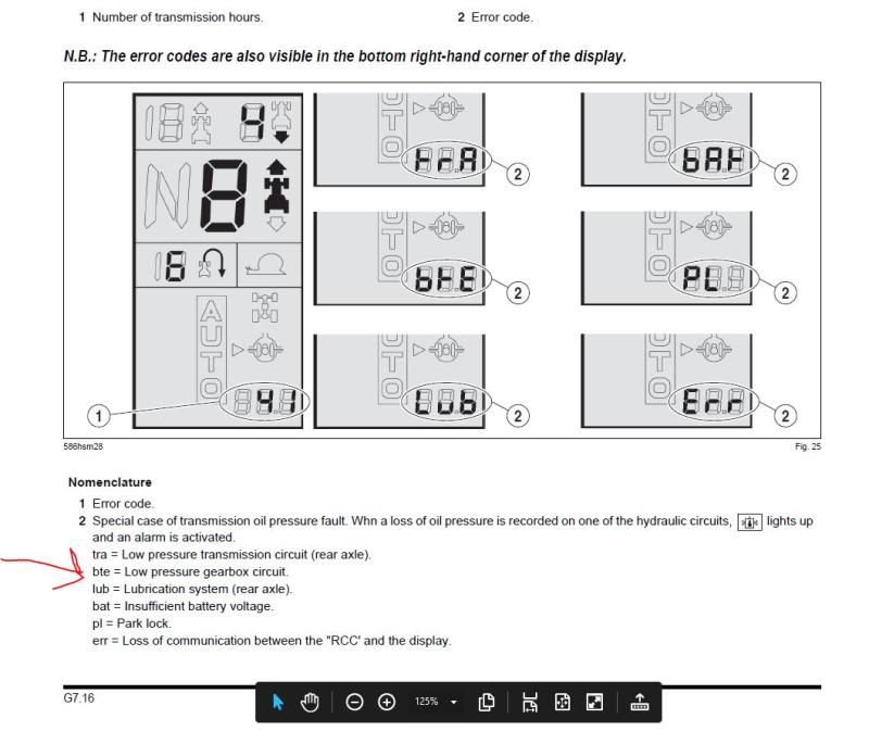

Válasz Mfpisti #166. hozzászólásárahuhh, köszönet, leírom "röviden", mert javítva azóta sincs, de bal kezem odaadnám, ha elvihetném oda télen, ahol egyszer már volt szívbillentyű műtéten, hahaha.
szóval tavaly ősszel melegedett, és ez volt a szűrőházban, de szűrőkön nem láttam sok mindent. kicseréltem mindent, ment. idén tavaszt végigdolgoztam, ment, illetve egy kamion pótkocsi fékjét szerelgettem, emiatt sokat fékezgettem (és már tudod mi lesz a gond), akár állóra. aratáskor fogtam pótra, első ürítést elvittem, melegedett, de nem vészesen, 35 fok volt, mondom benne van. második ürítést vittem, és nem billentette le, 25 tonna lapátolás... nyél gázon se. huhha. másnap reggel vittem még egyet, akkor lebillentette. szóval meleg olajjal nem emelte fel nagy teknőt, de meg se mozdította. reggel-este egy ürítésre játszottam, vagy magtárba hagytam gépet, és fél nap múlva ott kezdtem, vagy esőbe mentem vele, és akkor nem melegedett anynira, és billentett. aztán jött a tarlóhántás, egy napot mentem, és már mindenféle hangok jöttek a hasából, melegszik, és nem emeli ki kultivátort. másnap már 2 óra is elég volt, és a kormány is kezdett nehéz lenni, nem emel, rángatva vált. harmadik nap fél óra után már nem lehet kormányozni. de hidegen, induláskor minden jó, tűrhetően vált, krmány megy, emel, csak melegen nem. és borzalmas hang jön belülről, nem fémes, hanem valami szürcsögő, vagy nem is tudom mi. jah és kormány akkor ment, akkor elkönnyült, ha vele egy időben működtettem kiadó szelepet, tehát úgy fordultam, hogy akkor emeltem vagy yüllyesztettem a kultivátort... levettem szűrőket, ez a szívő szűrő kicsit átszakadva, nyakig ferrodollal. és a váltó szűrőjébe is volt ferrodol, de nem olyan sok. nah mondom halál. de fokozatok megvoltak mindenhol, mi lehet. kéziféket megmozgatom, wd40, ami csak létezik, fékeket megtaposom. összerakom, új szűrőkkel, megy, nem melegszik, kormány nem jó, alig puhul. de nem melegszik, több óra után se. sőt, egész nap után se, kormány nem nagyon lett jó, akkor elkönnyül, ha kiadót működtetem. három éjszaka alatt elolvastam szervízkönyvet, kivettem prior szelepből a két tolattyút, kimosom, nem emlékszem már, de egyikbe mintha valami rugós dolgo is lett volna, vagy valami belső kis járatok, kimosom, helyét, mindent, összerakom. szuper, fasza, megy minden. dolgozok egy napot, leveszem szűrőket újra, tiszták, minmális ferrodol a szívóba. beszéltem Zolival, azt mondja szerinte fék, tapossam meg, melyiknek van fémes hangja, az lesz az. óvatosan megvizslatom, mindkettőnek. jóvan, akkor nem fékezünk, úgy dolgozunk. nah és azóta így van, nem fékezünk, szó szerint nem fékezünk, aratáskor pótkocsi megfogja, kicsit belerúgunk, és már satuzik is hála Istennek, nagy kerekek, nagy súly, fog az rendesen, talajon meg meg lehet oldani. de nagyon imádkoznék, hogy télre beférjen...
viszont, szivatytúk. feltöltő szivattyúját még nyári szűrőcsere előtt megvettem, sejtettem a tünetekből, hogy nincs olaj a rendszerben, vagy az falsot szív, vagy keringeti magába, szóval már akkor is úgy álltam neki a szűrőknek, hogy szivattyút kicserrélem, csak látva a nyakig rakott szűrőt, gondoltam első lépésben ez is elég lesz nekem. aztán azóta is itt van dobozba.
a nagy nyomású szivattyút is szívem szerint kicseréltetném gondolkodás nélkül, ha bent lenne valami fedett helyen, mert így tiszta szűrőkkel is nagyon lassan billneti fel pótot, de tényleg nagyon lassan. és grubbert is lassan emeli ki, elejét kiveszi, hátulján, kiadón keresztül pedig majdnem megfprdulok, mire kiemeli, két kis munkhenger, összesen 3 liter olajjal... de sokkal érdekesebb, hogy indításkor eltelik pár másodperc, hidegen 4-5, melegen több, akár 10-15-20 is, amíg adja a "bte" hibakódot: Low pressure gearbox circuit leírással. S ez valami fémes nyikorgással szűnik meg, tehát beindítom gépet, csipog a hiba, kilépek, hallgatom, lehet hallani mintha valami belül megindulna, kicsit csikorog, mint amikor póton féket kiengedjük, és megindul, olyan kis csikorgás, nyikorgás, és eltűnik a hiba. munka közben meleg olajnál, apajáraton bevillan, kis fordulaton eltűnik. ez a váltó szivattyúja lehet, vagy ott belül valami más?
de van egy másik hiba is, ez most a ferrodol darálás után jött, ez eddig nem volt: a "lub", Lubrication system (rear axle). nem tudom, kevés lehet a nagy nyomású szivattyú teljesítmnye, nem jut ide olaj vagy ez is valami részleges dugulás valahol? munka közben, kis fordulaton néha, forduláskor, de csak akkor, ha közben mást is működtetek, tehát kiemelem vasat, kormányzok, akkor elő elő fordul, hogy bevillan, megállok az emeléssel, és el is tűnik 1-2 másodperc alatt.
szóval ha nagy szivattyú csere valamit megoldana, akkor inkább csere, mint ne. és gondolom a fékek lehetnek, akár mind a három, nyikorognak, a kéziféket meg se merem mozdítani. fokozatok vannak, mindegyik megvan, egyik se csúszik, munkatartományba nem veszem észre, most ősszel is dolgozunk vele, még ma is mentem, ha kicsit is csúszna, jópár sárba vergődős óra belement most ősszel is, biztos észrevennénk, ha csúszna. és szerintem fölötte, nagyob fokozatok se csúszhatnak, őssszel is pótóztam vele, nagy póttal, ha ott csúszna valami, biztos megadta volna magát, nem?
szóval nem matadt más mint fék.
hidraulika olajszivattyú cserékről mit gondolsz?
Illetve mi lehet ez a bte hibakód, mi lehet emögött, a váltó szivattyúja, vagy ott lehet még valami más előtte? csak ezért széthúzni... tudok vele élni, induláskor pár másodperc, melegen nem szoktam engedni fprdulatot 900-950 alá esni, megálláskor is kicsit járatom, napokig nem látom a hibakódot, ha meg bevillan, akkor 1-2 másodperc, és elalszik. gyors halál lesz ebből?

Távgyógyításban okos nem lehet senki, max. szép.............. ez innen jön.

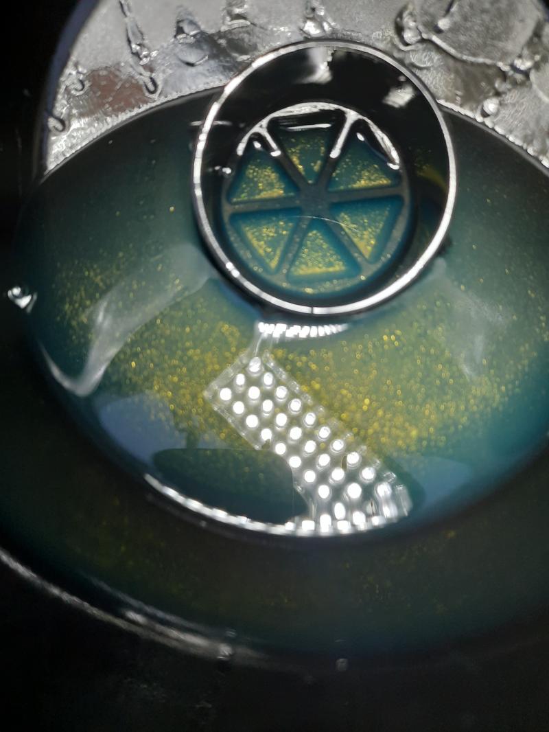

De kérdezhetnék egyet? Őszi munkák elején vettem észre, hogy melegszik a váltója, kigyullad a piros lámpa, azt hiszem 90 fok körül, mert mikor kigyullad, hídra rámérek, és 88-90 közöttit látok, és ahogy ketyereg pár percet, hűl is vissza, szóval valszeg nem szenzor. És hidegen se valami finom, de melegen még borzalmasabban vált, pláne irányt. Hidegen előremenetbe kapcsolok, mondjuk 1,5 sec után megindul, egész normálisan, melegen ugyan ez mondjuk 5 sec, és akkorát ugrik, hogy kis híján aszfaltot is kikaparja maga alól. Azt hiszem majd minden fokozatba, tehát ott 7-8-9-10 körül biztos, lejjebb, följebb nem nagyon próbálgattam.
Hátrafelé induláskor mintha nem csinálná, vagy nem ennyire. És ha hátrafelé megy, és sebességet váltok, akkor azt egész jól csinálja, előrefelé menetben terhelés nélkül is borzalmas, terheléssel meg se merem próbálni.
S még egy, indítás után (eleinte 3-4 másodpercig, de mostanában már tizen-huszon másodpercig is), és meleg olajnál alapjáraton kidobja a "low pressure gearbox circuit" hibát, kicsivel alapjrat fölötti fordulaton már nem. Ez egész odáig jutott, hogy meleg olajnál 1200as fordulatnál alszik el kb. a lámpa most olajcsere előtt.
Tegnap fejeztem be olajcserét, kicsit próbáltam, mintha jobb lenne, pl. indítás után 3 másodpercel eltűnt az alacsony nyomás jelző, és negyed óra múlva is tök szépen indult, nem rántott, irányváltás után 1 másodpercre megindult.
Ma berakom ezt a lemezt, mert reggelre tócsa lett alatta (ugye gumi nélkül raktam vissza a lemezt, mert lapos gumigyűrűt nem bírtam oda betenni), és kipróbálom.
A kérdés az volna, hogy ezek a váltók így halnak meg, ez a halál első lehelete?
Szűrőkben nem találtam tapintható fémes anyagot, kb. ennyi csillámporszerű valami.
Köszönet!

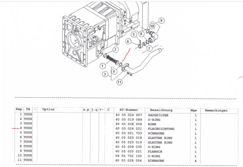

Válasz pumpedli72 #155. hozzászólásárasmile thumbupnincs mit. Igy már jártam csak nem első lámpával.
#159 envagyok2
2022-10-07 08:06:35
Válasz pisti17 #157. hozzászólásárakifelé ki tudom cibálni azt a csövet, csak visszarakni rohadt nehéz.
alig bírom visszanomyni úgy, hogy az alsó végére azt a 4 csavrt be lehessen hajtani a gépbe.
még egy kérdésem lenne. az alsó végén ott a 4 csavarnál ti hogy tömítitek? ugye a szűrőre megy a gumi gyűrű, és csőszik be a helyére. OK.
DE eltér a claaszos és a fergás katalógus.
ez a classzos. itt a 4-es számú egy lapos gumigyűrű, de fogalmam nincs hogy lehetne oda berakni, miközbe a csövet tolom vissza, ezt hogy lehetne oda illeszteni épp a szűrő és a cső közé, és közbe még azt a stucnit a helyére húzni, és a csavarokat tekerni.
ez meg a fergás katalógus.
itt van egy 4 lyukú lemez, nincs gumi, ez tömítené le. ezt be lehet rakni.
ti melyiket használjátok? a fergás lemezt?
