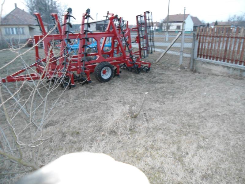

Itt volt egy 80 lovas kis szívódzel ferga is tavalyig, lehet Te még nem is emlékszel rá...
25mázsa súllyal mechanikus váltóval.
A 4,2-est 10-el húzta mint a nagyok!!
Hány méter széles az ásóborona? Mi soltvadkerti 4,6ost akartunk az 5465ös ferga után venni, de 4,2es lett belöle, az pont elég neki, szép tempóban húzza. De ez mintha lényegesen szélesebb lenne.

Válasz #14134. hozzászólásra
