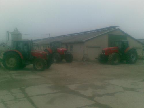

A pirosak együtt!
smile rolleyessmile rolleyessmile thumbupcool

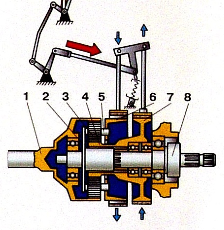

Visszafelé nem forog az MTZ tlt-nél. De van olyan megodás, ahol a bolygómü dobja visszafelé is forog.
A fékszalag közül a bekapcsolt helyzetben lévő feszül a dobra:

Persze az is kérdéses, mikor fog a tlt fordítva forogni az mtz-n hehe. ÜDV:bekapcsolod járókerék hajtásra

Mtz tlt meghajtás is mechanikus. A fékszalag dobra feszítésével kapcsoljuk be a hajtást. Amikor nem feszül teljesen a dobra a szalag, akkor a dob forog. A tlt pedig nem forog teljes fordulatszámmal. Ilyenkor lassul a szárzúzó például. Indításkor is forog a dob, egyre lassabban. Ahogy a dob lassul, a tlt gyorsabban forog. A vario hajtásban a hidraulikus egység szabályozza a lassulást, teljes leállást és az ellenkező irányú forgást- fokozatmentesen. Így a kimenő tengely fordulatszáma változik.
