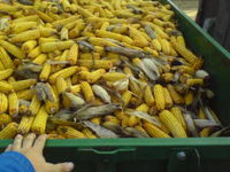

miénknek 110cm magas magasitóval 4,3x2,2=10,406m3 erre már lehet rakni csövest!
Amugy nem mértem csak a régi tsz embertöl kérdeztem menyit van egy 6,5t kocsit és ö mondta 50-60mázsa de ez függ mindentöl csö nagysága viztartalma stb!
Ezt három ember szedte reggel nyolctól délután négyig,nincs tele! 200 kosárral volt kicsi és nagy is !

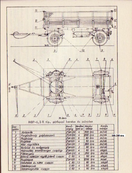

Jól mondod gabesz!!! Figyelj is a pótkocsid zsírzás időintervallumánál hogy milyen fordulatszám tartományban használod, lényeges hogy az mbp nem szereti ha 2200-től többet pörög tartósan

Van vagy 13-15 helyre kell.zsirozni
Válasz #629. hozzászólásra
Ha nem megy annyit akkor is évente illene átmenni rajta zsírzóval. Még egy fél kilónyi zsír sem kéne.

Értem,de egész évben ott áll a pótkocsi és csak csépeléskor és tengeriszedéskor kell!
még nem mentem vele csak vagy 30-50 órát!
Válasz #627. hozzászólásra
Hát nem jól beszélsz!
Ha jól tudom 1 üzemóra 100perc!
Nem 60perc legyen az 1800 fordulat vagy 2200!
Válasz #624. hozzászólásra
Üzemóra, úgy hogyha megy a pótkocsi.
Egy üzemóra 60 perc.
Válasz #625. hozzászólásra
Értem
Köszi
Ó te majomarcú, anyád is inkább a fikuszt nevelte volna fel helyetted.
Szerinted mit kellene csinálni? 100 óránként lezsírzod körbe miközben az udvarban áll? Persze, hogy üzemóra.

Ez rendes óra,vagy üzemórára számolva?
MBP 6,5 pótkocsi kenése és zsírzása.
