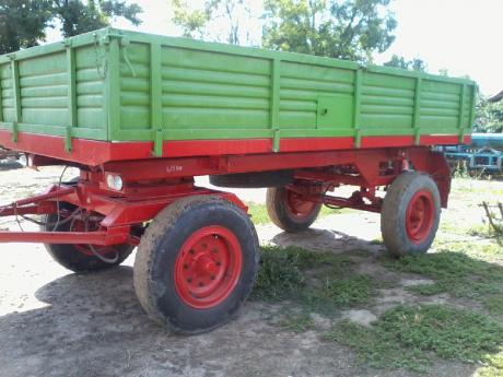

Ma betoltam a muhelybe,kicsit szét is kaptam:))Platoval ugy döntöttem hogy marad a régi U-profil,de kiszedem öket és kiegyengetem,majd visszahegesztem öket mert jo állapotban vannak! oldalfalakat ujat csinálok,meg magasitot is!! katalogusom van nekem is:))
Azt megtudnátok mondani hogy gyárilag milyen magasak az oldalfalak és magasitok??( 50-60 cm???))
Válasz #573. hozzászólásra
Nekünk 60*40 vastagfalú zártszelvényből az oldala, amelyet 2-es lemez borít, a plató U vasból van és 3-s lemez az alja, a magasító pedig 40 cm-r magas, így kb. 70-72q megy rá, annyit még hogy a bal oldala megvan láncolva így csak félig nyílik le, de ebbe nem kell lánc, mert olyan erős igaz nehéz is felcsukni!
Am van eredeti alkatrész katalógusom hozzá ha érdekel valami szólj!
Ezen a kocsin a gyári oldalak vannak,50x30x2 zártszelvény.
Mivel a lemez bordázott ezért elég az 1mm-es lemez.
Az oldal magassága, ha jól emlékszem 60cm.
Egy ember könnyen fel tudja csukni.
50x30 és 2-es falvastagságú zártszelvényből csináltuk. A gyári is ilyen méret lehet.
3-asból akartam volna csinálni, de mivel 90%-ba ládás árut szállít, így majd gabonánál át lesz kötve. Meg a 3-as túl nehéz lett volna, így utólag nézve.
Lemezvastagság szerintem elég az 1 vagy 1,5 is. A merevítések tartanak azért középen.
Ha mód van rá akkor a 2mm sem rossz!
Oldalakat magasítót 60*40*2 zártszelvényből csináltam 2 mm-es lemezzel,oldal 60 cm magasító 50cm magas így az 2000*1000 lemezből nem marad hulladékod,homlokfalat ha egy mód van rá érdemes egybe megcsinálni arra akár 3-mas falvastagságú zártszelvény is mehet.

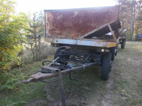

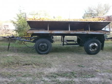

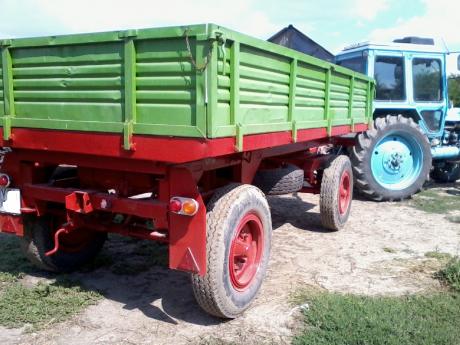

50x30 zártszervényböl van csináva és 2mm vagy 3mm vastag és a oldal 1 vagy 2mm vastag itt egy kép
ezen már vittem 50-60q csöves tengerit
Válasz #580. hozzászólásra
Kép lemaradt az előbb.

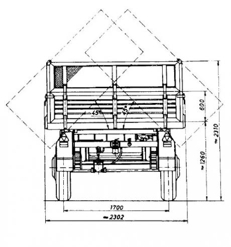

Gyárilag lehet, hogy csak 45 cm.
231-126-60=45

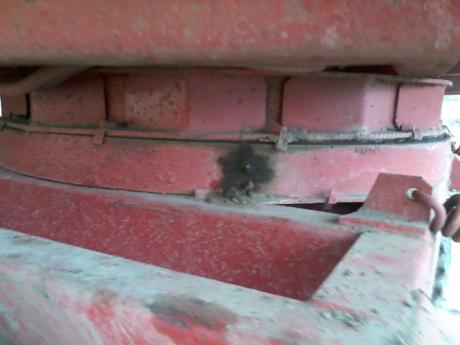

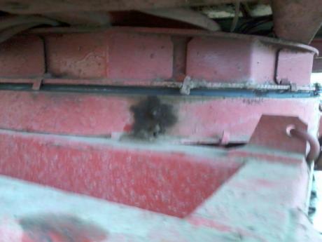

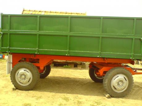

Ezt a forgózsámoly mennyire szorul felújításra:
Eleje levegőbe emelve (1.kép):
Lerakva (2. kép):
Nem is tudtam hogy ilyen magasak voltak:))!!!
Azt hittem kisebbek!
Válasz #576. hozzászólásra
Az oldal 60cm a magasító 50cm.

Forgozsámolyt elég fél évente lekenni persze attol függ mennyit van használva
