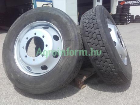

Válasz István331 #976. hozzászólásáraA 10pr-es diagonál 8,25-ös orosz 5 barra fújva birja tartósan a 7,5-8 tonnát, aratásba napi szinten így használjuk, a másikon 12pr-es orosz radiál van az is birja.Átlag 10km-es fruvarok vannak traktorral max 30km/ó.

Válasz István331 #976. hozzászólásáraVedd azt is figyelembe, hogy a kamion gumit terveztetni kell ha kukacolnak a műszaki állomáson. Amúgy a kamion jobb mert ha ledurran akkor szinte minden bokor alatt találsz olcsón.

Válasz csoppika #975. hozzászólásáraKöszönöm a választ! Keresgéltem a 8,25 R 20 verzióban, de még jobban elbizonytalanodtam a kérdésben. Ha az "állandó defekteket" el akarom kerülni, akkor használt gumiban nem gondolkodom. ( Nem hiszem, hogy jó állapotú gumit, ebben a méretben elad valaki.) A másik pedig a terhelési index. Feltételezem, nem véletlenül találták ki. Az olcsóbb verziók a normál terhelésnek sem felelnek meg. ( Tudom, nem akkora a sebesség, de nem tudom mik az arányok. Pl ha csak negyvennel megy nyolcvan helyett, akkor elbírja a többlet súlyt a gyengébb is és mennyivel többet.) Az megfelelő terhelési indexű viszont jóval drágábbra jön ki, mint a használt kamiongumis verzió. Ez, nekem legalább is, elég nagy kiadást fog jelenteni, ezért "kukacoskodom" ennyire, de ha már egyszer megcsinálom, szeretném rendesen.

Válasz István331 #974. hozzászólásáraa: Olyan 8.25-ös gumit kell feltenni, amit fel lehet(és mersz is) pumpálni 6 barra... akkor a 85q bírnia kell...
b: A kamion vágott guminak földúton nulla az oldaltartása, vizesen hamar csúszkál...

Én is csatlakozni szeretnék ehhez a gumicsere kérdéshez. Jelen állás szerint, négy darab gumit kell cserélnem, mbp 6,5 t-ás, nem középfelnis, 70-es körüli évjáratú, nem egyenes alvázas pótkocsin. Az új 8,25 R 20 és a 22" új felni vágott mintás gumikkal között "mindössze" 36 000 ft a különbözet. Természetesen az eredeti az olcsóbb. Nem akarok kétszeres tömeget szállítani vele. Kérdésem, melyiket érdemes felrakni? A kamiongumival lényegesen könnyebb húzni? A 8,25-öst egyre nehezebb lesz a jövőben beszerezni? (Bár, ha most veszek, még pár évet, tizedet kibír az is) Állandó defektek a gyári tömlőssel: ez nem tudható be a néha aránytalan túlterhelésnek, vagy régi, már használt gumiknak? Az eladásra kínált pótkocsik között arányaiban nem sok átalakított felnis van. Vagy ezt inkább az ára is korlátozza? Előre is köszönöm a hozzászólásokat és javaslatokat, véleményeket!

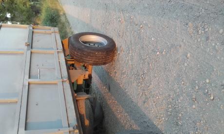

Válasz fexco #963. hozzászólásáraŐ lenne az mbp 5t-s csak.a rugóköteg teljesen úgyan az mint a 6.5nek az alváz is csak valamivel alacsonyabb mint a 6.5-s látni is a kèpen a plató és a kerék közt kevesebb a hely,8.25r20 gumi van rajta most 4cm hézag van a gumi és a vázközt.én is tartok tölle hogy nem lesz jó alá.

Válasz lakatos gabesz #962. hozzászólásáraez a méret amit irtál ezzel a felnivel az mbp6,5re való.de nem az a lényeg,hogy alá fér-e,hanem az,hogy befér-e!:az első hidnál,ha gyárilag pont középpen van a tengely,akkor ezeknek a gumiknak a belső faluk és a forgózyámoly alváza között 1-1centi van.szóval ha egy kicsit már nem középre lett összeszerelve az első hid,akkor már mehet is a fejvakarás.ahátsó tengelynél ugyanez a verzió,csak ott 2,5centi a hézag,ha középpen van minden.egyébbként a kerék azonos magasságú a 900x20as kerékkel.ennek függvényében döntsd el.de szerintem nem lesz jo!(én arra az mbp re gondolok,aminek az alváza elől megvan törve:ha ez az mbp5)

És a 275/70r22.5 az aláférne esetleg?a második képet már valaki ide felrakta az alatt is hasonló van.csak azt nem tudom ami nekem van 5t mbp az alá be férne ez mert kicsit alacsonyabb a potkocsi mint a hagyományos 6.5t-ás

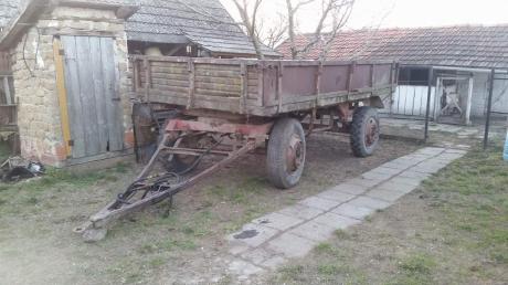

mbp 6.5-ös alváz,forgalmival ha valakit érdekel...

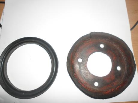

Válasz Sanyee #934. hozzászólásáraVegyél kompletten, én a 8011-hez kerestem hasonlót és sehol nem volt. Új lett a vége, de ezt már legalább fel lehet újítani ha kell.

Hol tudnék rendelni régi típusú légfékmunkahengerhez membránt? Olyan ami a kép jobb oldalán is van AL-7.
A bal oldali széntén AL-7, de az más felfogatású.
