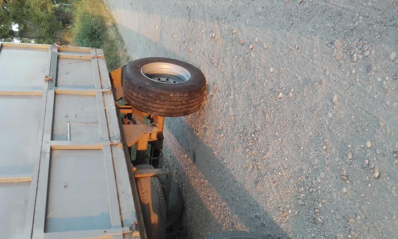

Válasz lakatos gabesz #964. hozzászólásáraAz ismerősömnek ilyen pót van, MBP-5 és neki ez a méretű gumi van alatta, ilyen felnivel. Én is most vettem a 6,5-ös alá ilyet, csak még nem raktam fel. A forgózsámolynál rápróbáltam, tényleg szűkös a hely...

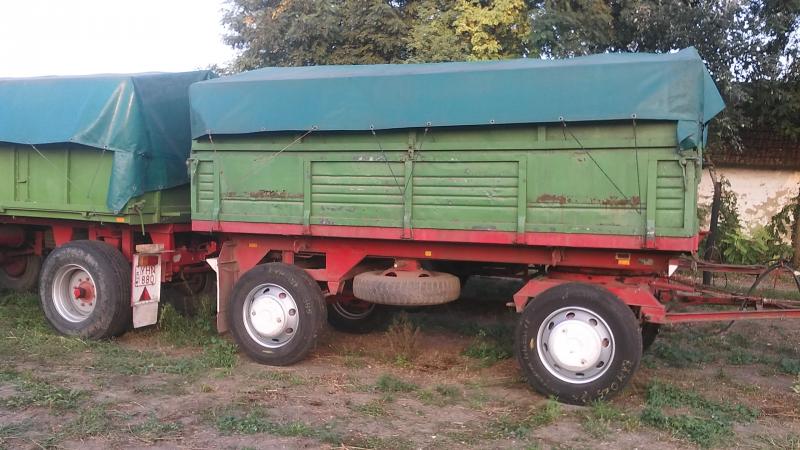

#964 lakatos gabesz
2018-02-19 13:18:23
Válasz fexco #963. hozzászólásáraŐ lenne az mbp 5t-s csak.a rugóköteg teljesen úgyan az mint a 6.5nek az alváz is csak valamivel alacsonyabb mint a 6.5-s látni is a kèpen a plató és a kerék közt kevesebb a hely,8.25r20 gumi van rajta most 4cm hézag van a gumi és a vázközt.én is tartok tölle hogy nem lesz jó alá.
#963 fexco
2018-02-19 12:13:33
Válasz lakatos gabesz #962. hozzászólásáraez a méret amit irtál ezzel a felnivel az mbp6,5re való.de nem az a lényeg,hogy alá fér-e,hanem az,hogy befér-e!:az első hidnál,ha gyárilag pont középpen van a tengely,akkor ezeknek a gumiknak a belső faluk és a forgózyámoly alváza között 1-1centi van.szóval ha egy kicsit már nem középre lett összeszerelve az első hid,akkor már mehet is a fejvakarás.ahátsó tengelynél ugyanez a verzió,csak ott 2,5centi a hézag,ha középpen van minden.egyébbként a kerék azonos magasságú a 900x20as kerékkel.ennek függvényében döntsd el.de szerintem nem lesz jo!(én arra az mbp re gondolok,aminek az alváza elől megvan törve:ha ez az mbp5)
#962 lakatos gabesz
2018-02-16 20:50:12
És a 275/70r22.5 az aláférne esetleg?a második képet már valaki ide felrakta az alatt is hasonló van.csak azt nem tudom ami nekem van 5t mbp az alá be férne ez mert kicsit alacsonyabb a potkocsi mint a hagyományos 6.5t-ás

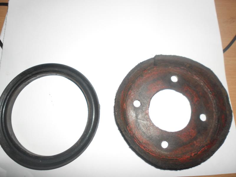

#934 Sanyee
2017-07-04 12:58:41
Hol tudnék rendelni régi típusú légfékmunkahengerhez membránt? Olyan ami a kép jobb oldalán is van AL-7.
A bal oldali széntén AL-7, de az más felfogatású.
