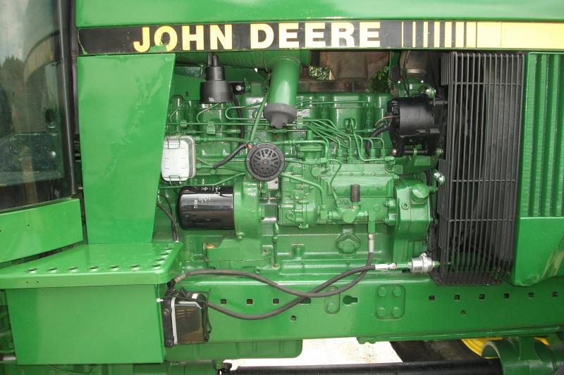

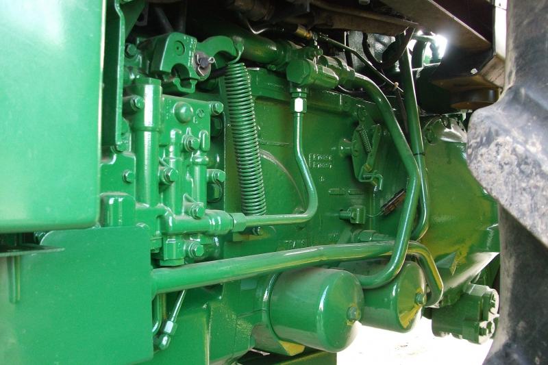

A gázolajcsoveket meg az elektromos kábeleket is lefújtad ügyes gyerek vagy.smile thumbdownGondolom az üvegeket sem szedtétek ki.

De igen, a 90-es gyártásúak azok még traktorok voltak, benne volt az anyag minden részében, és a lényeg a nyelestengelyfék is, váltás recsegés nélkül, micsoda öröm!!!smile thumbupsmile thumbupsmile thumbup

Ez olyan "gyári MTZ" színű festék, én azt látom!! Kicsit barnás látni, ahogy ránéztem a gépedre megcsapta az orromat a régi gyári orosz festék illata, azok a régi szép idők!!!! Úgy örültem az új MTZ- nek anno a 90-es években mint majom a "farkának" !!smile biggrinsmile biggrin

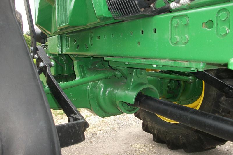

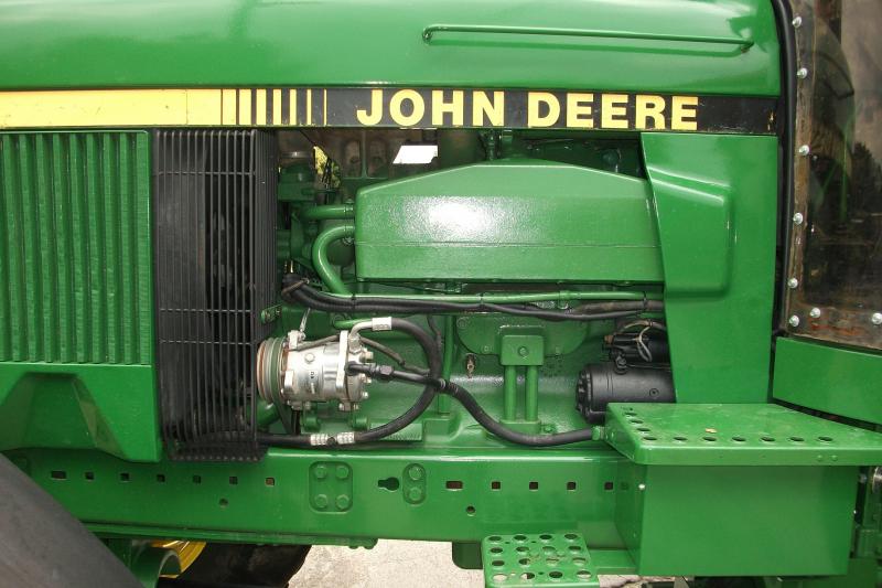

#98 Ákos1
2014-01-17 22:02:02
Ma készültünk el az összeszereléssel!
Még fog a festék ,de nekem tetszik!
Ral3000.
