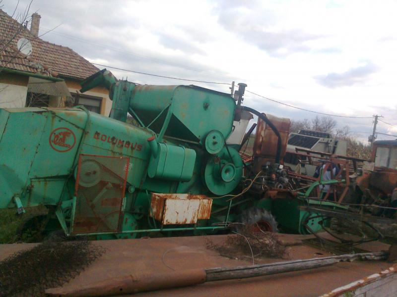

#51 Szomjas Feri
2013-01-21 20:11:18
Válasz #49. hozzászólásra

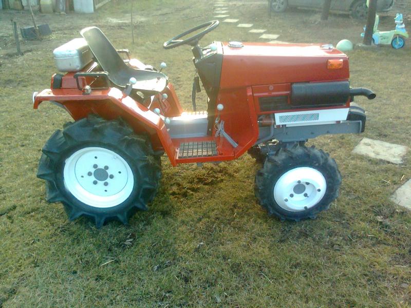

Elég vacak a kép, de RAL2000 vagy környéke.http://www.gepeszbolt.hu/html/ral.html
#50 ..MZ/X..
2013-01-21 19:50:00
Ha a gépen van valami leszerelhető elem aminek megvan még a színe akkor bemész egy normálisabb festékboltba és megmondják. Ki is keverik helyben ha kell.
#49 sanyeee
2013-01-21 19:04:43
Sziasztok. Egy kis segitséget szeretnék kérni, valaki tud-e olyan gépet, amire az alábbi képenn látható sárgát használták? Kellene nekem erre a szóróra festék és a szinkódot keresgélem, de nem sokra jutottam idáig.

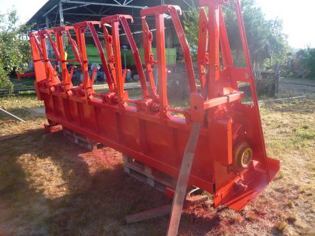

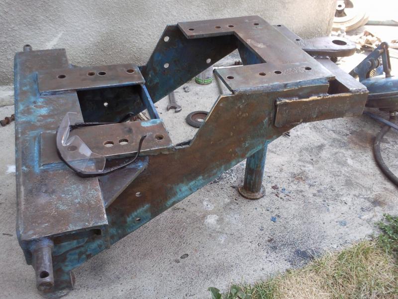

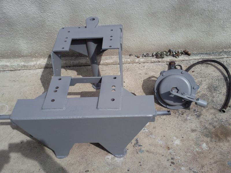

Én a domi vágóasztalát csinálom ép.
Így nézett ki:
Aztán kapott egy homokszórást:
