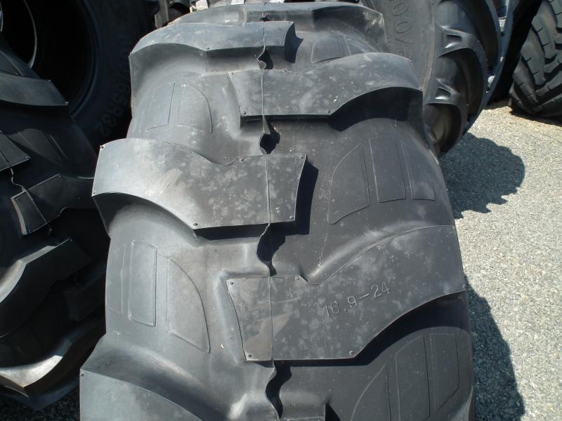

Hello! 13,6x38-as traktorgumi vásárlása elött állok, érdeklődnék melyik bírja jobban a súlyt? Taurusba gondolkodom vagy alliance-ban, az utóbbiban van radiál és diagonál? Melyik miben különbözik? Vélemények, tapasztalatok? Melyiket lenne érdemes válaszani? Köszönöm az infót
Nekünk is a 892-en petlas van rajta szerintem nem rossz gumi bár mi evvel vettük akkor volt enne 2800üö most 4900 tart.nálunk az a szállítós, nem eléggé nagyok még a bütykei ,azt biztos egyik is merős vett új orosz ,és ő csak talajozik és az jobban kopik!!
Van mindkettő a Petlasnak radiál és diagonál is.
Rá van írva hogy melyik típus.
A 125 ért az tuti diagonál a radiál viszont legalább a duplája. Ha a trakid nem megy gyorsabban 30-nál akkor jó a diagonál legalább 12PR es legyen.
Petlas, Seha, Ozkan mind ugyanaz az orosz gumiknál jobbak.
Nekem a kétévet használt petlasznak még mindig magasabb a taréja mint az új orosz Voltyre guminak.

Látott már valaki ilyen gumit?
Ez hasonló a hevederhez úgy gondolom

Véleményt szeretnék kérni , traktor elejére
6 PR gumit fel lehet tenni kibirhatja kopásig?
