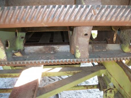

Válasz Mérnökferi #1279. hozzászólásáraTermészetesen a (dob takaró lemezekre)gondoltam.Az tiszta sor hogy verőléc csere után centírozni kell.Van aki szeret ilyennel szórakozni.A gépemen az összes léc köze tele van hegesztgetve,a behegesztett vasdarabokba bele fúrkálva,bele köszörülve! Hogy ezt miért csinálta a szakértő,nem tudni.Ha húz valamerre,akkor nem kör-körösen húz,én úgy gondolom.A gyári dobon sincs,csak egy-két max deka ellensúly!Én még ilyet nem láttam!
Válasz medikus #1278. hozzászólásáraBár ezt a választ "endypapának" címezted, de úgy gondolom, a tartalma miatt, inkább nekem szól. Én ugyan, nem ugráltam még egyik kombájn szalmarázó ládáján se, de fenntartom azt a véleményem, hogy az Szk-é gyenge (lehet, hogy az "E"-é még gyengébb, azt nem ismerem). Én a kombájnjaim úgy vásároltam, hogy nem volt a szalmarázók eleje letakarva, be is volt szakadva mind! A szalmarázókon lévő, kiálló, hosszú lazító fogak mind le vannak törve, de a ládák szélén lévő továbbító fogak is el-el görbülnek, szóval nem egy erős szerkezet! Az Szk-t eredetileg gabonára tervezték, kukoricára gyenge!Szakkönyv írja, hogy azért kell külön ferdefelhordó is, mert az eredeti gyenge kukoricára. Pedig mennyivel egyszerűbb lenne csak asztalt cserélni, mint asztalt ferdefelhordóval együtt.
Válasz medikus #1277. hozzászólásáraNem olvastad figyelmesen a hozzászólásom! Én azt írtam, hogy csak kukoricát aratok vele, tehát nem kell átszerelnem.
Bizonyára elírtad, esetleges átszereléskor, nem a doblécek kerülnének máshova, hanem a takaró lemezek,
Azt nem én írtam, hogy berázza a gépet. Attól függetlenül bizonyára "nem árt" a csapágynak, hogy kiegyensúlyoztam, viszonylag nagy súly kellett rá. Amúgy a gépkönyvek, verőléc csere után is, statikus és dinamikus kiegyensúlyozást írnak elő!
Válasz endypapa #1275. hozzászólásáraAz Szk ládán ugrálhatsz!!!Próbál azt meg egy E géppel.
Válasz Mérnökferi #1276. hozzászólásáraSzerintem kár volt annyira kiegyensúlyozni.A doblécek egyformák,tehát a súlyuk is egyforma kell hogy legyen(szinte)!Olyan alacsony fordulaton megy,hogy SOHA nem rázza be!Ha jövőre máshová rakod a doblécet,akkor megint súlyozgatod?
Válasz endypapa #1275. hozzászólásáraÉn csak kukoricát aratok vele. Remélem nem írok butaságot, de én úgy emlékszek, hogy a kukorica kosaramból (a gabonakosárhoz képest)minden második pálca ki van véve.
A dobot burkolás után én házilag "kiegyensúlyoztam". Levettem a szíjakat és addig pakoltam súllyal, míg bárhol meg nem állt a megforgatott dob.
Válasz Mérnökferi #1274. hozzászólásáraÍgy semmi szemveszteség sincs. Nálam még soha nem tömődött be a visszahordó csiga. Mert a gabonáskosárnak jó a mérete kukra is. Nem tör semmit. A dobot erre soha senki nem takarta. Az első két szezonomban takartam én is, de mikor nem tettem fel, semmi változás nem történt. Sőt, a takart dob, jobban berakódott, és rázott. A variátor, megfordított tárcsával, legkisebb fordulatra variálva, nem tör egy szemet sem. Szalmarázó takarás helyett, nekem egy kosár toldat fésű helyett, lemezt lehet betenni, ami a ládák első fele fölé benyúlik. Így nem kell külön takarni a ládákat.
Válasz endypapa #1272. hozzászólásáraSzia!
Jól értem, a rostatoldatot/kis zsalut Te teljesen kinyitod, nálam szinte teljesen zárva van?! Amikor nagyon kinyitottam a rostatoldatot, leállt a hátsó csiga, mert annyi kukorica szár potyogott bele.
A dobbal, kosárral miért ne csináljon semmit? Én a dobot "beburkoltam". Ajánlani tudom mindenkinek, hogy a szalmarázó ládák első szakaszát "E" kombájn takarólemezeivel takarja le! Gyengék a szalmarázók kukoricára! Én még a fésűs kosártoldat helyett is készíttem erősebbet betonvasból.
Válasz magyartarkás #1271. hozzászólásáraJáték. Ha nagyon tiszta anyagot akarsz, az alsó rostát annyira nyisd meg, hogy épp lemenjen a szem. A felsőre kb. másfélszer akkora nyílást adj. Szél max. hátsó kis zsalu max. Variátor tárcsákat felcserélni, leg kissebb fordulatra kell tenni a dobot, ha nincs láncos szerelő készleted. Dobbal, kosárral ne csinálj semmit. De ha kel kuk. kosár, dob szűkítő, nálam van eladó.)
Válasz magyartarkás #1271. hozzászólásáraJáték. Ha nagyon tiszta anyagot akarsz, az alsó rostát annyira nyisd meg, hogy épp lemenjen a szem. A felsőre kb. másfélszer akkora nyílást adj. Szél max. hátsó kis zsalu max. Variátor tárcsákat felcserélni, ha nincs láncos szerelő készleted. Dobbal, kosárral ne csinálj semmit. De ha kel kuk. kosár, dob szűkítő, nálam van eladó.)
