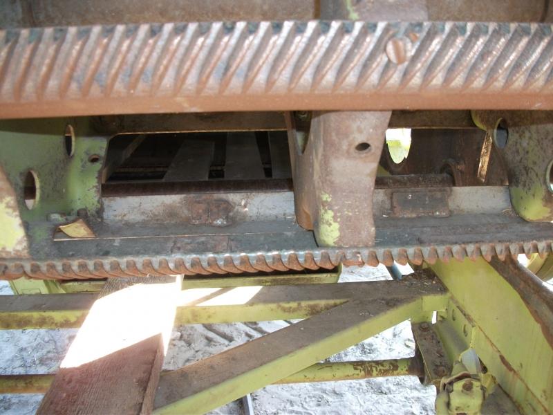

#1275 Mérnökferi
2015-10-09 19:12:36
Válasz endypapa #1275. hozzászólásáraÉn csak kukoricát aratok vele. Remélem nem írok butaságot, de én úgy emlékszek, hogy a kukorica kosaramból (a gabonakosárhoz képest)minden második pálca ki van véve.
A dobot burkolás után én házilag "kiegyensúlyoztam". Levettem a szíjakat és addig pakoltam súllyal, míg bárhol meg nem állt a megforgatott dob.
#1274 endypapa
2015-10-09 16:57:51
Válasz Mérnökferi #1274. hozzászólásáraÍgy semmi szemveszteség sincs. Nálam még soha nem tömődött be a visszahordó csiga. Mert a gabonáskosárnak jó a mérete kukra is. Nem tör semmit. A dobot erre soha senki nem takarta. Az első két szezonomban takartam én is, de mikor nem tettem fel, semmi változás nem történt. Sőt, a takart dob, jobban berakódott, és rázott. A variátor, megfordított tárcsával, legkisebb fordulatra variálva, nem tör egy szemet sem. Szalmarázó takarás helyett, nekem egy kosár toldat fésű helyett, lemezt lehet betenni, ami a ládák első fele fölé benyúlik. Így nem kell külön takarni a ládákat.
#1273 Mérnökferi
2015-10-09 16:20:20
Válasz endypapa #1272. hozzászólásáraSzia!
Jól értem, a rostatoldatot/kis zsalut Te teljesen kinyitod, nálam szinte teljesen zárva van?! Amikor nagyon kinyitottam a rostatoldatot, leállt a hátsó csiga, mert annyi kukorica szár potyogott bele.
A dobbal, kosárral miért ne csináljon semmit? Én a dobot "beburkoltam". Ajánlani tudom mindenkinek, hogy a szalmarázó ládák első szakaszát "E" kombájn takarólemezeivel takarja le! Gyengék a szalmarázók kukoricára! Én még a fésűs kosártoldat helyett is készíttem erősebbet betonvasból.
