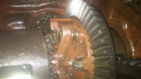

Válasz Tom250 #1207. hozzászólásáraIgen, megvolt a boldogság gondolom.
Most hogy mondod, nekem is lehet az kapott ki a 4esből másfél fogat.
Meg találtam egy jó nagy fogat még az aljában. (Nem volt meg a helye, jól kitakarította az előző szaki)
Valamelyik volt a ludas

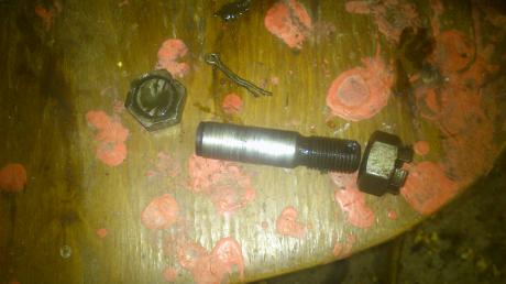

Válasz Tom250 #1202. hozzászólásáraKöszönöm.
Pont most cseréltem ezeket a csavarokat, 2nek leszakadt a feje. Mindet cseréltem.
Az egyiknek a feje itt volt fel ülve ahol berajzoltam.
Méz sűrűségű olaj volt benne, még jó hogy fel nem kapta a másikat.
Válasz Tom250 #1206. hozzászólásáraHa jobban megnézed, látszik a csavarfejen a fogaskerék nyoma.
