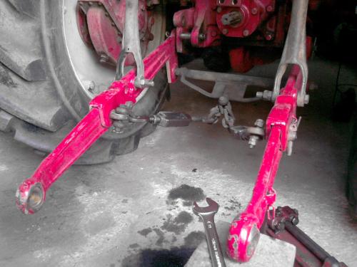

2015-03-11 18:47:58
Válasz #2021. hozzászólásra
Most gondolkozok, hogy a hidraulika függesztő toldatokra gondolsz?
#2011 UE-28
2015-03-04 19:23:14
Ikerkerékben nem vagyok járatos, sőt nem is használnám úgy. Milyen függesztőre gondolsz?
#2010 Márk_

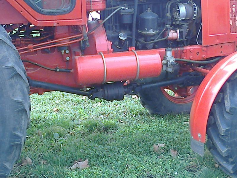

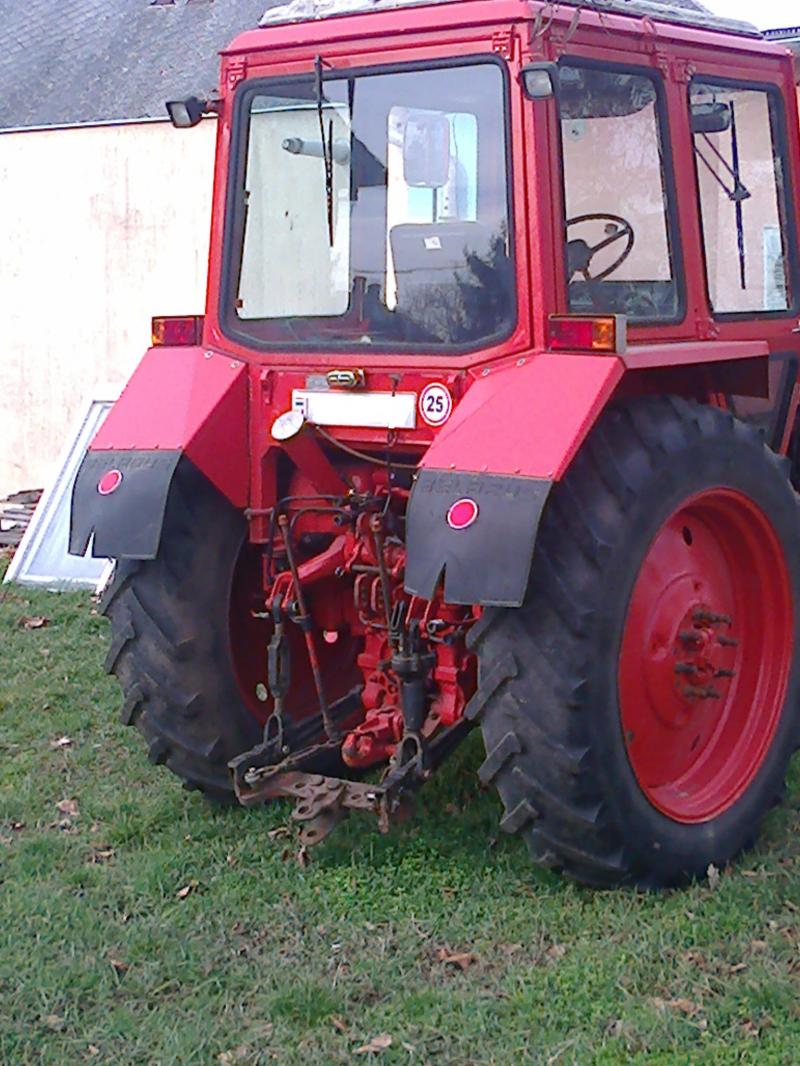

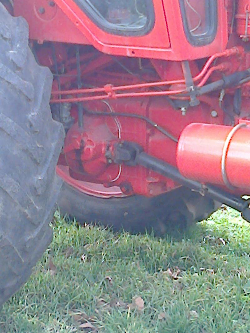

2015-03-04 19:10:08
Válasz #2020. hozzászólásra
(úgy látom az ikerkerék kerékagy már leugrott róla, a függesztésehez a toldatot ott ne hagyd)
#2009 UE-28

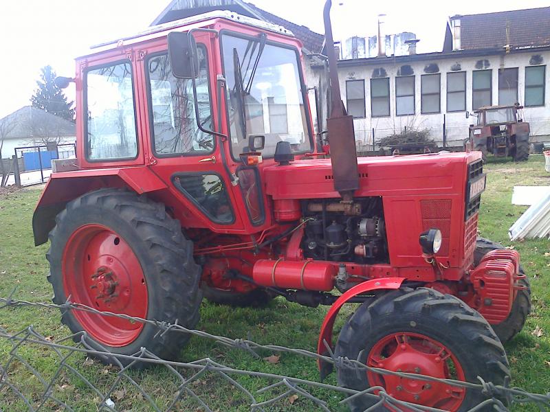

2015-03-04 18:57:50
Válasz #1951. hozzászólásra
A múlt héten ígértem pár fotót a gépről, a gazdát emiatt nem akartam zaklatni, így csak a kerítésen keresztül csináltam pár fotót:
Már számolom vissza a napokat, mint egy kis gyereksmile laugh
