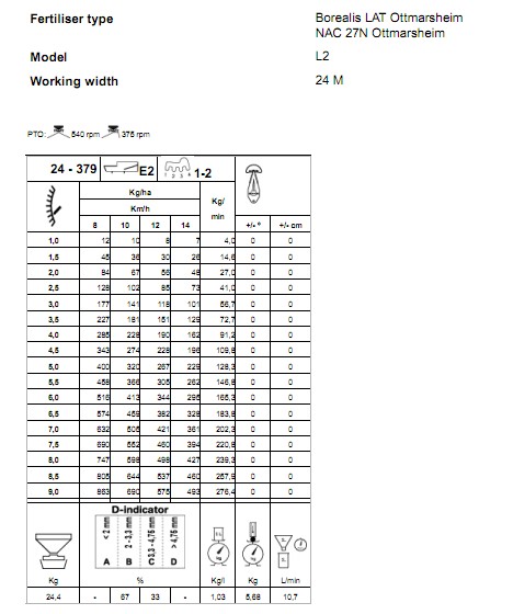

#1113 Batka
2016-12-23 11:39:36
Válasz Batka #1112. hozzászólásáraaz a sok "0" egymás alatt!
#1112 Batka
2016-12-23 11:38:22
Válasz kovacsmihaly0905 #1110. hozzászólásárapedig ott van az a jobb oldali oszlopokban.

#1110 kovacsmihaly0905
2016-12-23 11:36:51
Válasz Batka #1108. hozzászólásáraköszi szépen a választ.
de én a szögmérő állását ebből az ábrából sem látom.
melyik az akár ennél a LAT műtrágyánál?

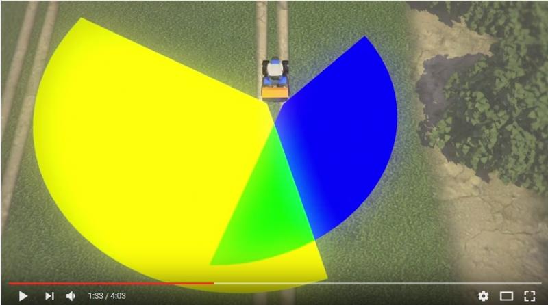

#1109 Bárány
2016-12-23 11:34:45
Válasz Batka #1107. hozzászólásáraMegfordított forgásnál más a lapátok profilja a jobb és a bal oldalon. Ezért lehet "sárga" és "kék" egyidőben.
#1108 Batka
2016-12-23 11:28:54
Válasz kovacsmihaly0905 #1106. hozzászólására
a bogballe honlapján le lehet kérdezni a manuális beállításokat sok műtrágyára, sajnos a mi világmárka pétisónk nem lesz meg benne, de ez pl a nálunk is forgalmazott borealisos műtrágya lapja.

Válasz Vadmalac #1096. hozzászólására"A sárga részen szórja dupla szélesen, a kék meg elsőre megkapja a teljes dózist."
Azért ebben a képben van egy rohadt nagy csúsztatás. Az egész azon alapul, hogy változtatod a tányérok forgásirányát, vagy össze felé forognak (kék) vagy szét, tehát akkor vagy a kék séma szerint szór a szóró mindkét oldalon, vagy a sárga szerint, de olyan nincs, hogy az egyik fele sárga a másik kék!
#1106 kovacsmihaly0905
2016-12-23 11:15:09
Válasz Vadmalac #1104. hozzászólásárabátortalanabbul de hasonló véleményen vagyok én is.
Esetleg felhomályosíthatnál abban, hogy az elméleti 24 m szóráshoz melyik értékre kell állítani azt a dőlésszögmérőt ott az elején e2 lapátos l2 szóró esetén.
mert nekem ez nem kerek.

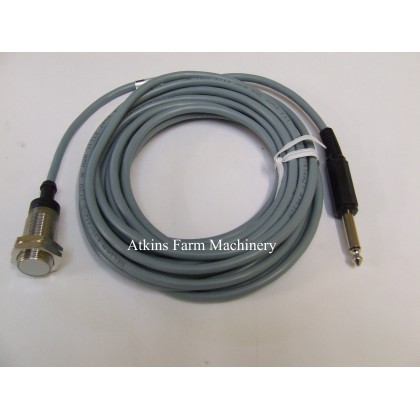

#1098 Drisa
2016-12-22 22:11:32
Válasz jozef19 #1089. hozzászólásáraEgy magnest nem kaptál hozzá bilinccsel?

#1096 Vadmalac
2016-12-22 21:21:54
Válasz apuci #1079. hozzászólásáraValójában pont hogy nem kell vele játszani. Az elején be kell állítani a kívánt dózist, és végig azzal kell dolgozni. Legyen pl. a munkaszélesség 18m. Ez 9-9m jobbról-balról. Ha nincs bekapcsolva a táblaszél szórás, akkor az adott mennyiséget a dupla átfedés miatt jobbra és balra is 18-18m-re szórja a gép, tehát egyszeri elmenetellel fele dózis megy csak ki, mikor visszajössz magad mellé, akkor lesz meg a teljes dózis az előző és az utolsó nyomvonalad között. A táblaszél szórásnál a bal oldalon marad a dupla, 18m-es szórásszélesség, mert arra a területre majd mikor magad mellé fordulsz, akkor jut ki a 2. adag. Viszont a jobb oldalra csak fele szélességben szór, tehát amit amúgy 18-ra szórna, azt a mennyiséget elszórja 9m-re, viszont erre a területre nem fogsz még egyszer szórni, ezért nem lesz túldozírozva.
1:31-nél van a táblaszél szórás. A sárga részen szórja dupla szélesen, a kék meg elsőre megkapja a teljes dózist. 1:55-nél is látszik, hogy a külső oldalon teljes a dózis, belül meg fokozatosan egyre kisebb a következő művelőútig. A szegést követően meg a belső rész kapja a plusz átfedést, a külső rész meg nem.
A teljes folyamat ábrán meg 3:20-tól nagyon jól látható.

#1095 jozef19
2016-12-22 10:38:59
Válasz Batka #1094. hozzászólásáraKöszi,akkor ez csak sima tekercs,mintaz ABS jeladó végén a csatival...

#1089 jozef19
2016-12-21 22:33:03
Válasz JD 4630 #1075. hozzászólásáraEz Uniq,még teljesen zsir most vettem két hete.
A szórón nincs semmi érzékelö,csak a motor.Ez milyen fémérzö lenne...
