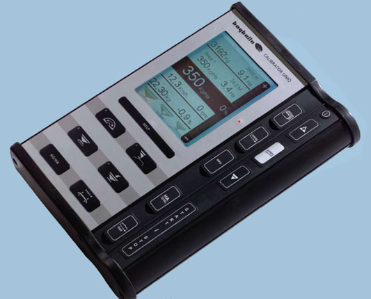

#1068 jozef19
2016-12-21 18:12:57
A képen lévö vezérlö van valakinek...
