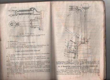

Válasz Richard. #3419. hozzászólásáraAhogy a könyvben olvasom,mindkettő kombinációja.
