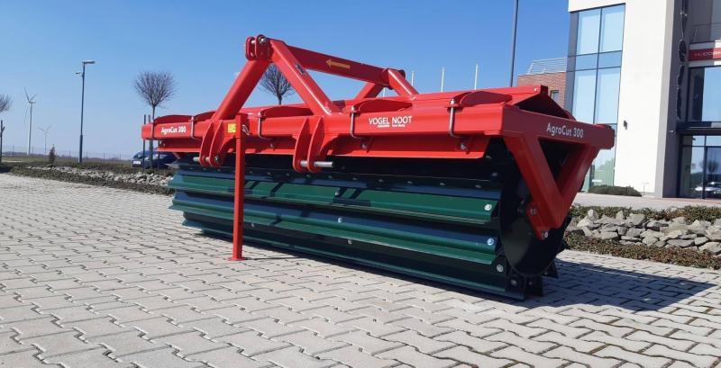

#229 fexco
2020-07-17 21:39:26
Válasz F-A-R-M-E-R \ #228. hozzászólásáraamikor én rendeltem,akkor 1gép volt,az volt az első,azt nem adta el senkinek.az volt a bemutató,én kb 1,5hetet vártam rá.de szerintem már beindult a gyártás,tuti van készleten.(akkor más méret --nagyobbak---voltak készleten.
#228 F-A-R-M-E-R \
2020-07-17 20:45:11
Válasz fexco #227. hozzászólásáraOkès kössz infótsmile thumbupcool
Ja ès mennyi idő alatt gyártják le??
#227 fexco
2020-07-17 15:23:38
Válasz F-A-R-M-E-R \ #226. hozzászólásáraüdv.alapverzió.(8késes)nemtudom,mert még csak lehuztam a trélerről.annyit tudok,amikor ottvoltam mutatta a tulaj mindkét verziót,kb 2centivel sűrübb a +1késes. a +kések súlya.asszem a 3méteresnél +80e.én ezen az opción nem is gondolkodtam...majd estleg valamikor elé egy vágótárcsa sort...
#226 F-A-R-M-E-R \
2020-07-17 14:09:17
Válasz fexco #180. hozzászólásáraÜdv. Amúgy ez 8 vagy 9 kèses a tièd?? Èrdemes 9 kèsessel venni?? Látom Hird. hogy +80e. az mètere annyi??smile confused

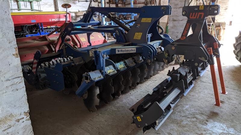

#222 Bárány
2020-07-16 13:53:55
Válasz Kisvuk #219. hozzászólásáraMindjárt kitalálom, megnézem, kb. mennyiért mennek ezek.
De Messengeren mondhatsz valamit te is.
#221 Bárány
2020-07-16 13:49:38
Válasz Sz_Pisti #217. hozzászólásáraJa, meg ahogy Hofi mondta: akasszak még egy viharlámpát a pöcsömre, hogy éjjel is tudjak dolgozni!smile thumbup
Típusa: Mandam WN

#206 Bárány
2020-07-15 18:47:13
Válasz VMisi #205. hozzászólásáraHátra a tárcsa elé. Kb. ahogy a képen van. Egyrészt nincs is fronthidróm, másrészt elöl nagyon oda tud porolni a traktornak.
#205 VMisi
2020-07-15 18:16:35
Válasz Bárány #202. hozzászólásáraEzt a frontra szereled vagy a tárcsával összekapcsolva hátra?
#204 Bárány
2020-07-15 14:29:37
Válasz Róbert86 #203. hozzászólására3 méteres, Claas Arion 620 húzza.
#203 Róbert86
2020-07-15 14:27:35
Válasz Bárány #202. hozzászólásáraHány méteres a rt és milyen traktorral húzod?gondolok a súlya miatt mert igy most kivan helyezve hátrébb.
#202 Bárány
2020-07-15 13:37:22
Végül erre a megoldásra szavaztam. Az idő majd megmutatja...
(Esetleg a háttérben álló Komáromi zúzóra, ha valaki mond egy jó árat, viheti. Majdnem teljes Y kés garnitúra jár hozzá.)

#186 fexco
2020-06-23 21:53:29
Válasz F-A-R-M-E-R \ #183. hozzászólásáraigen.de mégsem:110+120+110cm.a pontos súlyát ennek nemtudom,kb12-13q.vonószemes fix bekötéssel kértem.az elejét szintezi.nekem ne rángassa a 3pontot...
#185 fexco
2020-06-23 21:45:30
Válasz Bárány #182. hozzászólásáraköszi!menj el a telephelyre nyugodtan!!nézd meg.gyártás közbe is megnézheted.nekem is felajánlotta a főnök,hogy amikor az én gépemet kezdik csinálni menjek el megint.tényleg minőségi alapanyagokból dolgoznak.
#184 fexco
2020-06-23 21:39:49
Válasz bandigh #181. hozzászólásáraköszönöm!multkor felmentem környére,megnéztem élőbe,megbeszéltem atulajjal mindent.olvastam itt valahol,hogy valaki irta,hogy a vagrósal beszélt telefonon,valamit egyezkedtek,utána meg valami olyasmi volt,hogy felse vette a telefont.na,één meg pont az ellenkezőjét tudom elmondani a tulajról.smile cowboy
