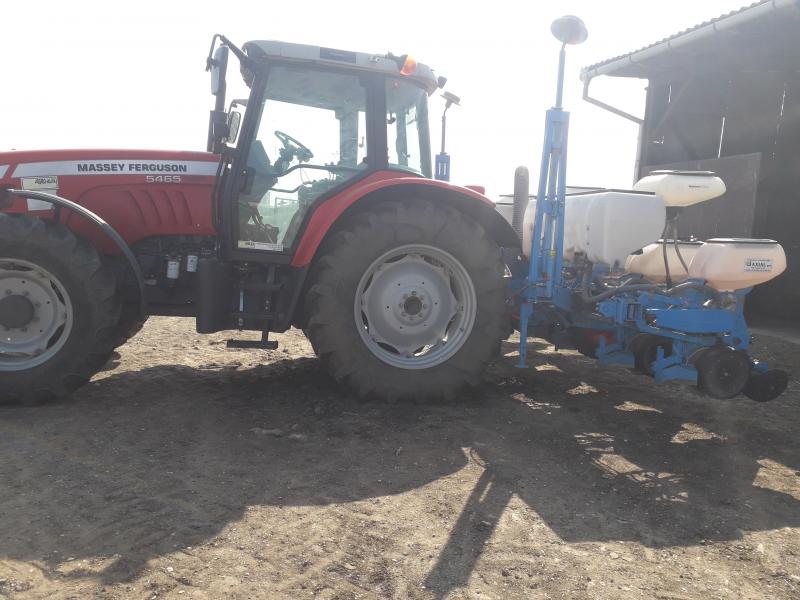

Válasz vazi #686. hozzászólásáraSzia. Munkahelyemen 892.2 viszi az Ng3-ast... Műtrágyával tele rakva már óvatosan kell bánni a kuplungal, de normális pályán nincs vele gondja,húzni tudja 10-es gond nélkül... Néha a függesztő kar csapja adja meg magát, de van mindíg 2 a ládába, csere, aztán hajts tovább... Évi 150 Ha felett szokott vetni

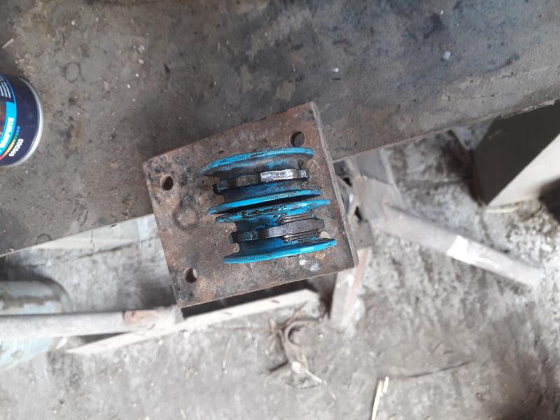

Válasz Drisa #684. hozzászólásáraegy 892.2 es menyire kellenne boldogujon vele? van rajta elöl rakodó, tehát elejét nem emelné, de üresen is mondhatni meg nézi mit emel, teleszkópos váz... kicsit félek hogy nem fog sikerülni vele elvetni... tudni hogy ez a fely melyik tipushoz való?
Válasz gergő07 #680. hozzászólásáraNemtom, akkor meg lehet messze van a sortól, a többi a vetőkocsi csavarjaira van fogatva ezek meg külön pánton.
A bronzperselyes láncfeszítők mosás után wd40-et kaptak meg a műanyagok is.

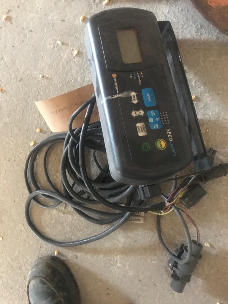

Válasz vazi #683. hozzászólásáraMég az aljzatot is megkaptad. A műszerfal jobb oldalába fúrtunk méretes lukat, oda két kis csavar, belül pedig egy üres biztosíték helyre kötöd 10A-s biztivel és kész...
Sziasztok, kérdésem lenne hogy számitógépet hova kötitek mtz be? s meik árramforásra kötitek? vagz értelmetlen be tenni?
amugy ez pontosan meik tipushoz való? frissen vásárolt gép keveset tudok róla
Válasz atisgyulai #681. hozzászólásáraFeszítő görgőt egyet sem zsírzók, vagy szedhetem szét szezon közbe. Mélység tartó kerék perselyeit takarítom ki és napi 2-3szor zsírzóm. De ki hogy...Műtrágya, mikró szóró perselyei wd40.
Válasz gergő07 #680. hozzászólásáraÉn mindig zsírozom az összes görgőt, meg a spanoló tengelyét is ilyenkor szezon előtt. Szétszedve, megtakarítva és úgy bezsírozva.
Az összes lánc meg olajban úszik egész évben, szezonon kívül!
Válasz Sötét Paraszt #679. hozzászólásáraMég nem vettem elő pontosan nem tudom mi hogy áll, de van jobbos és balos. Nem lehet hogy fordítva van feltéve?
Láncvezetőt ne olajozd vagy zsírozd, mert összeszedi a port és megszorul, csak szárazon...

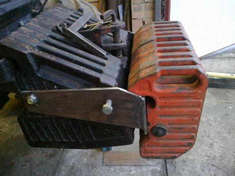

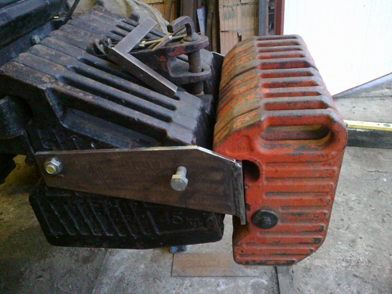

Válasz pamko #666. hozzászólásáraNálunk 6 soros fix. vázzal, műtrágyatartály (nagy tartály) és mikrogranulátum is, fullra feltöltve, minden tankolásnál csurig töltjük.
Szépen viszi az MTZ820.4-es semmiféle pot súly és plusz hidraulika erősítés nincsen rajta. Ami viszont fontos, hogy az első hajtás mindig bekapcsolom vetéskor, könnyeben tartom vele az egyenes irányt és a fordulóknál is segít, hogy fog az eleje is.
920-assal húzom én is,csak ez sima 82-es utodja,mindenféle pont nélkül,200 kg orsúlyt cseréltük ki 400 kg-ra.
teleszkópos váz és a műtrágyatartályba 300 kg pétinél nem tettem többet,nincs segédemelő,meleg olajnál nem olyan virgoncan emel,de boldogul vele.
annyi,hogy megrakott műtrágyával a tábla végi fordulónál lassan fordultam ,mert tolja kifele az elejét,tempos fordulónál nem birtam egy ivbe visszajönni.

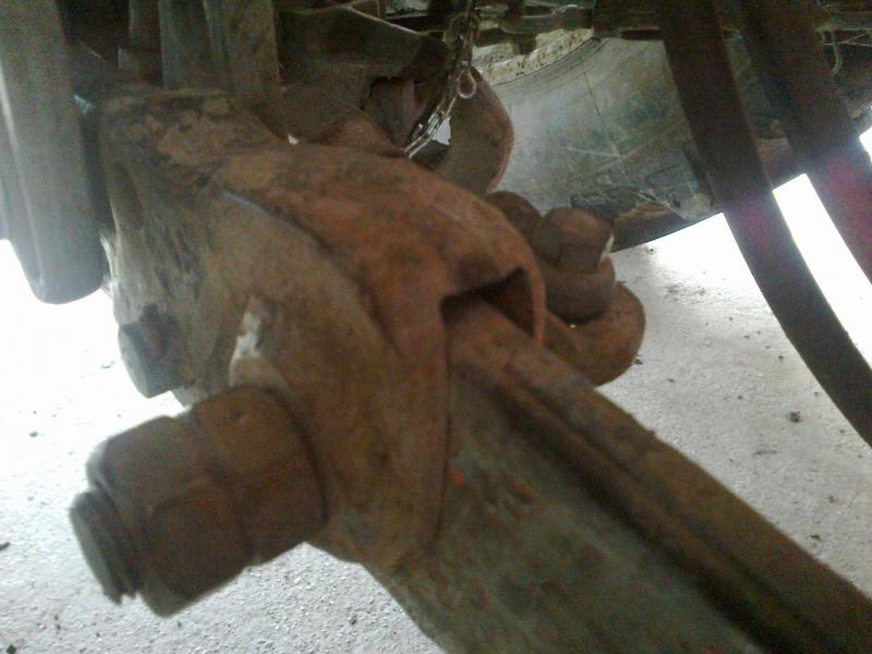

Válasz fexco #657. hozzászólásáraItt vagyok már!
8 éve vetek a 920-as + monosem kapcsolattal.
Fix vázas, műtrágyás. Mikro szóró megvan, de nincs rajta.
A gyári nagy kerek munkahengerrel, tele mükakival szépen emeli, nincs vele gond.
Plussz súly sem kell elölre. Mi anno ezért választottuk a 920-ast, a 892 helyett. Az a 45cm-es toldás elöl a súlyoknál pont elég.

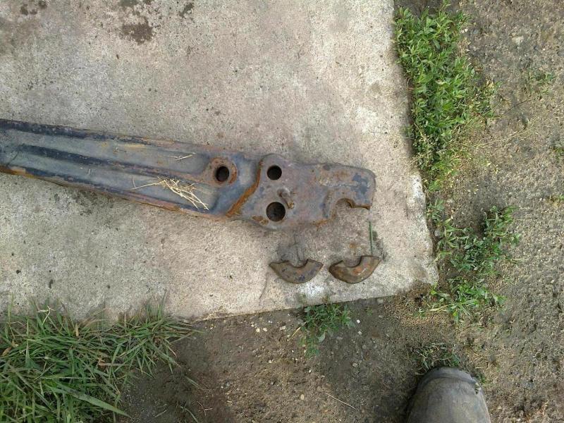

Hátul a függőleges lakat felső csavarját (a kézi tekerős oldalon nincs golyó) eszegeti, de abban benne van a 4,4-es kombinátorozás is.
Van itt helyben több ilyen fix vázas is.
82-es plussz orrsúllyal viszi, nehezen emelve.
Szöghajtásos 892-vel is húznak, az kicsit emelgeti az elejét, meg meleg olajnál már tele nehezen veszi fel.
De ott már kicsit "kehes" a traktor.
Telós vázú szerintem jóval nehezebb, meg talán hátrébb esik a súlypont.
De arról majd nyilatkozik más. Van itt pár a fórumon. (talán Pamko)

Válasz Drisa #687. hozzászólásárarenben koszi :) gondoltam a számitó gép alapján meg lehet tudni milyen pontosan
Válasz vazi #686. hozzászólásáraVetőgépet nem ismerem én csak villamos bekötést írtam le...
