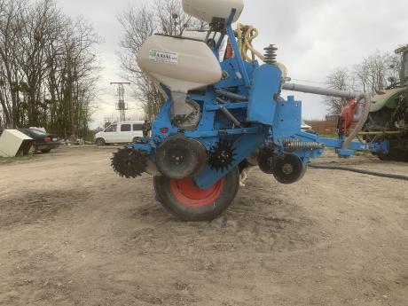

Válasz Bárány #1091. hozzászólásáraMég a fixvázasnál gerendely vegen volt,de a teleszkóposnal van előre egy nyúlvany kb 40 cm
Nem latok atalakitasi lehetőseget,gerendely fölött,a műtragyatartaly van,nem forditható át.
Axival most,beszeltem,fejből nem tud segiteni,reggel 7re megyek,gepbe megnezzük mit tud javasolni

Válasz pamko #1090. hozzászólására1. A Monosemhez vannak másféle nyomjelző konzolok, olyanok is, amik nem a gerendely előtt vannak, hanem pl rajta.
Nézd meg az alkatrészjegyzéket, vagy kérdezz rá az Axiálban!
2. A gerendely fölé nem lehet átfordítani a mostanit? Hátha...smile wink

Monosem NG 3+ nem tudjuk ikerkerékkel felvenni,mert beér a nyomjelző konzolba ,az ikerkerék.
Létezik hosszabb 3 pont konzol a vetőgépre,amivel a függesztőkarral felvesszük és esetleg hátrébb lenne a vetőgép?
