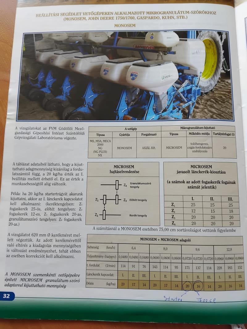

Melyik része érdekel, a forgás érzékelő vagy a fotócella?
Holnap fotózom, ha gondolod a forgasérzékelőt.
A fotócellához a gyártó meg szokta adni, hogy a magvető csövet hol kell megfúrni és oda, ahol a mag szabadon esik át.
Válasz Farmer365 #1166. hozzászólásáraSzia
Legjobb, ha akármilyen fogaskerék kombinációval forgatsz egyet, aztán számolsz.
Utánna hozzá igazítod az áttétet és forgatsz még egyet, mérsz és kész.
Vannak felírva beállításaim, holnap ránézek, Pannon starter, meg belem is, persze nem keverten, de kb egy a szemcseméret, ahogy emlékszem.

Sziasztok! Segítséget szeretnék kérni!
Mikor granulátum szóróval szeretnék pannon starter plusz belem keveréket kijuttatni 24kg/ha dózisban.
Tudtok e beállítást mondani rá?

Pannon Starter Perfect microsemmel való kijuttatásához van valakinek kipróbált beállítása?
