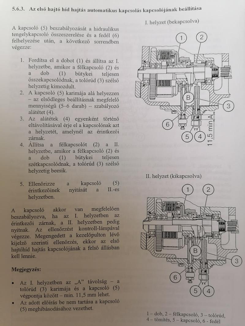

Sosincs vége a kérdés cunaminak. Járó motornál felemeli a karokat, ha akarom, ha nem. Le már nem engedi. smile whistling

Az ilyen állítgatást jobb ha az ember magának elvégzi. Nekem mikor jött ki a szervíz a hidraulika helyzetérzékelőt cserélni, berakták az újat (oda állították mint ami benne volt) utánna oda állt be a vonólap ahova a vezérlés lett állítva. De max emelésre billentve a kapcsolót, felső holdponton nem állt le az emelési üzem (úgy mint a kivett jeladóval) még emelte volna tovább. Erre mandja a kiokosított hivatalos szervizes, "jó ez így, mert nem olyan okos ez a rendszer, ez ilyen". Elmentek mint ki jól végezte dolgát! smile nonono Én elővettem a kezelésit, és a könyv egyértelműen leírta, hogy ha az alsó végállásba van gond akkor kifelé, ha pedig a felső végállásba van hiba akkor befelé kell tekerni a helyzetérzékelőt. Picit beljebb tekertem és láss csodát, kiokosodott a rendszer, felső végállásba leállt az emelési üzem.

Válasz Gabi 07 #3491. hozzászólásáraMost néztem, hogy a 1221-es kezelési könyve nem írja a beállítás menetét, a 1523-as könyvből fotózva. A két típusban egyezik ez a rendszere.
#3491 Gabi 07
2023-04-04 16:56:16
Válasz Gandhy #3483. hozzászólásáraHa direktbe nem villog csak automatába, akkor az automatikus kapcsolás jeladó nem jól van beállítva. A mágnes szelepek alatt van egy egyszerű becsavarós kapcsoló (82 es 820 asban ugyan ilyen van a sebváltó fedél kulisszájánál, terep ipari váltóállásba engedi csak indítani a motort) na azt 0.4 mm-es hézagoló alátétekkel lehet beállítani. Könyv szerint 5-6 alátétet alá kell tenni, és addig csökkenteni a számukat amíg megfelelően működik. Nekünk ez a kapcsoló behalt, cserélnem kellett.
Első hajtás ellenőrzés, egyszerűen. Megemeled valamelyik hátsókereket alábakolod hogy a kerék ne érje a földet. Beindítod a gépet és kikapcsolt difizárral és elsőhajtással csak forog a megemelt hátsókerék sebességbe rakva, majd bekapcsolod az első hajtást, ha lehúzza magát a bakról akkor hajt az eleje. smile thumbup
Próbáld ki, mostmár kíváncsi vagyok! smile confused

Válasz Gandhy #3483. hozzászólásáraBal oldali órán a 9 bár megvan folyamatosan ??? Bal lépcső alatt fel van csapva a váltó pumpája ???smile tongue

Válasz Gandhy #3485. hozzászólásáraMagnesszelep tekercsen rajta van a vezetek? Nem egett/esett le a magnestekercs? Ha a mech resz szethullott volna akkor jo hangos lenne a valto. Valami bagatel elektromos hiba lesz.

Válasz Gandhy #3483. hozzászólásárameg tudod nézni, hogy húz vagy sem, indulj el vele beton/aszfalt úton, kapcsolt be elejét, tekerd alá kormányt, állj meg, és kapcsolt ki. ha érzed, hogy megkönnyebbül a gép, elengedi a feszültségwet, akkor van hajtás, ha kikapcsolásnál nem érzel semmit, nem "rándul" meg, akkor nincs.
b verzió, nézz ki egy nagy fát, még annál is nagyobbat, mint gondlod, mer mégis bika gépről van szó, állj oda, kapcsold be, azt ereszed neki súlynál fogva, most minden sáros, könnyen elrúg...
#3483 Gandhy
2023-04-04 14:11:02
direktben folyamatos(nem villog), viszont nem érzem hogy ott is húzna az eleje, no de akkor ez megnyugtató, hogy külső egységben lesz a probléma, a Horti szerelő is azzal nyugtatott látatlanban, hogy nem lehet mechanikus gond
