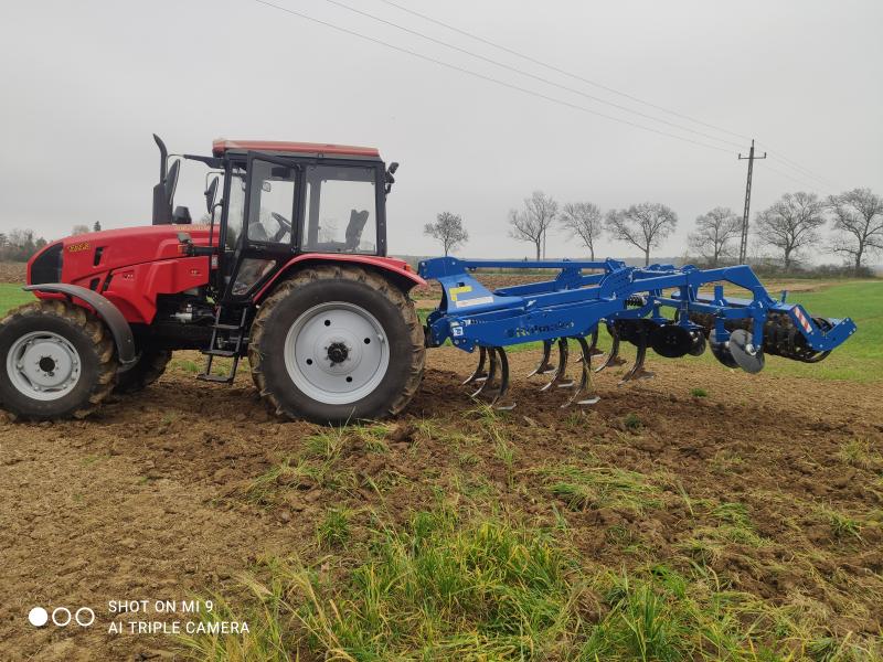

Válasz olasz_kapo #3475. hozzászólásáraÉn a 1O25 mellé vettem, tartottam a hidraulikától, de gond nélkül emelgette ősszel a benga nagy grúbert. Tettem rá fronthidraulikát, mert állandóan 2 kerékre állt kiemeléskor. Cserélték a hidr. vezérlő szelept. Most jön az éves szerviz, termosztát csere és mágnes szelep csere az elsőhajtáshoz. A 27O-es grúbert oldalkapákkal gond nélkül húzta 12-15 centin kikapcsolt fronthajtással is.

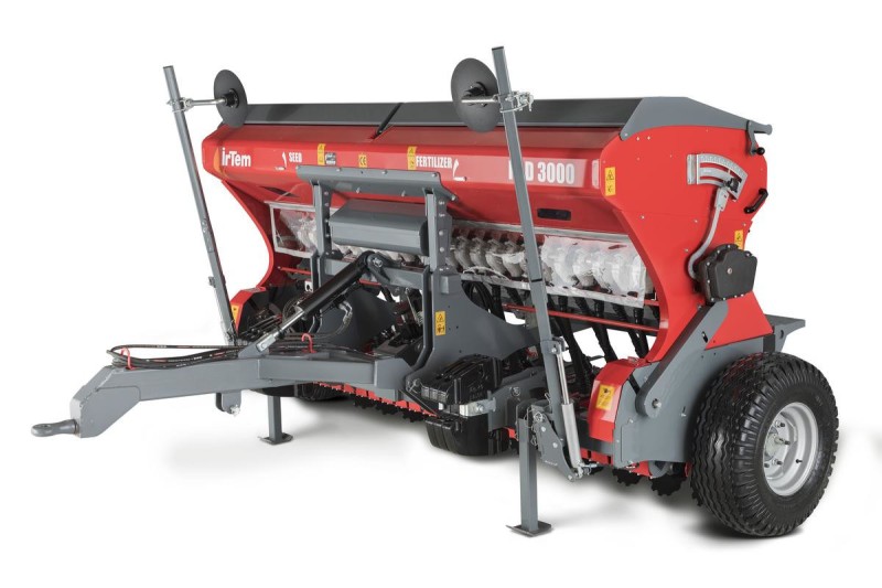

Válasz Gandhy #3462. hozzászólásáraSzerintem siman mukodhet azzal a vetogeppel igy ele hengerelve. Kultizott teruleten nem sullyed ugy, mint a szantason. Persze ha szarnnyal dolgozol elotte 15-17cm melyen akkor jobban fog sullyedni, mint 20-25on huzva szarny nelkul. De a henger sokat tomorit. Siman jo lesz az az Irtem, a forumon tobbeknek van ez a tipus.

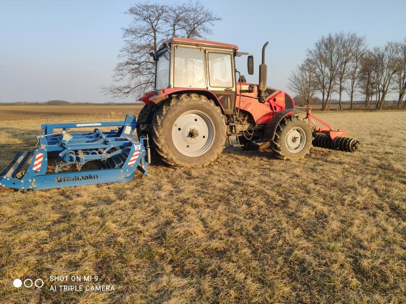

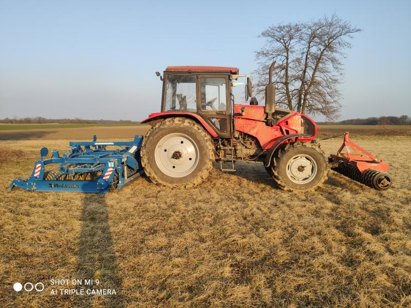

Válasz Gandhy #3457. hozzászólásáraValami ilyesmire lesz felfejlesztve?
Válasz mtz1221. #3454. hozzászólásáranálatok készült a henger, FeroCoop

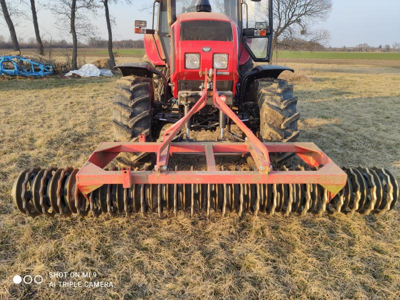

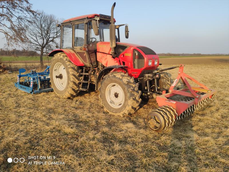

Válasz mtz1221. #3454. hozzászólásárateszi a dolgát, le van eresztve, teszek rá egy késsort, mint a Güttleren láttam és lazít is
Válasz Gandhy #3452. hozzászólására
Hajtsad, tedd bele az órát, 10 év múlva megveszem!
Válasz Gandhy #3452. hozzászólásáraFrontsúly helyett, vagy csinál érdemi munkát is elöl ??? Ilyen kéne oda, és 20 al is bírnál ülni a traktorba.
