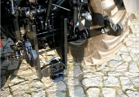

#619 prütyi
2017-01-14 14:35:48
Válasz Sanyee #618. hozzászólásáraSzerintem inkább ez a fajta van nekik.
http://img.index.hu/imgfrm/2/0/5/8/THM_0008672058.jpg
http://www.agroinform.com/data/aprohirdetes/apro_6503014/mtz-hashuzo-elado-000_fitmax_698x520_1.jpg
Ezeket adják az új mtz-hez.Ezeknél nem lehet átszerelni semmi módon belső feszítésűre az mtz-ket.Csak a régi hagyományos kampónál lehet meghagyni belső feszítésre.

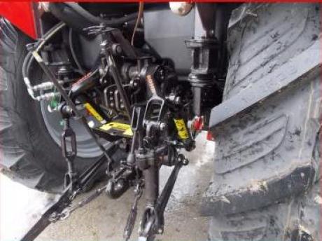

Válasz fejestomi #614. hozzászólásáraMost így néz ki a hátulja?
Mtz emelő

#614 fejestomi
2017-01-14 12:15:14
Válasz .Szabi. #612. hozzászólásáraKedves Szabi!
Köszönöm a konstruktív hozzászólást, látom sajnos nem egyértelműen fogalmaztam a kérdésemet.
Berakok két képet, a felső az, amilyen módon most a lengéshatárolók fent vannak az MTZ-n, az alsó pedig az, ahogy a korábbi típusunkon volt. Ez adja föl a leckét, nyilván a miatt, amit te is mondtál, miszerint nincs tapasztalatunk, tehát a hiba bennünk van.
Új
Regi

#611 fejestomi
2017-01-14 11:57:16
Üdv! Frissen vásárolt MTZ 892.2-es MTZ-re szerettük volna hátra felrakni a meglévő tolólapunkat, hogy a ma reggeli hóhelyzetben segítsünk az utak takarításában.
Az MTZ hasi húzóval került megvásárlásra, tekintettel arra, hogy egytengelyes pótkocsit vontatunk vele egyébként más feladatok során.
Meglepődve tapasztaltuk ugyanakkor reggel, hogy új konstrukcióban került kialakításra a hárompont függesztő az új 892.2-es MZT-n, és hiányoznak a belső feszítők/lengéshatárolók a két alsó függesztőkarról.
Ehelyett a lengéshatárolók kifelé lettek felszerelve a függesztőkarokhoz, magyarul nem ráhúzzák a munkagépre a karokat, hanem lehúzzák azokat az alsó függesztőpontokról feszítés során.
Eddig azt az információt kaptuk, hogy ebben az új konstrukcióban nincs átszerelési lehetőség olyan módon, hogy belülre lehessen tenni a lengéshatárolót, csak akkor, ha a teljes hasi húzó leszerelésre kerül.
Van ezzel valakinek tapasztalata a t. fórumtagok között? Ez most azt jelenti, hogyha szükség van a hasi húzóra, akkor nem lehet a hárompont függesztőt tengely nélküli, tehát mozgatáskor hidraulikusan emelt gépekhez használni?
Minden alkalommal arra kényszerülünk, hogy átszereljük a hasi húzót, ha pótkocsi helyett munkagépet akarunk függeszteni?
Előre is köszönöm a válaszokat!
Üdv:
Tamás
