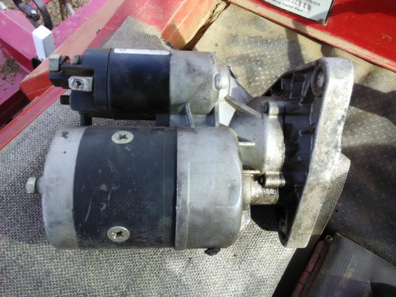

#92 Sárközi Róbert
2016-10-28 20:00:30
Üdv.! A régi(hagyományos) bendixje el kezdett rosszalkodni kapott a fogaskoszorú is, ekkor kapta az új áttételest Kb 7-8 éve, ez idő alatt jól teljesített. Most kapott egy új bendixet tavasszal meg kuplungozáskor meg egy új fogaskoszorút, valószínűleg a régi kopott volt a törési probléma oka. Viszont sokkal akkumulátor barátabb ez a rendszer.

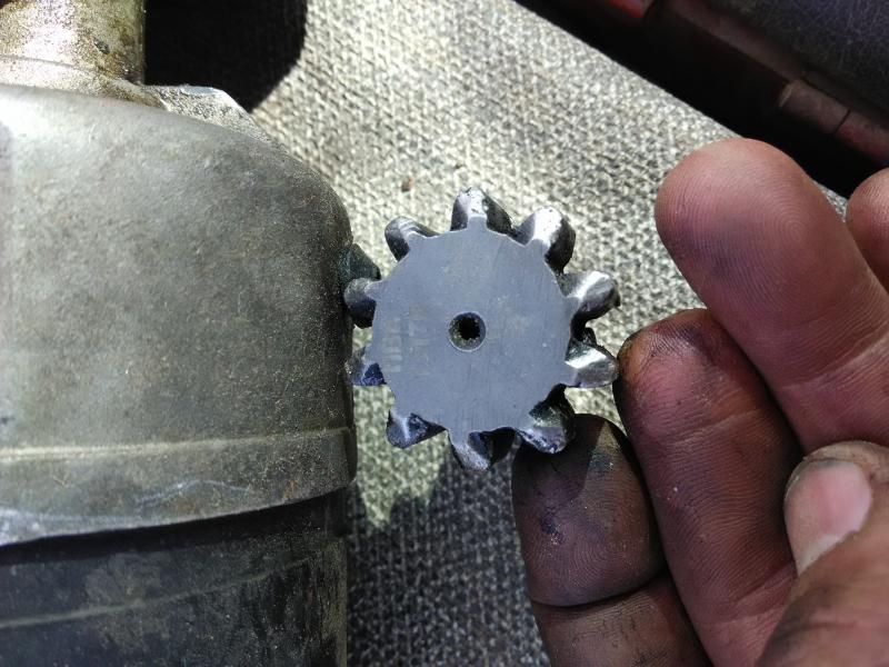

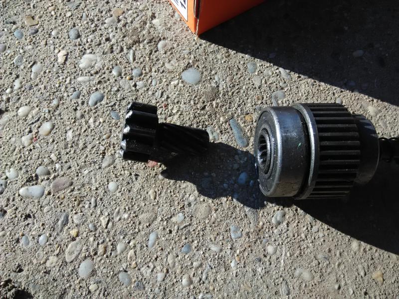

#90 _NB_
2016-10-28 17:30:45
Válasz Sárközi Róbert #77. hozzászólásáraItt valami nem teljesen koser.
Az első gondolat mintha nem lenne jó pozícióban a fogaskerék indításnál a koszorúhoz képest és úgy lökné fel magát rá, azért lehet az a durva kopás és akkor talán magyarázat a törésre is mivel feszül a tengely.
A másik, hogy e feszülés miatt kopik ennyire csak az eleje a fogaskeréknek gondolom.
Ha minden oké lenne akkor az elején egy minimális kopás volna és a fogak egyik hosszanti oldala lenne elkopva .
Itt egy link, ahol le is van írva az egyik rákfenéje, mégpedig csak akkor működik jól ha könnyedén beslisszan a koszorú fogai közé, ha bármiféle feszülés, szorulás van akkor a villát kitámasztó rugó benyomódik és vagy darál vagy foghegyen működik.
Bár más eszköz, de a dobkaszánál volt hasonló, miszerint megütötték az egyik dobot majd ~5 hektár múlva eltört a tengely, kicserélték megint eltört pár hektár után, mint kiderült bár a kaszán nem látszott kívülről, de az ütéstől minimálisan elhajlott a dobtartó kúp ami miatt a tengely nem egy vonalban futott.
Ugyan ez volt a Romániában összetákolt MTZ-kel is amik törték a főtengelyt, mert a motorblokkban nem voltak egy vonalban a csapágy fészkek.

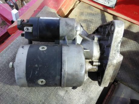

#85 medikus
2016-10-28 10:07:28
Válasz Sárközi Róbert #83. hozzászólásáraRégebben lehetett ilyen tengelyt,fogaskereket venni külön is!Csaksmile nonono az kisebb pénz volt a forgalmazónak!
#84 medikus
2016-10-28 10:04:06
Válasz Richard. #82. hozzászólásáraSkoda felícia 1.3 önindító!Ezt nézd meg!
#83 Sárközi Róbert
2016-10-28 09:51:03
Üdv.! Orosz, Ukrán, Lett gyártású lehet, de a Habinál elsőre adta a másikat. Az indítómotor része rendesen forgott, mint amikor nem húz be a bendix csak a kellemetlen hang is elmaradt. .
#82 Richard.
2016-10-27 23:29:58
Válasz medikus #81. hozzászólásáraMiből azonosìtottad? Ez ugyanùgy nèz ki,mint az enyém, csak nekem az egèsz fekete. Kb. 10èves. Mèg a kommutàtor sincs bekopva,a Gyàri szabàlyozàs myomai làthatòk. Igaz,10màsodpercnèl hosszabb ideig,sose tekert egyfolytában.
#81 medikus
2016-10-27 22:07:35
Válasz Sárközi Róbert #77. hozzászólásáraÉpp a minap találtam rá!ez valamelyik Skoda önindítója!Kevesebb köbcenti,kisebb kompresszió!Arra

#77 Sárközi Róbert
2016-10-26 06:09:43
Üdv.! Valóban sokkal jobb az áttételes önindító könnyen és hatékonyabb indít. De ezért ez bosszantó hogy, letört a bendix fogaskereke ráadásul be is szorult. Majd nem széthúzás lett a vége.
