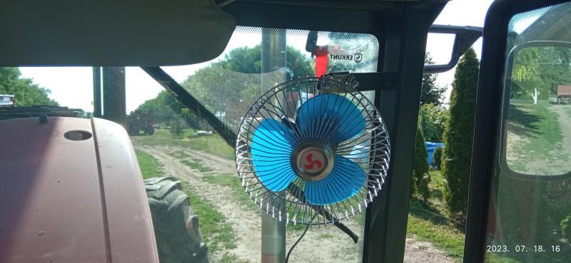

Válasz mtz1221 #454. hozzászólásáraMeg ha sokáig rád fújja az a szemednek se tesz jót. És magadra kell fujatnod, a ventilátor akkor ér valamit. A klímát be tudod állítani hogy nd direktbe rád nyomja.

Válasz mtz1221 #454. hozzászólásáraHa a derekam oda van a hidegtől akkor a zuhanyrozsa melegvize folyamatosan melegebbre állitva sokat javít rajta. Addig mèg elviselem a melegvizet. Pár percig folyatva . Majdnem elmulassza másnapra. De a huzattol az lehet nem ilyen.

Meg lett a ventilátor hátránya. Életemben először huzatot kapott a nyakam. Mi a fasszal kéne bekenni hogy holnapra helyre jöjjön ???smile cursing

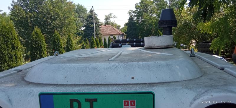

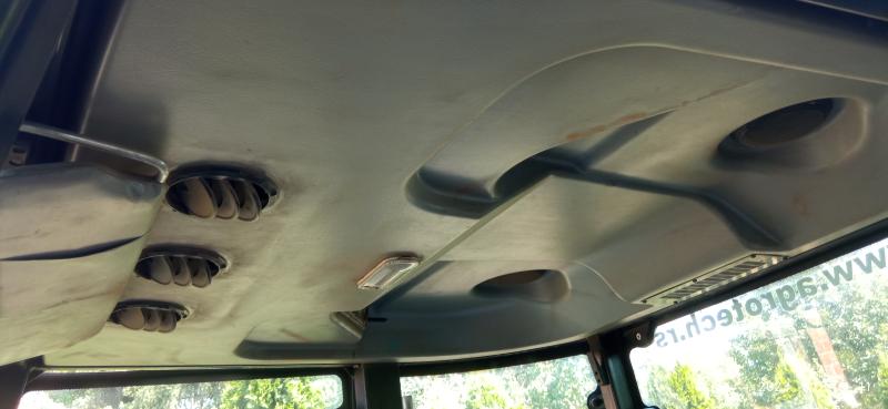

Válasz mtz1221 #410. hozzászólásáraTeheted bele az épített rendszert, ha a kompresszort tudja hajtani a motor, tehát fel tudod oda szerelni, meg a fülkébe valahova betenni az elpárologtatóját, aztán a külső hűtőt meg teheted konzollal akár a tetejére is, meg oda kell a ventillátor a visszahűtésre.
De csinálhatod mindezt elektromos kompresszorral is, akkor csak egy erősebb generátor kell a traktorra.
Tehát lehet építeni úgy is klimát, ami olyan mint a komplett dobozos a fülketetőn, csak elosztod az alkatrészeit a traktor több pontján.
De ezeket neked kell látni. Na meg mennyi munka jár az építéssel.

Válasz mtz1221 #405. hozzászólásáraAkkor mèrd ki a tetők feláldozhato rèszèt. Kabin plafontbol ha kivágsz egy kb. 60*40est,a compact klíma leírja amit írtam mi a pontos beltèri mèrete. Ez gondolom átfedèssel van ami takarja a lemezt ami fürèszelve van kivágva. Aztán a felső is adja a mèretet. Akkor lehet fel lehet tenni a teljesen elektromost. Èn a helyedben szètvágnám a mennyezet. Ha csúnya belemezeled ahol láthato aztán veszel valami öntapados világos kárpitot amivel leragasztod a csúnya javitást. Nem kell gittelni festeni. Közèpen meg ott lesz a fejed felett a belső klíma boritása. Talán a hátso ablak felé nincs a mennyezetben semmi fontos.
