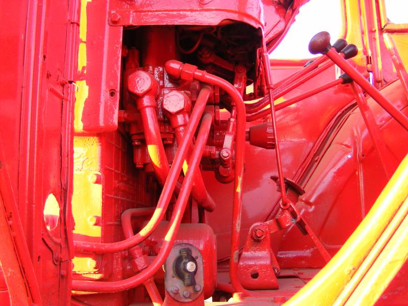

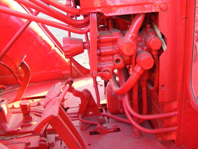

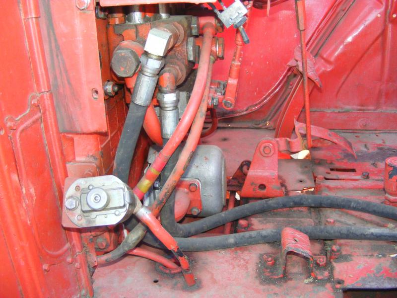

Válasz dagadtmadar #41800. hozzászólásáraMégis csak van pár fotó :D
Így oldottam meg a vékony cső visszavezetését
emelő ág bekötése
Leeresztő ág
Az erő/helyzet szabályzó vakdugózása
Munkahenger bekötve :D

Válasz rigás #41775. hozzászólásáraBocs ha nem volt érthető de Dagatmadár 2.képe piros karikát mondtam a munkahegerre. De az viszont az antiszlipről jön.
Válasz dagadtmadar #41768. hozzászólásáraÉn még egy próbát tennék a vékony csővel, hogy nincs-e eldugulva valahol, mielőtt kikötöm belőle az egészet. Ha az a cső el van záródva, akkor (is) forralja az olajat.
az előttem szólók már kivesézték a dolgot, de ha az antislippet meg akarod hagyni (csak akkor ha a hidroakku megvan és jól működik az egész) segítség képet felteszek két képet.
sajnos szerkeszteni nincs időm ha kérdésed van holnap leszek és magyarázom mi micsoda.
A vékony csővel kapcsolatban igazuk van az előttem szólóknak.
Válasz Maszek Zs #41769. hozzászólásáraígy fogok eljárni :D
a vékony mindegy hogyan csak a tartályba menjen?
mert akkor 2-es kép sárga karikával jelölt részre is köthetném... az a fő visszafolyó ágba csatlakozik be.
emelő ág bekötése
Leeresztő ág

Az O gyűrűt hogy tudom cserélni?
leveszem az elejéről a 4 csavart és értelemszerűen adni fogja magát, vagy van valami mókássága?
A nyomó ágban lévő szűrőn el lehet gondolkodni mert meg lehetne csinálni flexibilis csövezésűre....
Válasz ATIS78 #41788. hozzászólásáraszerintem ő sem, még mindig számolgatja amalacot, ami franciául uííí magyarul meg közbenső támasz!
Amúgy a muszka nem számolgatott azon annyit amikor megalkotta mint amit itt számoltak az utóbbi 48 órában.
Válasz dagadtmadar #41784. hozzászólásáraAkkor ki ne kösd, ha másra nem rögzítésre kitűnően tudod használni. vonulás közben nem kell mindig nézni nem e eresztett vissza a függesztés, de munka közben is hasznos dolog ha bármely állásban tudsz rögzíteni egy függesztet eszközt.
Azt a csepegést meg lehet megúszod néhány ó gyűrűből, nekem legalábbis elég volt azokat cserélni.

Válasz dagadtmadar #41781. hozzászólásáraIgazi megoldás egy nyomóági szűrő lenne,mert a koszos nagynyomású olaj okozza a legnagyobb kopást.
A gyári orosz visszafolyóági szűrő /ami mosható/nem tudja megfogni a szennyeződéseket,mert kb:60-70 mikron nagyság feletti szennyeződéseket akassza meg ami bőven elég a kúpos szelep megakasztásához,én az újabb típusú papir szűrőt szerkesztettem bele,az viszonylag jobban szűr,és a kúpos szelephez erősebb rúgót raktam 2 éve nem volt vele baj.
Az antislip karjánál o gyürű van csak azt elég cserélni.
Válasz dagadtmadar #41781. hozzászólásáraIván sok mindent hülyén csinál(t) meg azt nem győzöd kijavítani!
Amit ma csináltan New Holland ls 160-as csúszókormányzásút Abban is a nyomó ágban van egy elég termetes papír szűrő előtte nyomás mérő és olaj hőmérő gomba, ha koszos a szűrő sípol villog minden leli.
Válasz rigás #41782. hozzászólásáraVesszek meg ha nem 2 perce magyaráztam el ezt a verziót a faternak... :D
Ezzel minden cullong ki van kerülve...
De mivel nekem rajta a hidroakku meg működik is ezért nem akarom eldobni...
Annyi a hibája h a karnak a kis tengelyénél cseppen néha 1-1 olajcsepp 4 csavar fogja fel azt a részt, vajon ki lehet cserélni ha bontva tudnék egyet szerezni?
Válasz Molnár #41761. hozzászólásáraÉn úgy oldottam meg ezt az állandó problémát, hogy a gyári O gyűrűs megoldást kidobtam, helyette két 400 baros karmantyút fordítottam háttal egymásnak. Vezető műanyag karikát szintén bent hagytam, annyi módosítás kellett, hogy a dugattyú közepét a kettő karmatyúk miatt szélesíteni kellett, esztergályos megcsinálta. Azóta nem ereszt, porszáraz, de ha már hórdósra kopott a hüvely, nem garantált a siker.
Válasz Maszek Zs #41778. hozzászólásáraAz igaz, de azon a csövön az antisliphez megy az olaj. az én alsó képemen az antislipből jön ki alól egy vékonyabb vascső az megy a munkahenger menet irány szerinti jobb oldalába. az eső képemen a legfelső vascső pedig a munkahenger bal oldali csatlakozójához megy így marad a körben az antislipp. Az ne tévesszen meg, hogy a képek régi ötvenesről vannak, a 80-asban is így működnek a dolgok csak kissé más a csövek kialakítása...
Itt egy antislipp nélküli verzió ez úgy van kötve ahogy te is mondod. Ha félreértettelek volna elnézést kérek!

Elég hülyén csinálta meg Iván a cuccot h a visszafolyóban szűri az olajat, nem a szívás szakaszban...
szívem szerint megcsinálnám h a szívó ágban legyen egy szűrő, de még ki kell agyalni mert kevés a hely...
Többet nem akadna fent kúpos szelep, meg gondolom ha nem jut be piszok a kopásból adódó meghibásodások is elenyészőek lennének...

Válasz dagadtmadar #41771. hozzászólásáranekem is fő visszafolyó ágba van kötve,nincs erő-helyzetszabályzó se antiszlip
Válasz dagadtmadar #41771. hozzászólásáraÉn a leeresztő csavarba kötöttem be.Lényeg az olaj szint alatt legyen a felhabzás miatt.
