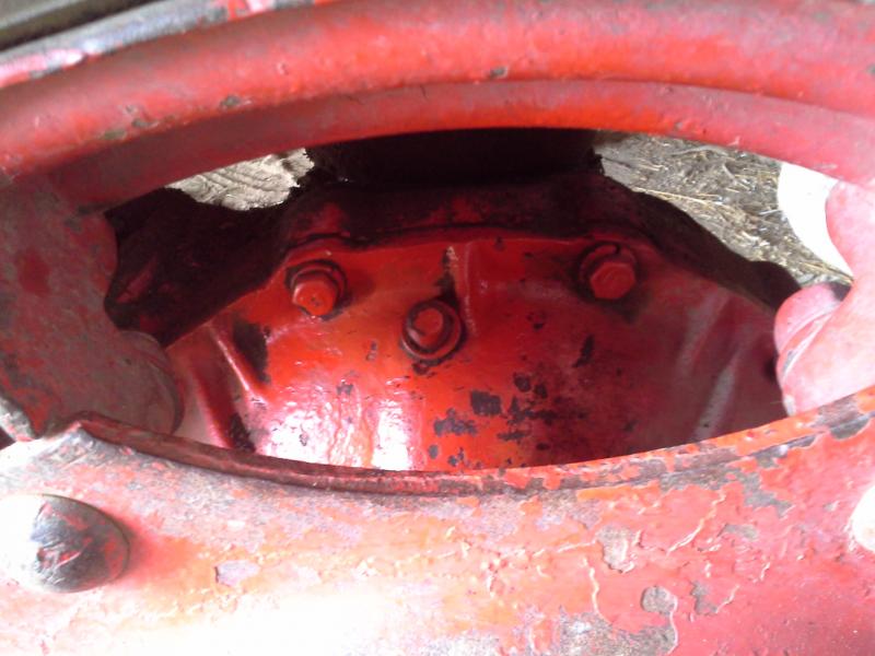

#39340 a2457
2015-08-17 21:26:12
Válasz Mtz 550E #39392. hozzászólásáranem volt az kár, csak nem jött össze elsőre olyan helyre ahol jó is neki.
ez nem egy nagy gond, tekerj bele egy fix csavart és felejtsd el.
vannak lentebb képek hogy hova jó tenni, fúrjál oda aztán csoki.

#39338 Mtz 550E
2015-08-17 20:52:27
Válasz röfik #39391. hozzászólásáraMindig csak nekem nem jön össze valami! Kár volt másra hallgatni hogy tegyek levegőztetőt oda!

#39336 Mtz 550E
2015-08-17 20:29:59
Röfik kolléga!
Neked a cégnél nincsenek levegőztetők rakva az elsőhajtásokba? Nem tudom mit csináljak hogyan módosítsam mert kiveri az olajat!
