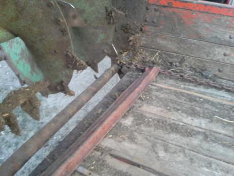

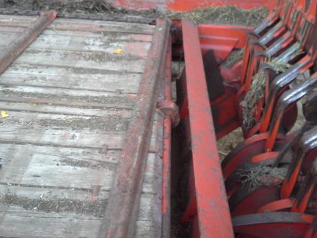

Egy Hagedorn LW 3-ról van szó. Igazából szerintem az egyik lánc van kinyúlva, de nem akarok rá sokat költeni, mert igazából, csak a hamster része miatt vettem meg, meg unnom a téli trágyatalicskázást az istállóból.
Így néz ki a meghajtó és továbbitó része
Patent szem mellett szakadt el egy kis darab lánccal ami rövid, de ha 2 szemmel hosszabb láncot rakok bele akkor meg már hosszú.
Egyenlöre marad szerintem a felezös megfordítos módszer.

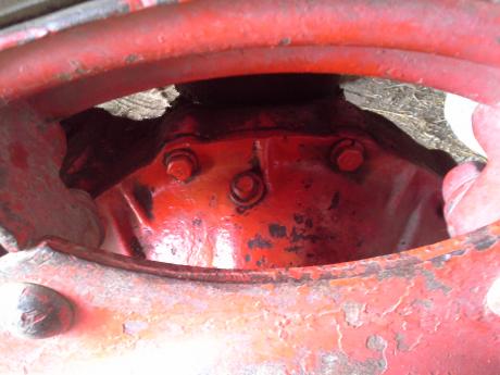

Az elsőhajtásnál a levegőztető helyett tegyek inkább zsírzószemet?

Válasz colizoli #39329. hozzászólásáraAz a gond, hogy ha a láncszemek száma passzol is, a legatyásodott láncnak, ami kinyúlt, a hajtókerékig utol kell érnie a másikat. Amiért még jobban nyúlik. Aztán egyszercsak átugrik, aztán valami szakad. Én ezért nem szórok, míg nincs megjavítva.

Válasz colizoli #39329. hozzászólásáraHa a láncszemek száma megegyezik mindkét oldalon, akkor a hajtó keréknél együtt kell hogy fussanak a lécek.
Ha a hajtókeréken sem egyeznek és minden kör után nagyobb a különbség akkor láncszem hiányzik belőle. Talán a szakadàsnál történt a hiány.

Anno Balatonberényben találkoztam egy mtz-s gazdával, akinek az elsőhajtás levegőztetőjére volt hajlítva egy szuszogó. Akkor még nem volt nekünk piros, de mivel azonnal feltűnt, hogy nem gyári rákérdeztünk, és mondta, hogy így mindíg tiszta marad a gép, nem nyomja ki az olajat.

Hogy néz ki a lehordó szerkezet? Hàny sor lànc van? Hogyan van lécezve?
Ezeket azért kérdeztem mert ha van középen is egy vagy két sor lánc, és a lécezés megengedi, akkor lehet olyat hogy kettévàgod a láncokat és felét elcseréled a màsikkal.
T088-nál sem egyformán nyúlik a szélső meg a középső, és akkor már ferdén mennek a lécek.
Ott csináltunk ilyet, szétvettük a patantszemnél elöl, meg elvágtuk hátul és úgy lécestől mindenestöl megfordítottuk a platón, így a lánchossz kiegyenlítődött a szemek száma pedig azonos maradt.
Hátha nálad is kivitelezhető valamilyen formában.

Van egy lassan nyugdíjas koru kis 3,5 tonnás trágyaszorom, aminél múltkor elszakadt a lehordó lánc. Gyorsan meg is csináltam, de azota nem jár párhuzamosan a két lehordólánc, az egyik mintha gyorsabban menne. A meghajtó fogaskerekek egy tengelyen vannak, így szerintem azok rendben vannak.
Mi lehet a probléma?

Válasz Mtz 550E #39323. hozzászólásáraSzerintem nem jó helyen van a szellőztetőd.
Kb abban a síkban forog a tányérkerék, és nagy fordulaton felveri oda az olajat.
Nekünk kívülről a felni felől, van befúrva abba a homorú részbe, és nem szokott ereszteni sehol.
Válasz Berente Antal #39330. hozzászólására
Válasz colizoli #39329. hozzászólásáraA láncok nem egyforma hosszúak!
Igaz, hogy nem MTZ, de itt van a legtöbb gépész és kellenne egy kis segitség

Hali!
Mtz elsőhajtás levegőztető szelepnél miért veri ki állandóan az olajat mind a két oldalt?
Másik sima egyenes úton miért pattog a gép hátulja ringatja az embert 1.5bar van a hátsó kerekekbe pótkocsival mentem ma vonófejen is látszik hogy pattog a gép!
