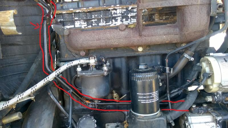

Válasz szg1 #40325. hozzászólásáraMegcsináltál mindent és mégis csak 2-bar volt hidegen az olajnyomásod? Lecserélted a motorolajszivattyút utána hogyan változott? Milyen idős a géped?
Én lecseréltem az centrifugálszűrőt próbáltam már 20w-50s olajjal is de ugyan úgy elejtette!
Szivattyúra meg azt mondják hogy fogaskerekes 1.5bart nem tud ejteni hideg-meleg között!

Válasz Mtz 550E #40316. hozzászólásáraSzia! Ha valaki el akarja adni a traktorját (és az nem szar), be fogja neked melegíteni a motort, csak kérjed nyugodtan. Ha nem tetszik, akkor meg ne fizesd ki! Nem szabad pénzt adni csak azért ami neked is megéri.
Olajnyomás: én hüvelyeztem, főtengelyt köszörültem, centrifugálszűrőt cseréltem és még mindig hidegen volt 2 bar olajnyomásom. Merthogy az olajszivattyú is szétkopott...

Válasz Mtz 550E #40316. hozzászólásáraSzivattyú nyomó,szívó oldal,adagolóelm belefolyat a kenőolajba. Használt gépnél arra készülj,hogy totál felújítás elöttvagy,hiszen valaki eladja valamiért.aztán ami jó,hogyfogsz majd örülni,hogynémá,ez is jó,maradhat! Kit érdekel az olajnyomás! Lehet,elbaszott óra van bent,ami egybár helyett 2mutat. Akkor,az jelent valamit,majdnem jó is? Ne álmodozz!!!smile thumbup

2015-10-16 20:21:49
Hali!
Ha valaki elmegy traktort venni az olajnyomást nem is lehet igazán leellenőrizni nem? Gép menetbe kipróbálják úgy se fog felmenni a víz 80fok-ig hogy esetleg mennyit ejt el a nyomásból!
Ma beszéltem egy ismerőssel azt mondta az olajnyomás melegen alacsony 3-dolog lehet: centrifugálszűrő főntengelycsapágy olajszivattyú ilyen sorrendbe!
Egyszer már vettem egy új centrifugálszűrőt felraktam ugyan úgy elejtette a nyomást vissza lelett véve itt porosodik a polcon! Létezne az új szűrő se jó?
