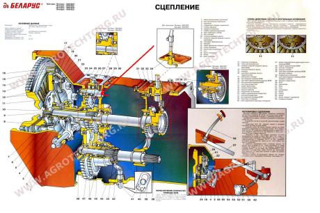

#38119 gabika82
2015-05-04 15:30:24
Válasz #38168. hozzászólásra
A kuplungvilla és a kinyómócsapágy közti hézagot!!!
#38118 Jakabjóska
2015-05-04 13:21:44
Válasz #38170. hozzászólásra
Én évekig használtam így. Aztán egyszer szét kellett szedni a váltót, akkor megcsináltam azt is. Általában a közvetítő fogaskerék tengelye szokott fellazulni, és engedi elmozdulni hátra, így a bekapcsoló kerék meg nem mindig éri el.

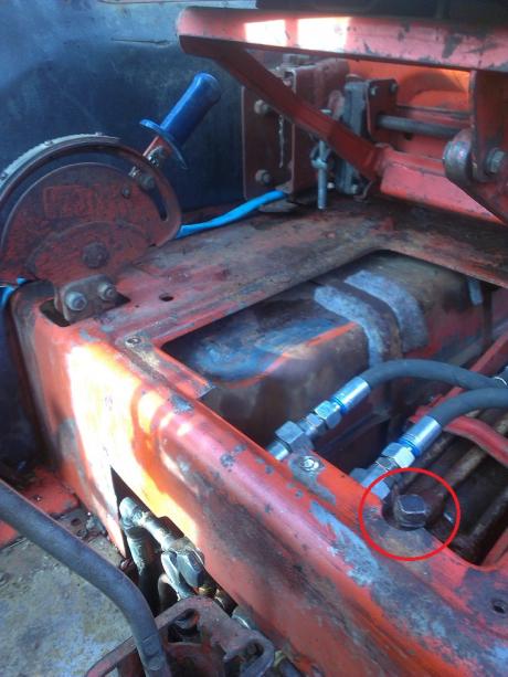

#38102 Tobszi
2015-05-02 17:48:16
Válasz #38154. hozzászólásra
Jól emlékszel, az enyémen is olyan volt, csőkulcsból csináltam hozzá ki-be kapcsolót.
#38101 apuci
2015-05-02 16:41:22
Válasz #38153. hozzászólásra
Akkor nem jól emlékszem a hatlapfejűre?
#38100 dagadtmadar
2015-05-02 14:57:00
Válasz #38150. hozzászólásra
Itt találod a kart!

#38098 apuci
2015-05-02 14:28:58
Kell lenni egy kis ablaknak az alatt kell lenni egy hatlap fejű karnak azzal tudod állítani
#38097 roli555
2015-05-02 14:25:39
Válasz #38146. hozzászólásra
Az lehetséges hogy nekem nincs ilyen kar a gépen? Mtz 80 kisfülkés
