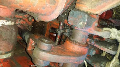

A járművillamossságis gurukhoz lenne egy kérdésem.Az áttételes önindítóm beszart, szétszedtem és a 4 szénkeféből 2 teljesen eltűnt 2 szinte a vezetékig kopott.Mielőtt szétszedtem még gyötörtük egy kicsit füstölt is de próbapadon felpörgött ,akkor a tekecselés még nem szakadhatott meg.Jól gondolom?

Most felraktam a régi szelepet és sokkal jobb lett még nem lett tökéletes de jobb.Eddig alig tudtam vele kanyarodni(3. felezve padlógáz én tekertem 2 kézzel meg még faternak is kellet segíteni) most igaz,hogy jobbra szoros valamiért de balra már állóhelyzetben el lehet tekerni kb 15-20°-ot,itt az udvarba próbáltam menet közbe hátra fele nem volt nehéz tekerni.
Válasz #32460. hozzászólásra
Én is úgy csináltam,amikor levettem a deknit kerestem 2 12-es anyát azt ráraktam 2 csavarára majd átlósan berakom őket és meghúzom.A koronás anyát pedig csak addig húztam amíg a kormánykerék nem mozdult!Mérés még nem volt mert nincs órám,de ma lehet felrakom a régi kocka szelepét,aztán majd kiderül.
Válasz #32458. hozzászólásra
Alighanem megvan mi a gond.Amikor a deknit leveszed az elejéről akkor utána a a kockát vissza kell átlósan huzatni két csavarral majd utána meghuzni az anyát.Több mint valószinü hogy tul sok mozgás maradt és ezért az egyik irányba nem birja benyomni a vezérszelepet.
Igen kell hogy mozogjon,ezért irtam még régebben hogy csak kézel huzd meg az anyát,Az a lényeg hogy előbb kapjon a munkahenger olajat mint ahogy a fogasiven keresztül erővel fordulna a kormány.Nyomás mérés volt már?Nehogy véletlenül az uj kocka szelepe szopasson
Válasz #32440. hozzászólásra
Most beraktam az 1mm-eset de nem lett jobb.A csigatengelynek kell mozognia előre meg hátra a holt játékkal is??Magyarul,ha mozdítom a kormány állóhelyzetben de nem fordul el odaáig hogy mozdítsa a kereket de a csigatengely mozog kb 1-1.5 cm-et kifele ha balra tekerem,ha jobbra akkor pedig be megy.
Válasz #32452. hozzászólásra
Alul a szivócső bizti,hogy jó mert az új mivel az előző már cserésvolt.A difim nem olajos ugy hogy az nincs bekötve,vagy erre pici vékony csőre gondolsz?
Válasz #32451. hozzászólásra
Sehogy,vagy a szivócsőnél levegőt sziv,vagy rossz a pumpa,vagy valamelyik szelep nem jó.A difizárat próbáld róla lekötni hátha ott megy el az olajnyomásod.Ezeket amit irtál hogy kicserélted jónak kellene hogy legyen.
Válasz #32449. hozzászólásra
Most olvasok a netről letöltött javítási könyvet és írja,hogy ha nehéz a kormányzás lehet többféle kondja és közte van a levegős rendszer amit habzás jelez.Nos nekem is habzik egy kicsit az olaj és az a kérdésem,hogy hogyan lehet légteleníteni??

Ma elkészült a karika igaz csak 0.5-ös és 1mm-es-et csináltattam,beleraktam a 0,5-et de nem változott a helyzet.... majd este ha itthon lesz fater megnézem mit reagál az 1mm-esel ha nem lesz jó akkor megcsinálom fenti orbitosra
Szevasztok!Amit a habi árul "50"-es generátorhoz 80-as tartó kell?Mert nagyon nem passzol az 50-es tartóhoz.Pedig a boltban direkt rá kérdeztem hogy ez biztos passzol-e az 50-es tartóra és azt mondták hogy persze közben oda mentem a 82-eshez és arra tökéletesen illeszkedett volna.A tököm kivan már hogy ha valami tönkre megy a gépen a gépen nem elég a rossz alkatrészt kicserélni hanem a hozzá vonatozó mindenséget is cserélni kell.Holnap vissza megyek a boltba és elbeszélgetek az eladóval hogy mi a helyzet.
A bádogost nem ajánlom, sőt ne is a legpuhább anyagból készüljön a karika. Az okát nem firtattuk, annyi volt az elv, hogy ha már van 120 bar nyomás és k*rva nehéz a kormány, akkor oda nem jut olaj. Ezzel meg lehet oldani. De ha gondolod cserélj csigatengelyt, ha az olcsóbb...
Válasz #32438. hozzászólásra
Sajnos nincs :/ de nem lehet,hogy ezt azért kell csinálni mert kopott a csigatengely és nem úgy mozgatja azt sz*rt,mint ahogy kéne?
Válasz #32429. hozzászólásra
Szia!Még nem,most azt csinálom amit lockstock irt,hogy teszek bele ilyen"alátét" szerűséget csak nem ér rá az esztergályos.

Üdv! Jaminka! Na,mi van a géppel? Könnyebben fordul? Meg van mi a baja? Szerintem a fedél a csavarral meg a golyóval együtt fogja,h. Ne mozduljon fölfele,mikor a fogasléc paszirozza ide,oda a fogasivet. Ha nix rajt,nincs ami fogja! Kössz valakinek a difizáras választ! De,ezen a 820ason,nix automata difizár? Taposópedál van,hidraulikus. Az meg nem atomata. Roli555! Az télleg nem a hidrajuliska likja! Az az amit irtak! Bizti billentettél,meg szar munkahengeres gépet hajtottál,azt elllopta az olajadat. Vagy szivattyúd folyik a váltóba. az a jó,ha a váltó olaj is folyik,akko nem lhet megállapitani,h. Bent vane e hidrajuliska olaja,mert sosem telleik föl! lhet,h. Egy festés ráférne a gépedre! Non fakó!
Az egész úgy indult hogy semmi gondja nem volt a hidraulikának csak miután leállítottam a motort szépen leengedett (pár perc allatt) mostanra meg már ott tartunk hogy nem is emel....ekkor láttam hogy nyomaveszett az olajnak így kikapcsoltam a hidraulika szivattyút mielött megadja magát....veszek olajat aztán meglátom hogy akkor emel-e megint és csak leenged vagy megadta magát....
Inkább a szivattyú engedte be a váltóba, ha a munkahengernél engedte volna el a olajat akkor az eléggé látványos lett volna, vagy hosszú idő alatt fojt el szépen.
Szia!Ha jól látom te a kardán állító csavarok fedelét vetted le annak semmi köze sincs a hidraulikához.Nézd át a csöveket nem-e ott van gond,meg a közcsavarokat nem.e enged.Én amikor a hátulját szerltem le vettem a munkahengert is összeraktam a gépet és volt még szántani való elmentem vele és amikor emelni kezdett a közcsavarnál folyott az olaj mert a cső csatlakozása nem volt jó.Ivánra jellemzö az olajfolyás.

Igen kösd ki egy próba erejéig.Alul nekem a szivócső gumigyűrűjénél szivta a levegőt és habosodott.
Válasz #32453. hozzászólásra
Bocs a kép lemaradt
Válasz #32436. hozzászólásra
Tegyél bele valami olcsó 15W-40 motorolajat.
Nem jó a bádoglemez.Sőt az váltóba/kormányműbe szerelt hézagolólemezeket hőkezelni is illik.
szerintem egyik sem hígak ha megmelegszenek és nem működik úgy vele nekünk 68-as van benne
Válasz #32424. hozzászólásra
Egy kis műszaki felvilágosítást szeretnék kérni....pár napja nem emel a hidraulika megnéztem a tartályt majdnem üres...valahol elment az olaj....ma fedeztem fel hátul a munkahenger alatt hogy tiszta olaj minden, jobban megnéztem és elöregedett ott a tömítés.Lehetséges hogy ott ment el a hidraulika olaj? Leszedtem a fedelet és szinte száraz bent minden....Csináltam képet róla hogy érthető legyen miről beszélek.... :)
