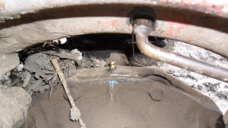

#31335 mtz1221
2014-03-23 20:34:54
Válasz #31368. hozzászólásra
Amibe kell olaj annak van a hátuljából az aljára kijövő tulfojás réz cső

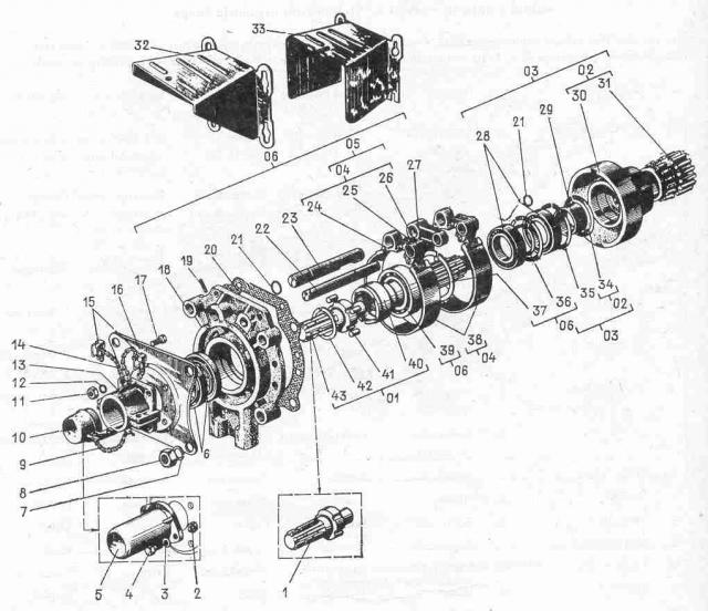

#31332 mtz1962
2014-03-23 19:45:18
Válasz #31361. hozzászólásra
Üdv Kis Hofi várom a világítás kapcsoló bekötési rajzát amit igértél addig is köszönöm
#31331 ...:::Pisti:::...
2014-03-23 15:54:54
A szomszéd havernak ilyen volt és az mondta hogy ki kell venni a tlt-t , ő cserélt benne szimeringet.
Amúgy ez nem is olajos ugy látomsmile rolleyessmile rolleyessmile rolleyessmile rolleyes
#31330 kevesa
2014-03-23 15:37:11
Nah nekem így néz ki hátul a TLT.
Nem zégergyűrűs ez már az újabb.
Arra gondoltam ha kiveszem a 6 csavar a tengely körül akkor ki tudom szedni a szimeringet is.
De aztán lehet tévedek sosem szedtem ilyet szét.
