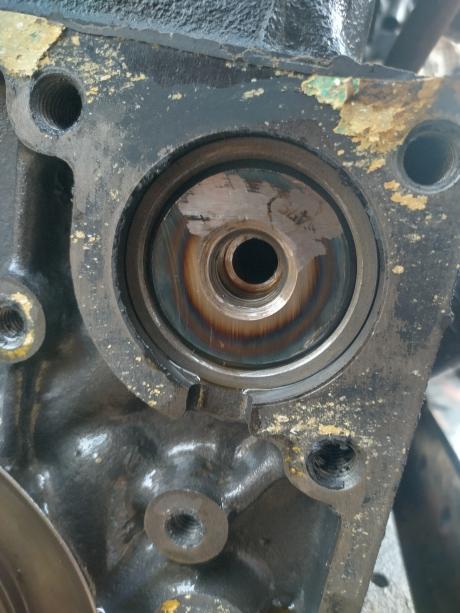

Válasz mtz1221 #87117. hozzászólásáraFent tőltőttem bele olajat a kis nyílásba megfujattam lefelé és lemegy az olaj . Viszont az utolsó főtengely csapnál kőnnyen jőn a levegő ki oldalra. Szóval ugy mond nem a vezeti vissza a főtengely e hanem hátulról a pajzs felől jőn a levegő. Az uj blokkba be lett ütve mindegyik záródugó! Nem merem hajtatni lent van olajd de inkább szétthúzom megint ????
Válasz mtz1221 #87110. hozzászólásáraLevettem a teknőt meg az olajszurő adaptert fújtam neki neki levegőt volt benne olaj szépen jőtt a levegó a dugatyú spricniknél is. Ha a hf lefele megfujóm akkor ha egybe vannak a furatok jőn le levegő a tengelyhez
Válasz rtamas76 #87111. hozzászólásáraDe onnan kapja. Ugye ahogy nézem a régi blokkot meg a régi tengely nem folyamatos az olajzás felfelé hanem amikor a vez tengelynek a fúrat pont ugy van a blokkban található persely fúrattal. Uj blokk abba gyárilag benne volt a persely és ugye ez 5 persejes ezért kelet uj vez tengely is hogy ne menjen el az olaj .
Válasz medikus #87113. hozzászólásáraEzt mond az olajnak!
Nem ment fel! Egy csepp sem!
4bar-nál!
3-szor, vagy 4-szer vettük vissza, mire megláttuk hogy mi a gond.
Mindig új tömítéssel!
Miután megfúrtuk srégra a lyukakat, úgy hogy kb fél lyuk átmérő már átjárható volt, onnantól jó lett.
Azóta is úgy megy, nem volt egyszer sem levéve.
Ez kb 20 éve volt. (hogy lekopogjam)
Válasz blsjela #87100. hozzászólásáraÜdv!
Egyszer hengerfej cserénél jártunk így!
A régi tipusú, még porlasztó hüvelyeset cseréltük nem hüvelyesre.
A blokk és hengerfej furata nem egy vonalban volt. Annyira hogy teljesen elzárta az olaj útját!
Ahogy írták, nyúlj bele dróttal.
Ha nem megy le, akkor vissza kell bontani, és mindkét lyukat srégra kibővíteni.
Válasz mtz1221 #87109. hozzászólásáraKell azért idő mire feljön oda az olaj egy új motornál, fél perc is. Locsold felülről olajjal, és járasd egy percig, hátha.
Válasz blsjela #87108. hozzászólásáraVedd le akkor az egész himbasort, és mint ahogy mondják nyúlj le egy dróttal. Meg kompresszorral fújj bele a himbatartóba is hogy megy e a levegő.
Válasz mtz1221 #87106. hozzászólásáraCsont uj blokk . Üresen én építettem fel mindent rá. Uj blokk uj veztengely uj csapagyak. Levettem az olajszűrő ház adaptert a szivagyú réz jó mert megtartja a nyomást a másikba befujok olyan mintha mint annó a ladánál kilőkte volna a vak dugót a főtengelybe amik vannak .
Válasz blsjela #87100. hozzászólásáraA himba tengely egy cső. Abban megy az olaj a bekötőcsavaron,amit a kis csővel vezetsz oda. Ha a himba tengely olajfurata a himbába betekerhető bekötőcsavar amelyik hosszú csapos, nem a lyuknál van, akkor az olaj a csavartól nem megy tovább. Lehet a kèt csavart felcserèlted. A règieken a fejbe tekerős csavar sima áteresztő, a himbába tekerhető meg mint írtam, hosszú csapos, ami likrahuzza a himba tengelyt ahogy hajtod be a csavart. Amúgy a hengerfejtömitèsen volt olaj like? Elvileg felülről egy hegesztődrotot le lehet dugni a tömitèsen keresztül a blokkba, nincse benne valami dugó.
Válasz blsjela #87100. hozzászólásáraTe raktad össze vagy újként vetted ?? Ha te át lett nézve az új tömítés, meg volt rajta minden luk ??? Himba tartóban meg van a luk, nem lett szétszedve és a lukas rakva az első hengerhez ???

Egy kicsi segítség kellene . Új motor elinditóm olajnyomás van viszont a hf hez nem jőn fel . Mindenhol van olaj adagoló turbó de hf ott nem megy fel a himbasorhoz d-245 blokk

Válasz mtz1221 #87121. hozzászólásáraKis csővet leveszed és beindítod, ott sem jön ???
Temun is vannak jó cuccok érdemes ott is szétnézni
Válasz blsjela #87119. hozzászólásáraEl se tudom találni, mit kéne vele csinálni. Én járatnám, és egy kólás üvegből megfúrt kupakkal, locsolnám rá az olajat folyamatosan egy pár percig, hátha feljön. olajnyomás se lenne, ha a főtengelynél elmegy az olaj. Nehogy a vezérműben maradt valami kosz, és az zárja el az útját.
Válasz mtz1221 #87118. hozzászólásáraAzt mondtam,ha nem is szemben vannak a furatok,de a tömítésen van egy 20mm karika,ott el kell hogy találjon az olaj a furatba!
Válasz medikus #87113. hozzászólásáraNekem ott a kéknél a gyári fejjel, jó ha 2 mm hézag van a két lyuk között, egymásra téve.
Válasz blsjela #87116. hozzászólásáraAkkor pedig annak fel kéne mennie.
4bar-nál!
Válasz atisgyulai #87112. hozzászólásáraA hengerfej tömítésen kb 20-as lyuk van! Ott ha nincs is vonalban a lyuk, az olajnak fel kellene mennie!
Válasz blsjela #87108. hozzászólásáraA himbasor olajzása nem a vezérmű tengelyéről kapja az olajat? A csapágy átvanfúrva?
Jólvan beütve?
Válasz blsjela #87100. hozzászólásáraVedd le az összekötő csövet a himbáról!Ott le is tudsz nyúlni a lyukba!Dróttal,nem ujjal!

Válasz blsjela #87100. hozzászólásáraA kiscsövet ha leveszed a himbasorról akkorsem jön fel a hengerfejből?
