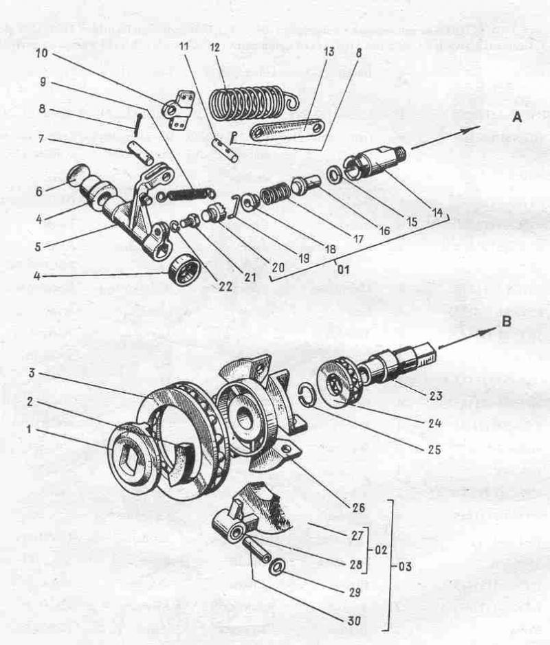

vidd el egy másik adagolóshoz az a rugó nem tud menyi idö alatt megnyulni.Nekem is volt hasonló,pár éve nem-e a 17es számu volt eltörve és mikor elfordult akkor megengedett a csapágyak szorosága és attól hebegett

Annyira van, hogy 10üó után kinyúlott megint, valószínű elfáradt.Kelle bele venni másik rugót.Bár nem vagyok benne biztos, h lehet kapni gyárit.Bontott adagolóból ki kell venni amiben jobbnak tűnik.

üdv aszt szeretném kérdezni hogy a 9 es számmal jelzett rúgó az 550es tratroomba meglazult elvittem adagolóshoz beálitotta az adagolót és meghuzta a kilazult rúgót ez jó is volt kábé 10 üzemóra utám ismét kilazult és a traki hebeg habog 9 be mit lehetne vele ?? válaszokat köszönömsmile cowboy

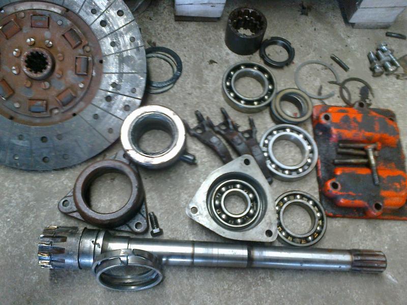

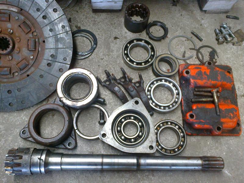

A kimaradtakból egy külön, állandóan javítandó, gyakorló traktort akarsz netán összerakni? Ha így haladsz akkor nem sok híja van. Még egy-két belenyúlás lehet kezdeni összerakni az állatorvosi lovat!

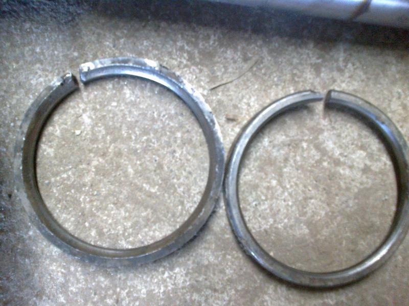

Úgy látom, te is megharagudtál az Orosz seegergyűrűkre.smile hammersmile hammersmile hammersmile hammersmile hammersmile hammer

Basszus valamit nagyon el toltam ennyi alkatrész ki maradt!!smile scaredsmile scaredsmile lolsmile lolsmile lolsmile lol
