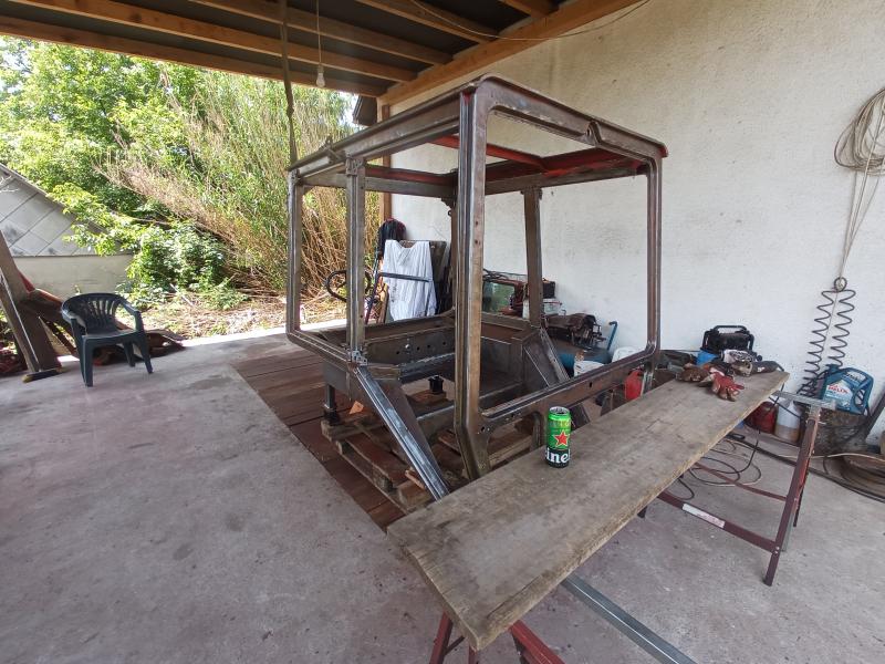

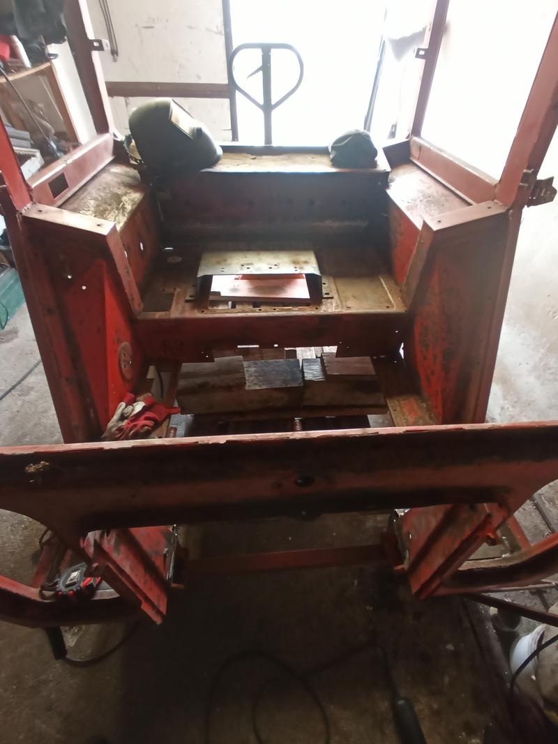

#83629 envagyok2
2023-08-25 23:12:52
Válasz erik18 #83590. hozzászólásáraén csináltam illetbve csinálom majd valamikor, de már minden összeállt, csak föl kéne rakni. nem volt rá elég idő 2 évben, hahah.
mtz1221es tömb az alap, a szlovánoktól rendeltem a bowdeneket, karokat, mindent, de bowden harang aljánj lévő alátet meg kellet csinéálni újra, azt hiszem nem fér el az eredeti, vagy nem oda esnek a furatok, vagy valami ilyesmi, de sima ügy, vannak itt fönt képek.
én a 3 szekciós tömböt bővítettem +1gyel, ez még szerintem elfér, de lelehet még egy szeklvió is elférne. azt azért nem akarom, mert az orbitot be akarom ide rakni az oszlop végére, és kell annakis a hely.
a lényeg, szerintem a tömb9t nem lehet a tartályra síkban feltenni, hanem az aljá tme gkell dönteni héátra, szemre legalább 15 fokot, vagy töbet, hogy a bovden harangok ki tudják kerülni a szívó csövet, meg a szivattyút, meg mindent, kicsit hátrafelé kanyarodjanak, hogy aztén a kézifékkar kivágásn fel tudd hozni oda jobbra.
a tömböt egyébként is fel kell tolni a lehető legjobban fölfelé, hogy alul elég nagy ívben tudjanak mennia bovdenok. ezért új tömlő kell majd a visszafolyó ágnak, ezen akadtam meg én is, hogy 10-10 cm-s ágon kell 3 db 90 fokot törni, és új cső kell a szivatyú-tömb közé. oda lehet csinálni közcsavarokat, és azokkal meg lehet csinálni, így lesz ott elég hely.
jah, és a tömbön a kimenő ágakra csináltam közcsavarokat, hogy a egy-egy ág tömlői egymás alatt-fölött menjenek, tehát a tömbbön a felső csatlakozásnál hosszabb közcsavart csináltam, hogy a 90 fokos könyökek elférjenek. így is elég vastag lesz a tömlőköteg, szeirntem nem lehet feltenni a burkolatot, vagykicsit ki kell vágni, és alul a taposó lemezt is a tömb alatt hátrtafelé ki kell vágni a mostani kivgásnál egy +5 cmt, meg jobbra, a fékpedálok felé is kicsit meg kell széleítreni a kivágást.
és akkor minderre a megoldás: ki kell tenni a tömböt a kabinból a gecibe valahova kíüvlre, hátsó falra, oldalra, és ki kell csövezni a nyomóágat meg a visszafolyót, de így azokhoz is bőven van hely, meg a kiadknak is bőven van hely...
#83628 Gumóka
2023-08-25 17:02:33
Apropó.
Esetleg valakinek lenne képe, oldalváltósnak kell e még vágjak a váltókarhoz a padlólemezből?
