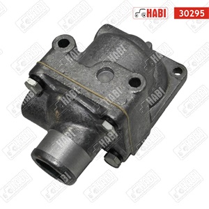

sorolható tömbök esetén T N kivezetés össze van kötve a belsejébe ahol a T a munkát végzett olaj az N az üresjáratban szabadon áramló olajat továbbítja a soroló vagy nyomás átvezető közcsavar becsavarásával a két olajcsatorna külön van választva a sorba kötött tömbök egymás terhelése nélkül tudnak működni

Válasz Gumóka #77856. hozzászólásáraez az ezt kell az N -hez betekerni ha belenézel a tömbbe az N csatlakozásnál látni fogod hol tömít a gumigyűrű meg a T irányába a járatot
Válasz Gumóka #77856. hozzászólásáraEzek szerint nincs ezekbe semmi, csak a két visszatérő csatornát ossza két felé. Én is meglepődtem mert felénk mindenki szelepnek mondja, igaz bele még nem néztem, a tömböt meg ezzel összeszerelve kaptam. De az a lényeg hogy tudták hogy mit kérsz.

Válasz csferri #77848. hozzászólásáraa vezérlő tömbök többsége úgy van kitalálva hogy a visszatérő olaj max 10 bárral jusson vissza a tartályba ezért a visszatérő ág nagyobb keresztmetszetű mint a nyomóág meg a szűrő teljesítménye legalább duplája min a szivattyú teljesítménye, a vissza térő ág két csatornából jön össze az egyik a tolattyúktól és a nyomáshatároló szeleptől vezeti el a munkát végzett olajat a másik csatorna a tolattyúk semleges helyzetében a nyomás határoló megkerülésével szabad áramlással juttatja az olajat a visszatérő körbe, ha nincs szükség plusz tömb beépítésére a két csatornát nem kell szét választani mehet vissza a tartályba, de amint szükséges a tömböket sorba kötni külön kell a ket csatornát választani hogy a tömb és a nyomáshatároló tudjon normálisan dolgozni és a munkát végzett olaj szabad áramlással jusson vissza a tartályba , a külön választást lehet megoldani a soroló közcsavarral a belseje egy menetes furat ,hogy a következő tömbhöz tudja vezetni a nyomáshatárolt megkerülő olajat, a külső felületen két tömítő rész van kialakítva a belső tömítés azért felel ,hogy a két csatorna olaja ellegyen szigetelve egymástól ,a külső pedig az olaj szabadba jutását gátolja
de van olyan megoldás is kis méretű tömbök eseté amikor a tömb belsejébe a két csatornát összekötő menetes furatba helyezhető el egy záró csavar

Válasz Gumóka #77841. hozzászólásáraÓ veled. Ha nem használod a tömböt hova megy az olaj ??? Ha egyiket akarnád használni elmenne a másikon, ha a másikat elmenne az elsőn ??? Beszéld rá az ángyikát hogy megugord és kvittek leszünk.
Válasz mtz1221 #77839. hozzászólásáraÍgy már értem, köszönöm. Vendégem vagy egy "mitfizetszre" a sok segítségért!
Amúgy, ha minden marad eredetiben, tehát a gyári nyomócső alján csatlakoznék a rakodó tömbjének nyomóágára és a résolajágát meg külön vezetném vissza a szűrőház vakdugójára, tehát a szivattyú külön látná el olajjal a két tömböt, az miért nem működőképes?
Kíváncsiságból kérdem csak, úgy kötöm majd, ahogy írtad.
Válasz mtz1221 #77839. hozzászólásáraA bal oldali felső a T.
Válasz Gumóka #77838. hozzászólásáraLegalsó képet nézd. Bal oldalról bejön a pumpától a nyomócső ( csak ide, meg a helyzetszabályozóhoz ha van),jobb oldali alsó az N oda kell a szelepszerűség (majd tudják a boltban mi a neve) onnan megy a traktor elosztójára a régi nyomócső helyére. Bal oldali felső meg a résolaj, vissza a tartályba, de a szűrő ház tetejére ( van ott vakdugó) hogy meglegyen a visszamenő szűrve. Ennyi, így megmarad az összes köröd, meg annyi bárra állítod bármelyik elosztót, amennyire akarod.

Homlokrakodóhoz vettem egy új vezérműtömböt. Joyos
Na most ezen megvan a T-P felirat, T a tartály, P a szivattyú ez ok.
A szivattyú nyomócsövéről venném le közvetlen az olajat, ott van is a nyomócső alján csatlakozás.
A résolajat közvetlen a tartályba vezetném vissza, a szűrőház oldalán a vakdugó helyén.
Jó ez így?
