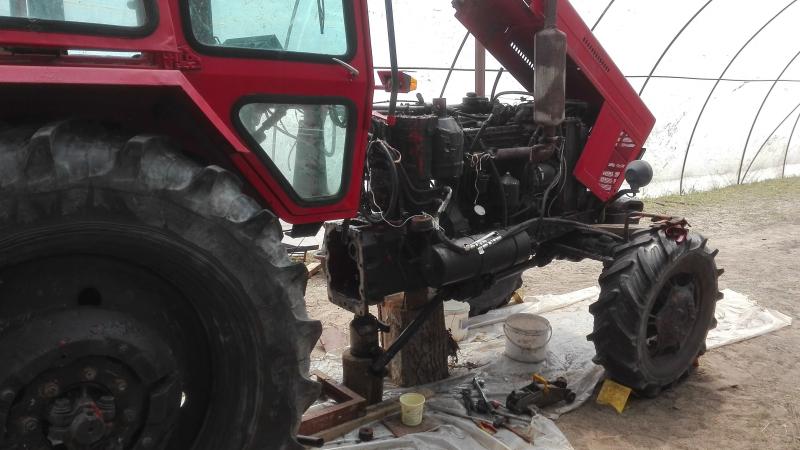

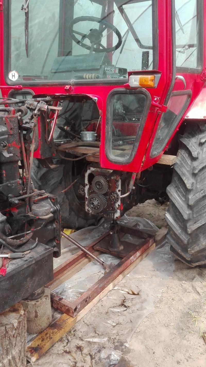

Elkezdődött a felújítás. Kicsit csúsztunk, de most már fedett helyen megy a dolog. Tegnap szétszedtük, ma megvettem minden alkatrészt, és már el is kezdtem összerakni. Bele fog telni egy kis időbe, mire mindent helyrepakolok, megtakarítok...Új, régi.
