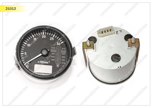

A masik kerdesem nekem elektromos a fordulatszammerom es nem vilagit a ledek jok meg a sebbesegnek is az lcd vilagit de a fordulatszam nem. Meg lehet ezt valahogy javitani? Gondoltam hazilag.

Mtz- nél a turbó miként működik vagy dolgozik? Mert tárcsáztam 2.4m tárcsával terep4 illetve terep5 be dombra felfelé kicsit füstölgetett a turbó nem is dolgozott!

Válasz kevesa #49895. hozzászólásáraA 400 az a szélessége, ebből kiindulva 400x0,75=300mm ennyi a gumid magassága, ezt veszed kétszer plussz a felni átmérője 38x25,4=889mm
889+600=1489 ennyi a gumi átmérőda sugara a fele 744,5.
Csak azt nem tudjuk, hogy valóban a sugarat kell e megadni?

Válasz Tomi81 #49893. hozzászólásáraAmugy nagyon egyszerű més ki sem kell venni az órát a műszerfalba be van építve a nyomógomb.
Nekem taurus gumi van és azon 400/75 szerepel szóval szerintem 750mm a 15.5.
Hátsó kerék kell mivel oda van bekötve a spirál ahonnan kapja a jelet.
Beállítottam ha minden igaz a jó is holnap tesztelem forulat egy pillanatra felpörgöttem felment 2000 simán szóval lehet tényleg csak ennyi baja volt.

Válasz kevesa #49891. hozzászólásáraPróbáld már meg 790-el
Elvileg, ez lenne a sugara a 15,5 guminak.
Néztem az angol nyelvű leírást is, de nem jövök rá milyen érték kellene neki. Én a hátsó kerék sugarára tippelek.

Válasz mtz1221 #49878. hozzászólásáraMár a fordulatszám sem akar 1800 fölé menni pedig a 820-as az 2000 simán pörög sőt 2200 is azt hiszem ez a vége, de a mutató nem akar 1800 fölé menni ez lehet azért mert alaphelyzetbe állt?
Ha egyáltalán ez a hibája
Megnéztem a kézikönyvet abba le van írva a programozása az alábbi képeken beszkeneltem az 5. pontban a 2 paraméter Rk értéket kell megadni mm-ben az mi első oldalon azt írja a gumiabroncs mérete.
Nekem 15.5R38 van az akkor mennyi mm?
