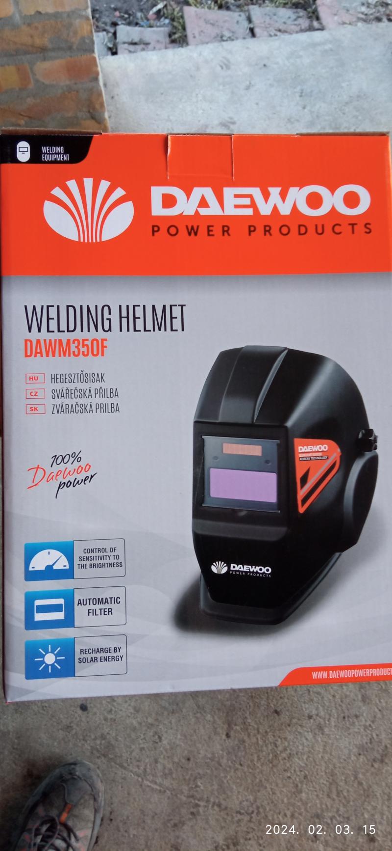

#5054 mtz1221
2024-02-03 16:33:25
Válasz Gumóka #5053. hozzászólásáraNincs rajta állítási lehetőség, szerintem 12esen van mindig,de rohadtul jó vette a ma a próbát. Meg is lepődtem.smile thumbup
#5053 Gumóka
2024-02-03 15:54:17
Válasz mtz1221 #5052. hozzászólásáraKutyát dobálni ez is jó lesz...smile laugh
#5052 mtz1221
2024-02-03 15:50:10
smile thumbup
