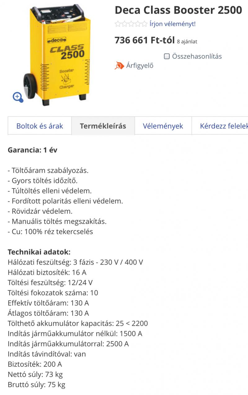

Válasz medikus #3575. hozzászólásáraNekem van egy 40 éves iskra.40 kilós újjnyi vastag kábelok voltak rajta gyárilag,azzal régebben beindítottam az mtz-t is télen.Igaz jó erős hegesztő csipeszek kelletek rá.
Válasz Szabi. #3582. hozzászólásáraNekem van egy ehhez hasonló csak kb 40 éves és 2x ilyen nehéz. Csak ha 20 méterrel odébb van a gép akkor ez marad a helyén.
Válasz medikus #3588. hozzászólásáraHülyeséget írtam az előbb. Nem olvastam figyelmesen és az akku terhelésre gondoltam.
A generátort a leadott töltőáram és az aksi áramfelvétele alapján minősíti.
Elektronika.
Mini számítógépek ezek már.
Válasz R Sándor #3590. hozzászólásáraKisebb árammal lehet tölteni, abból nem lesz baj.
Én annó úgy tanultam, hogy a kapacitás 10%-nál nagyobb árammal azért nem jó tölteni, mert csökkenti az aksi élettartamát.
Válasz medikus #3588. hozzászólásáraNem tudom, de a régi 12/24-es Trakiszos helyett (amit még 90-ben az IFÁhoz vettem) ilyet fogok venni.
Valószínűleg nem úgy terheli mint egy ellenállásos terhelővilla, hanem az indításkor mér és számol valamit. El kéne olvasni a használatiját.
A Ctek volt az első ami megjelent ezzel a technológiával. A többi gyártó másolta.
Svéd cucc. A legtöbb autó és aksi gyártótól van minősítése.
Válasz medikus #3575. hozzászólásáraVan olyan is ami 1000 Amper indítóáramot tud.
De az ára is brutális.
http://hodwelding.hu/index.php/hu/webshop/akkumulatortolto-inditok/hagyomanyos-inditok/class-booster-1350-akcio-68849-webshop
Az új inverteres töltők teljesen mások mint a régi trafósak. Ugyanúgy, mint a hegesztők.
A hegesztőkben is már szinergikus programok vannak, nem az áramot, hanem a hegeszteni kívánt anyagot kell megadni.
Ezek már nem a százéves technológiát alkalmazzák.
A modern töltők tudnak impulzustöltést és csepptöltést is.
"Az MXS 5.0 TEST&CHARGE egy fejlett mikroprocesszor vezérlésű akkumulátortöltő, valamint az akkumulátor- és generátortesztelési funkció együttesét kínálja, hogy maximális mértékben lehessen az akkumulátort tesztelni, tölteni és karbantartani.
Tesztelés– A három, könnyen használható programmal letesztelhető az akkumulátor feszültsége, az indítóáram és a generátor teljesítménye, hogy átfogó képet kapjon az akkumulátor és a jármű töltőrendszerének állapotáról.
Töltés – Az MXS 5.0 TEST&CHARGE töltő kiváló töltési teljesítményt biztosít.
A töltő számos akkumulátorral kapcsolatos problémára megoldást nyújt, valamint a szabadalmaztatott automatikus szulfátlanítási fázis és a mélykisült és savrétegzett akkumulátorok helyreállítására és regenerálására szolgáló speciális program révén segít javítani akkumulátora állapotát.
A szabadalmaztatott csepptöltés/impulzus karbantartással a töltő hosszú távú karbantartásra is ideális választás.
Műszaki adatok:
Feszültség: 14,4/14,7/15,8 V
Töltési áramerősség: 5 A
A töltő típusa
8 lépéses, teljesen automatikus töltési ciklus
3 feszültségtesztelő program
Akkumulátor típusa: 12 V-os ólomsavas akkumulátorok
Akkumulátor kapacitása: 1,2–110 Ah, karbantartó töltés max. 160 Ah-ig"
Válasz R Sándor #3583. hozzászólásáraIgen,egy használható bikában kb akkora trafó kell,mint egy normál hegesztőbe!Nem a vállra akasztós,inverteresre gondolok!
Válasz medikus #3578. hozzászólásáraElőször is köszönöm!
Bikázni nem akarok. Az van egy maszekon gyártott. Amire kell arra jó. Azért gondoltam ilyenre mert bikázás nélkül sokáig jó lehet. Gyáriba keresek valamit majd belinkelem. De a fényképet is várom
Akkor ezért nem bírta csak a töltést a Lidlis. Jó lenne valami új.
Azért kérdeztem mit kell tudjon mennyi Ampert meg ilyesmit.
Válasz medikus #3579. hozzászólásáraHolnap teszek fel ide egy képet egy bikarol 3 fázisú 3 szor 25 amper kell neki mert a 16-os nem mindig bírja most meg van bontva ,de a lényeg látszani fog kb 80-100 kg lehet , szerintem kb 2000 !!! Amperral tud indítani mert -25 Ben úgy tekeri az MTZ-t Kamaz típusú indító motorral mintha meleg lenne a motor.
mondjuk már nem használom régóta csak sajnálom eladni vagy elajandekozni
Válasz medikus #3578. hozzászólásáraHa a súly(is) számít.....
