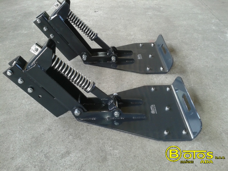

#488 Botos Masine
2017-10-23 22:02:04
Válasz picus #486. hozzászólásáraA régebbieken is van szárzúzó csak csekély számban,inkább zúzó mentesek.A kukorica asztal napraforgó betétekkel szemszórás szempontjából a legrosszabb választás mert 8-10%-ot is tud szórni,gabona asztal csőrökkel 5-6%,a soros rázótálcás napraforgó adapter pl.BotoSun 0,5% szemveszteséggel dolgozik.Nem véletlen vannak külön napraforgó adapterek.Amik után nincs kelés.

Válasz Szeni #456. hozzászólásáraTisztelt!
Használtat nem tudok,akik eddig vásároltak BotoSUN napraforgó adaptert senki nem akarja eladni.A piacon lévők közül a miénknek a legmasszívabbak a zúzó hajtóművei,melyek wolfram-carbide bevonatos késekkel vannak szerelve,amely tartós megbízható munkavégzést eredményez.Ajánlanák egy referenciát Önökhöz legközelebb......... akinek 3db. NAS 676 adapterre szereltünk szárzúzót Claas Mega-khoz,majd utána vásárolt egy koplett BotoSUN 876RS-t New Holland kombájnra.Mind a 4 adapterrel dolgoztak az idén,nem keveset.
