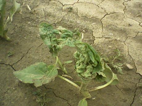

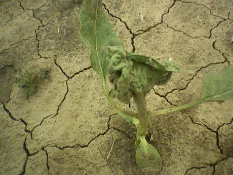

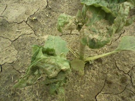

Hali .Nem lehet hogy azt a pulsarozást elkapkodtad? Az a 04.21-én vetett napra 05.04-én még épphogy kikelt, a winges alapkezelés meg azért csak kell hogy fogjon minden gyomot valamennyire, tehát megugrani nem tudnak amik kikeltek sem. Én mindig 05.20 után pulsaroztam az alapkezelt naprát, persze az évelő kétszikűek addigra már kicsit nagyobbak de akkor is megfogja őket az 1,2 liter.
Általában a RACER + Guardien Max-ot szoktam használni. Jövőre a RACER + Duál gold kombináció mehet napraforgóba? (az mivel az acetklort kivonták)
Valamint mehet a Dual Gold a Merlin flex mellé is kukoricában?
Acatos területre nem pulsaros naprát kell vetni ! Oda az expresses való és már abból is van jó hibrid.
0,4-0,5 pulsarral még lehet próbálkozni + kultivátor. Mindenképen meg kell várni, hogy melegedjen az idő, hogy ne stresseljen a napra.
Neomát vetettünk 04.21-én, kapott 2 nappal vetés után 4 l Wing-et, aztán 05.04-én 1,2 l Pulsart. Szépen kipucolta a két szer a táblát és eddig tisztán is tartotta, de most már úgy tűnik valószínűleg eléggé elsiettem a Pulsárt. A rohadék évelő kétszikűek kezdik újra kizöldíteni a táblát (Acat, Fekete üröm).
Van-e valami szer amit még tudnék rajta használni, vagy esetleg egy 0,4 l/ha-os adag Pulsárral foltokban lehetne-e/érdemes-e felülkezelni?
A másik tünet itt is az erősen hiányos kelés volt. A hiányosabb rész el is lett vetve kukoricával.
Az okosok szerint a dimetenamid-p okolható érte, sajnos túl jó a vízoldékonysága és ha sok az eső akkor gáz van...
Válasz #2158. hozzászólásra
Pontosan !!!
Az a biztos ha vár egy 5-7 napot minimum , de többi gyomnak is jobb ...

És amit kivág a kultivátor és gyökérről újra hajt? Én csak hagynám dolgozni a Pulsart egy hétig minimum.
Válasz #2156. hozzászólásra
semennyit, mert:
- amit kivág a kultivátor, annak úgyis mindegy
- amit nem, ott meg úgyis hat a pulsar

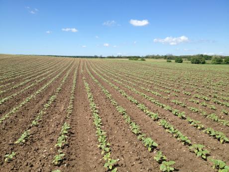

Múlt heti kép a tábláról (még tisztán):
Ezek miatt használok és ajánlok másnak is csak metolaklort (Dualt) naprában.
Én az acetoklort sem sírnám vissza naprában mert az is simán sepri a naprát alacsony humusztartalmú talajon.

Tavaly nekem is így nézett ki a napraforgó Wing alapkezelés után. Idövel kinötte. Kötött talajon volt vetve. Csak azt nem értem miért kellett betiltani a triluralin alapú vegyszereket / Treflan, Triflurex,.../ amelyek a naprát végkép nem bántották és lényegesen olcsóbbak voltak mint a mostani csodavegyszerek amik a kezelt növényt is visszafogják a fejlödésben.

A wing-el én jártam úgy 2011-be hogy 05 01 vetés 05.02 alapkezelés Wing+egy kis Galigan 05.03 vagy 20mm eső 05.15 vagy 16 még vagy 20-25 mm aztán a full homok részeken egyáltalán nem kelt ki, ahol kikelt barnább részeken ott is nagyon sokára tért észhez.
