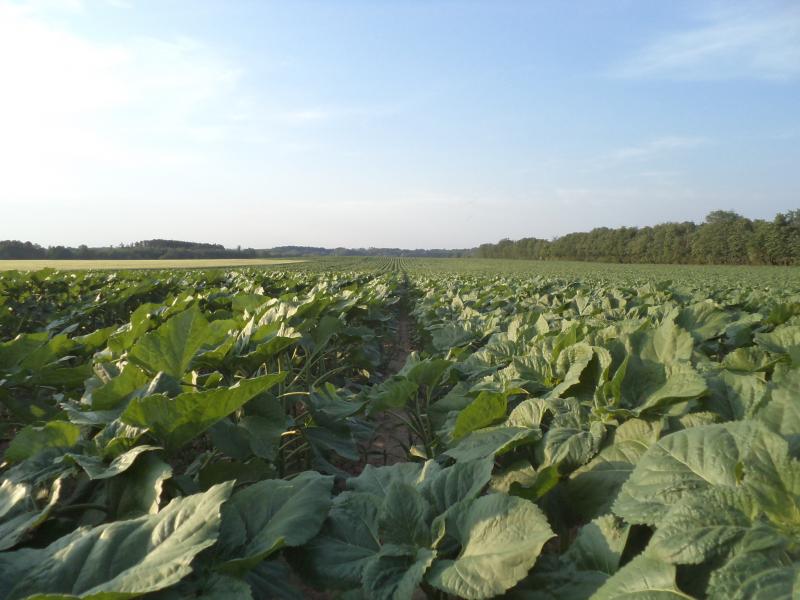

Egyik nagyobb napraforgó tábában kijött vastagon a parlagfű, főként a forgóban de van benne nagy arányban sajnos. ŰNem túl erős de sokhelyen már 5centi magas 30g Expresszel tudok már csak rámenni attóltartok nemfogja megoldani rendesen mostmár a helyzetet.
Térd felé ér a makuka kapálni még talán, de már nem is tudom hogy lehetne e illetve érdemes e!?

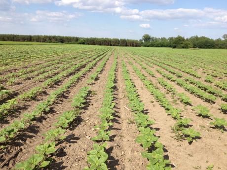

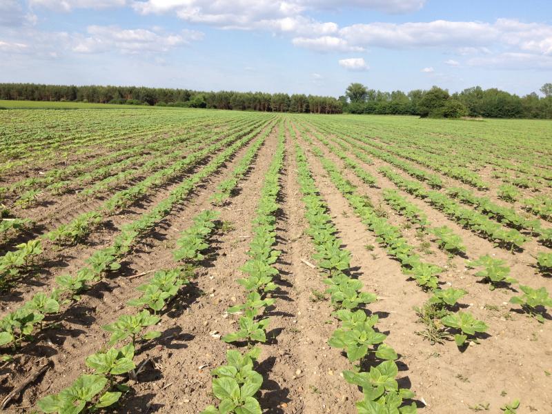

Ilyen volt a Neoma 05.26-án 1 héttel a Pulsar (1,2) után. Alapnak kapott Wing P-t vetés után. Tavaly kukorica volt a táblában, ősszel kapott 1q 8-20-30 NPK-t szántás előtt, tavasszel pedig 1,5q karbamidot. 04.23-án vetettük SPC-vel. Most akarjuk majd Wuxal Boron Max-al és Alert Sun csomaggal fújni, ha vasárnap nem lesz eső.

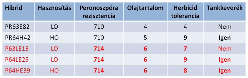

Eddig úgy tudtam, hogy nem azért nem lehet keverni az Express-t és az egyszikűirtókat mert azok összevesznek, hanem azért mert a kettőt egyszerre nem viseli jól az E82-es napra. Viszont az LE25-él már lehet keverni. Ettől függetlenül még előfordulhat az, hogy az Express bizonyos szerekkel nem keverhető. Majd jövőre kiderül, ha beválik ez a hibrid én is kipróbálom.

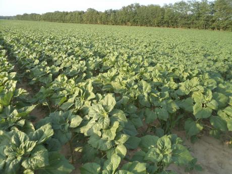

A májusi lehűlés előtt lett permetezve és sok esőt mondtak. Nem vártam, nehogy kicsússzunk. Persze nem volt annyi eső.......
De így jó volt látni, hogy lehűlés előtt kiszórva sem bántja a naprát.

Itt van egy tájékoztató táblázat az expresses naprákról

Ezt a hibridet (LE25) lehet expres+1szikű írtó kombinációval is csinálni. Sajnos ilyet nem csináltunk.

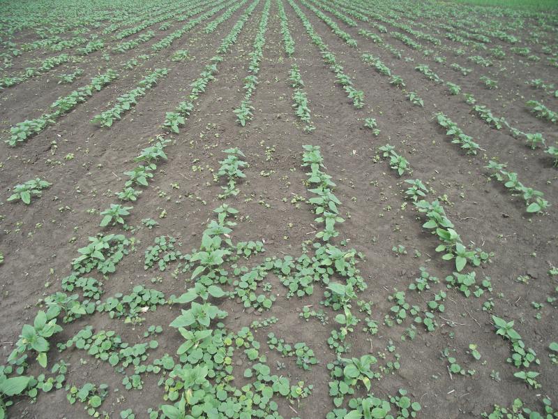

olyan képed nincs amit alapkezelés nélkül fújtatok?
állítolag van már olyan pio-s expresses napra amibe az expressel együtt bele lehet tenni az egyikűírtót is ?! tényleg van ilyen ??

Nics különbség...Mindig ilyen kis napránál gyomoztok,ez talán két leveles volt amikor szortátok...Ezt sok selyemmályvát harminc gram is vinné...Nem?

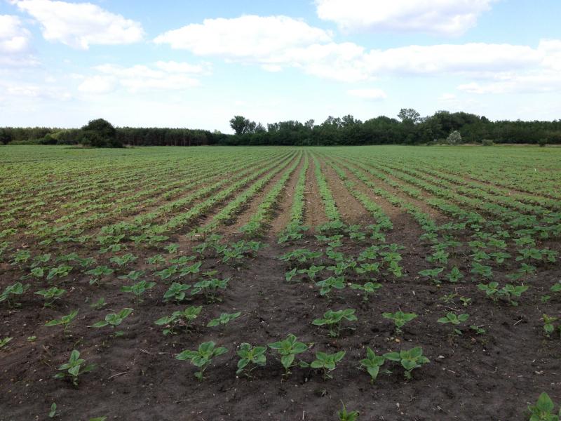

Itt egy expresses napra.
LE25 (homozigóta) alapkezelés duallal, majd 45g express.
Elöl a kezeletlen.
