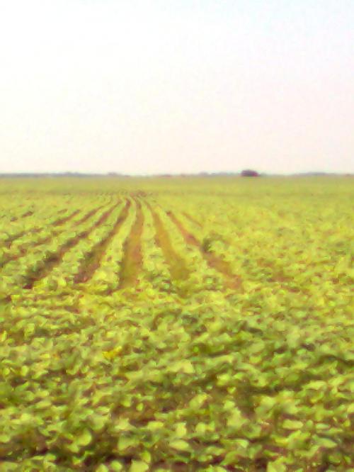

Még sárgán szenved a Pulsartól , addig azé nem nagyon növöget...smile nonono

#999 drenthe evo
2011-05-23 21:47:31
Válasz #989. hozzászólásra
Nem kelőfélben levőt kezeltünk , csak volt olyan is benne mert utólag kelt ki.
Kap még ezen kívül egy sor kultit , és ha marad még a tövek közt valami , azt már majd elnyomja...
Ezt pl ma fényképeztem (most látom , hogy a zoom miatt xar lett), ez már csak kultit kap...1
